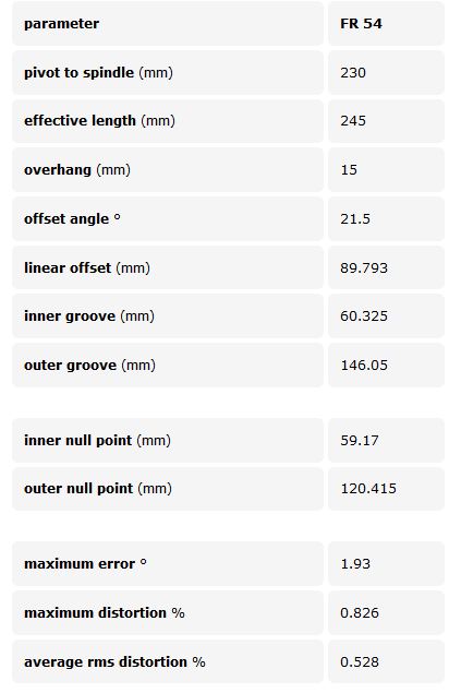

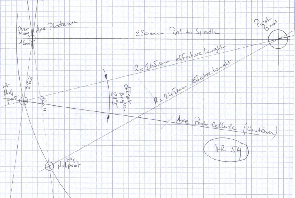

Bonsoir Robert
J'ai tracé un protractor pour le FR54 grace aux savants calcul de Vinyle Engine
ça donne ça :
à partir de ces paramètres j'ai tracé ça :
ça devrait convenir pour bien aligner le diamant de ta cellule Wink
Messages: 4 035
MessagePosté le: Jeu 23 Jan - 20:21 (2014)    Sujet du message: tout est faux ou quoi! Répondre en citant
Bravo Philippe pour le petit croquis kivabien. Okay Il ne reste plus à notre ami Zigo qu'à vérifier que la distance d'install (pivot to spindle) est bien de 230 mm.

bonsoir;
déjà merci a Phil de s’être donner la peine de me faire ce croquis.
juste quand je le tire....c'est pas a l’échelle, mais ça c'est pas grave.
je peux réduire, ou le recopier moi-même a l’échelle.
la ou ça se corse, c'est que d'une part il manque et je le répète 3 ou 4 bon mm
avant la ligne de l'arc de cercle (je reprécise que c'est la coquille d'origine FR)
ensuite, je vois pertinemment que je suis a 230 pool, ou 228,14 selon les
tables. je fais ça au Feickert !!!
enfin j'ai des tableaux de calcul, qui me donnent totalement un autre résultat
au niveau des "null point" !! Sad Confused Shocked .
 apparemment, le plus proche des valeurs FR, est le "Stevenson" Crying or Very sad  (le plus mauvais).
Messages: 4 035
MessagePosté le: Jeu 23 Jan - 22:08 (2014)    Sujet du message: tout est faux ou quoi! Répondre en citant
tables.
Bigre, ton bras est un défi à la science !
Plus sérieusement il faut vérifier que toutes les cotes sont respectées :
Distance axe pivot de bras - axe plateau de 230 mm ;
Longueur effective (axe pivot de bras - pointe du diamant) de 245 mm.
Si ces cotes sont respectées ça devrait coller.

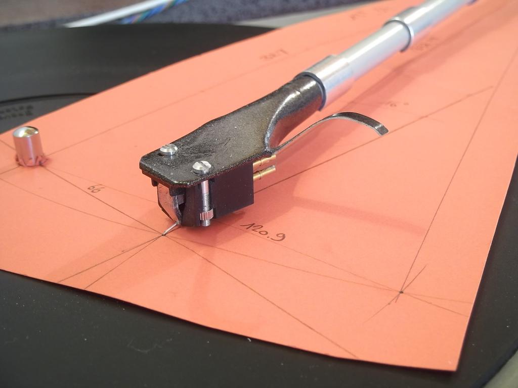

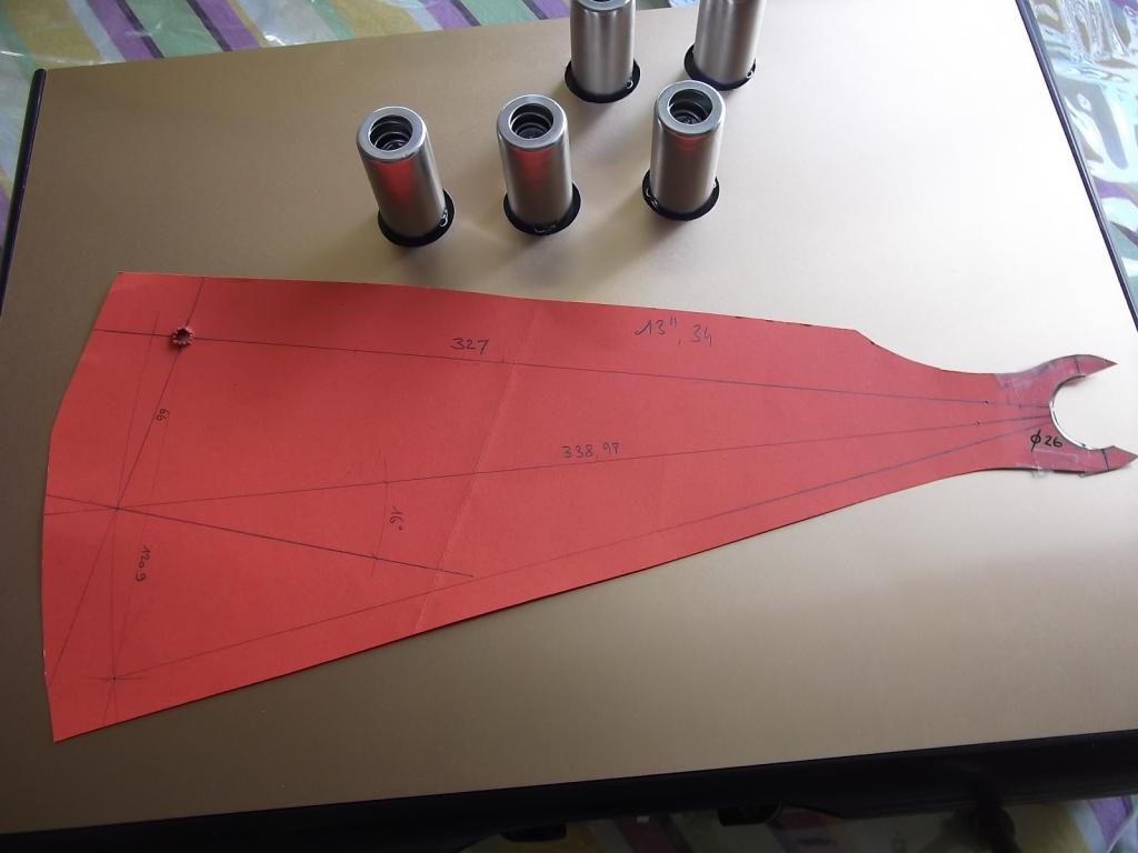

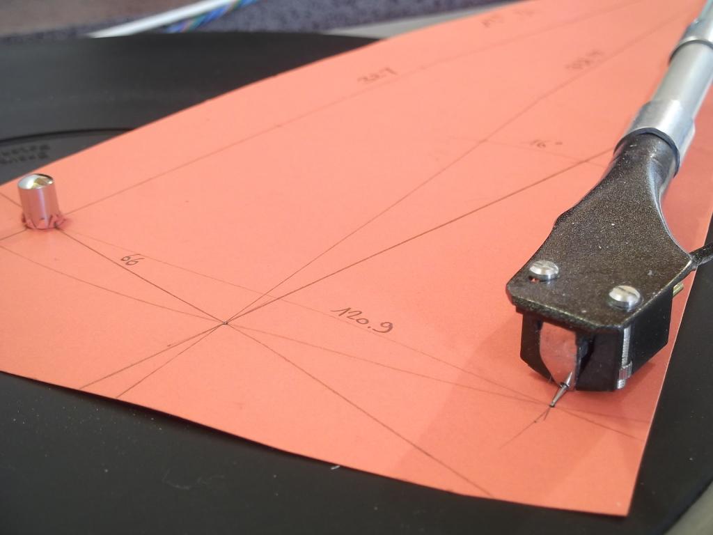

Bonjour à Tous
 Voici comment je procede pour régler pil poil mon diamant avec le protractor "kivabien"
Tout d'abord, le tracer le + précis possible sur du papier cartonné, et découper des ouvertures égales aux diamètres du fut du pivot de bras, et du centre du plateau
pour un bras de L75 : 26mm pour le fut et 6.5mm pour le palier
Ensuite, le positionner sur le plateau, d'un coté au centre du plateau et de l'autre coté autour du pivot du bras
Ensuite, le diamant doit se positionner exactement sur les "null point" ext. et int. donnés par le calcul de VE,
En profiter pour vérifier l'angle offset
Et voilou, si tout est bon, ça doit faire de la bonne musique musique musique musique musique musique musique musique musique musique musique musique musique musique musique musique musique musique

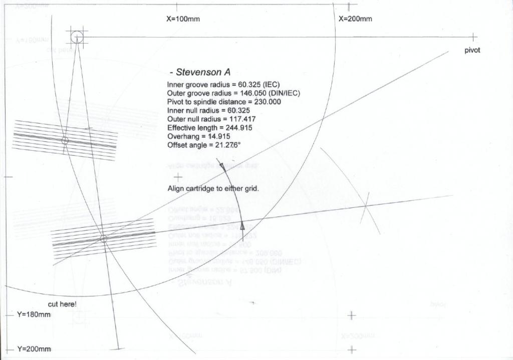

Bonsoir Philippe,
moi je me sers de ça, et ça tire le protactor a l’échelle en plus.
tu prends la troisième ligne....et tu descends le fichier.
kestenpenses?
http://conradhoffman.com/chsw.htm
MessagePosté le: Dim 26 Jan - 09:36 (2014)    Sujet du message: tout est faux ou quoi! Répondre en citant
Bonjour Robert
J'ai imprimé un template d’après les paramètres du FR54, avec le lien ci dessus
Il est vrai qu'il y a quelques différences d'ordre du 10eme de mm par rapport à Vinyl Engine
par contre pour l’angle offset, 21.5° numérique correspond bien à 21°27"6', en degré/minute/seconde
à qui se fier ? Confused
