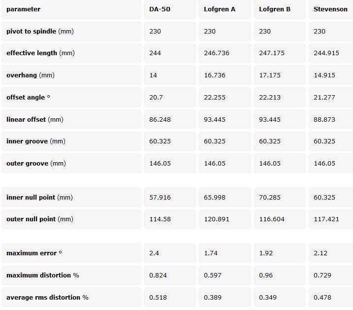

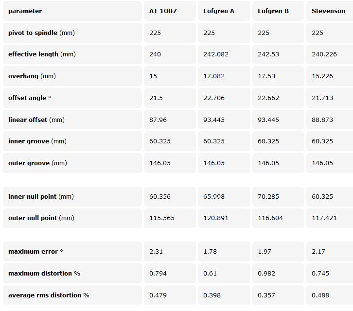

Quand j'ai voulu implanter les bras de Fabien sur sa platine, à savoir un Audio Technica AT1007 9" et un Denon DA50 10", il m'a fallu tracer les protrators pour ceux-ci. Eh bien ce sont des alignements Stevenson !!!!, ceux qui procure le + de distortion Sad
pour l'AT 1007
pour le Denon DA 50
Bon, ça fonctionne bien quand meme musique musique musique musique musique musique musique musique musique musique musique
