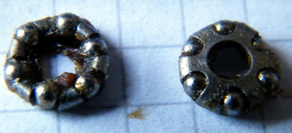

MessagePosté le: Dim 4 Mai - 23:53 (2014)    Sujet du message: BRAS L70 Répondre en citant
La (RE)trouvaille du jour
ou
Ca sert parfois de ranger un peu ...
retrouvé 2 roulements neufs de bras de L70, dans leur jus , ou plutot leur graisse d'origine, jamais servi.
MessagePosté le: Lun 5 Mai - 06:52 (2014)    Sujet du message: BRAS L70 Répondre en citant
Pour les dégraisser, c'est soit la poêle à frire, soit l'acétone ...
Messages: 3 545
MessagePosté le: Lun 5 Mai - 10:26 (2014)    Sujet du message: BRAS L70 Répondre en citant
ben vois-tu, Herve, je vais garder la poele pour des travaux plus gustatifs
Et comme l'acétone n'entre dans aucune de mes recettes
Mr. Green
Et cette vieille graisse fait plus penser à un attrape mouche qu'a un produit lubrifiant.
