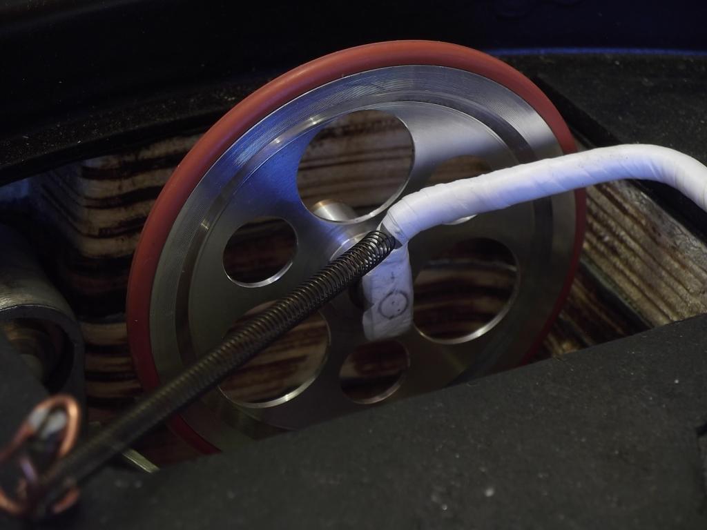

Salut à tous
Bon, revenons en à nos galets Wink
J'ai acheté celui ci :http://www.ebay.nl/itm/NEW-IDLER-WHEEL-LENCO-TURNTABLE-NUOVA-PULEGGIA-LENCO-GIRADISCHI-CON-O-RING-/251425522011?pt=Piatti_e_Lettori_CD&hash=item3a8a21015b pour remplacer un galet plastique, monté sur une L75 récemment acheté sur e bay
le diamètre de l'axe est de 2.5mm contrairement au galet plastique qui est de 3mm
je n'ai pas pu le monter sur cette dernière L75, je l'ai monté sur la mienne : http://lenco.reference.clicforum.fr/t2518-Ma-belle-L75-moi.htm
Très bon boulot d'usinage, ça fonctionne très très bien, à recommander (attention au diamètre de l’alésage : 2.5mm) Wink

je me laisserai bien tenter moi aussi par ce beau galet rouge.
mais Phil j'ai pas compris "le trou" ça rentre ou ça rentre pas?
a la place d'un galet alu, c'est bon ou pas?
et si quelqu'un a un tuyau pour un palier aussi.....
Ce galet n'est pas compatible avec les bras équipés de galet plastique (galet plastique: diamètre 3mm, galet alu: diametre 2.5mm)
par contre il est possible de commander sur demande un galet avec un diametre de 3mm (je n'avais pas bien lu la description du produit) Crying or Very sad
quand je dis ça marche très très bien; l’adhérence de la bande de roulement me parait être supérieure à celle du galet d'origine
Il est vrai que les galets de nos L75 datant des années soixante dix, ont pas mal de kilomètres au compteur
il est, je pense normal que celui ci, neuf, adhère mieux au plateau
Voilou
