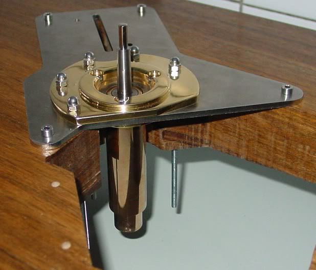

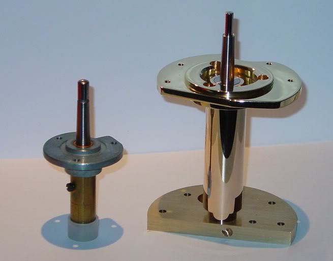

MessagePosté le: Dim 19 Jan - 18:22 (2014)    Sujet du message: une belle bande de roulement... rouge !!! Répondre en citant
j'ai survolé ce post....
dans la série, "faut changer des trucs", c'est surement pas par la que je commencerai.
du fric foutu en l'air, le galet d’origine est excellent.
par contre et très franchement, l'axe plateau est pas terrible..... Sad
c'est autre chose non ? Shocked
Messages: 3 536
MessagePosté le: Dim 19 Jan - 19:40 (2014)    Sujet du message: une belle bande de roulement... rouge !!! Répondre en citant
very nice but $$$  ?
En effet, c'est une source d'amélioration.
Celui la est plus simple, et si l'usinage interne est aussi précis, ca suffit. (aller direct aux 2 dernières pages)
http://www.lencoheaven.net/forum/index.php?topic=9739.0;topicseen
le changement du galet concernait, je crois, un modele plastique sur une L70, sur é je n'ai jamais pu en rendre un acceptablement bruyant quelque chose entre tondeuse diesel et moiss-bat ou une 2D2 en courbe pour ceux que ca inspirerait Mr. Green
MessagePosté le: Dim 19 Jan - 20:11 (2014)    Sujet du message: une belle bande de roulement... rouge !!! Répondre en citant
JG,
j'ai été voir sur le LH, les paliers, c'est vrai que c'est déjà pas mal,
mais encore cher a mon gout....170 lires + le port... Crying or Very sad
l’idéal ce serait qu'une personne de ce forum ait accès a des machines outils
ou un bon pote bossant dans cette branche, et nous ferait des paliers a pas cher.
Messages: 3 339
MessagePosté le: Dim 19 Jan - 22:37 (2014)    Sujet du message: une belle bande de roulement... rouge !!! Répondre en citant
Ah, la 2D2, dans une courbe qui plus est ...
Bon, je veux bien vous suivre dans cette recherche du mieux, mais reconsidérons le sujet.
Il y a plusieurs fonctions sur ce palier:
a) tourner sans jeu : ceux d'origine des L75/78 (je ne connais pas les L70) ont été améliorés par rapport à celui de la B55 ; diamètre, longueur pour un plus grand espacement des bagues et un meilleur guidage, bref, on peu certes encore augmenter les dimensions mais vu comment se fait l'entraînement et la rotation sur crapaudine, il n'y a pas d'effort de travers sur cet axe, donc si on a des bagues bien ajustées, que chercher de plus ?
b) solidariser le palier avec une partie fixe horizontale : dans le cas du gros et joli palier, il se fixe sur un socle qui permet de s'affranchir du mode commun que représente le châssis métallique et sur lequel est suspendu aussi le moteur. Cette dissociation (partielle) doit effectivement apporter quelque chose mais on peut l'obtenir en confectionnant un socle et en éliminant le châssis d'origine. Cela a d'ailleurs été fait par le père spirituel de ce forum, si je ne m'abuse.
Tout ça pour dire que l'on aurait vite fait à ressembler à un forum voisin de couleur bio où les cellules d'entrée de gamme sont au moins à 600€ ...
Personnellement, je continue à jouer en Ligue 2, voire en National   .
