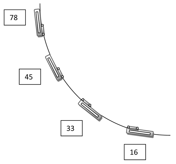

bonjour a tous,
j'ai mis comme ça le titre, car je ne sais pas comment se nomme
exactement ces petites pièces  perforées en L qui bloque le levier
de désengagement de vitesse. ouf ! whew
il y a 2 sens, et je ne m'en rappelle jamais, peut on avoir une photo
du sens exacte du 78, 45, 33 et 16 svp?
afin qu'il n'y ait pas d'amalgame, c'est les L entre la pièce numéro 8 sur le lien
et le châssis.
http://lenco.reference.clicforum.fr/t1028-Sous-le-chassis.htm
merci et meilleurs vœux

MessagePosté le: Dim 12 Jan - 19:15 (2014)    Sujet du message: le sens des bloqueurs Répondre en citant
sur une 75 ou je n'ai pas démonté cette partie.
78 & 45 dans j le même sens vers le "haut" 33 et 16 à l'opposé
Schéma because, les photos ne donnent rien ... Au boulot !
MessagePosté le: Mer 15 Jan - 10:51 (2014)    Sujet du message: le sens des bloqueurs Répondre en citant
Super merci infiniment JG.
c'etait exactement ça. bien entendu le seul tordu que j'avais était celui du 33T
ben voyons, il a fallu tout démonter uniquement pour changer ce "pitchouc" . Sad
ça roule maintenant.... Wink
