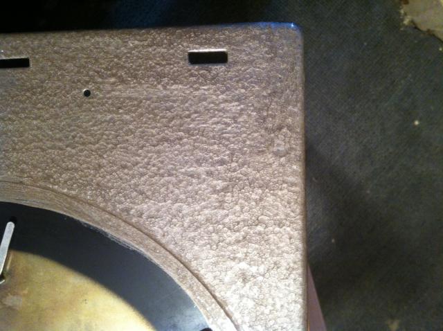

J'ai pris une couleur bronze mais il en existe en façon zinc. Voici une photo du rendu :
Ensuite, c'est un parti pris esthétique. Je jugerai une fois la platine remontée sur un socle Lenco plaqué bois.

MessagePosté le: Dim 5 Jan - 14:33 (2014)    Sujet du message: La peinture pour les nuls ? Répondre en citant
Oui, le rendu et intéressant.
Il faut que ça plaise, or les goûts et les couleurs ...

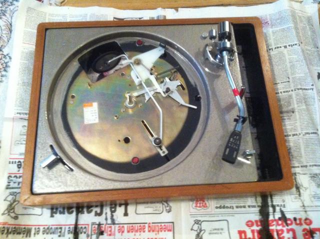

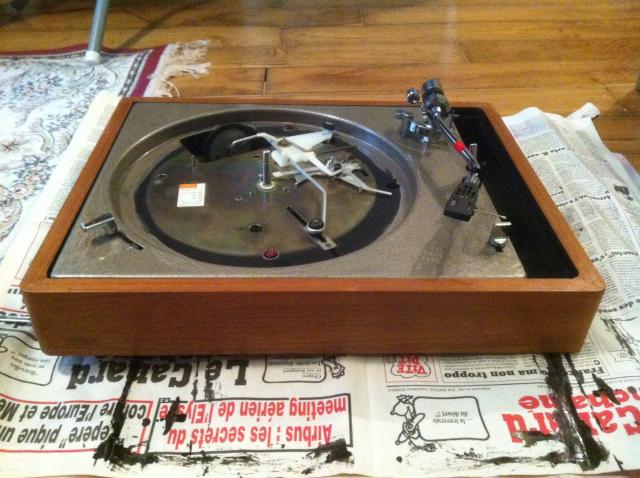

Voici à quoi ça ressemble :
Il s'agit d'un châssis de L78SE (trois vitesses au plancher), d'un socle de L85 (donc "low profile") adapté pour que le châssis entre sur la feuillure (2mm à retirer sur le grand côté), d'un bras Jelco très semblables à ceux que Lenco installait sur les modèles "S" (même distance de montage). Le capot viendra soit d'une L85 (modèle à friction comme les vrais de L78) ou d'une B55/L75 large socle avec jambe articulée.
Il n'y aura pas de suspension et le fond devra être découpé pour laisser passer le puits du pivot de plateau et le moteur.
À droite, j'ai l'intention de faire une trappe de rangement pour le centreur 45 tr, la brosse, un porte cellule équipé, des cacahuètes, etc ...) .

Donc, je suis délicieusement vintage, rustique façon matériel agricole !
Et je l'affirme : c'est facile à étendre car une couche suffit sur une surface propre et lisse.

Matériel agricole simple et fiable !!! J avais acheté cette peinture pour une petite retouche ( collage malheureux d un bras dépoussiéreur ) . Entièrement d accord avec toi ! Une couche suffit même si il a fallu pour moi faire différents essais pour trouver la bonne teinte pour un raccord relativement discret ! .
