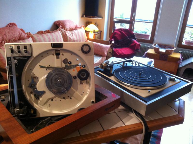

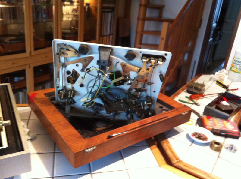

Les Garrard m'intéressent ...
J'ai entrepris de mettre de l'ordre dans mon écurie de Garrard Zéro 100.
J'ai une Zéro 100SB qui fonctionne au poil et deux autres semi-épaves de Zéro 100B dont le but est de fournier une banque d'organes.
Mais si je prends soin de la mienne, il n'y a pas de raison pour que les épaves servent ; toutefois le vintage rendant parano en ce qui concerne les pièces détachées, mieux vaut ne pas s'en départir.
Mais j'ai aussi deux Zéro 100 à galet.
Sur l'une d'elle, le moteur frotte dans l'entrefer. Diagnostic : un aimant annulaire solidaire du rotor avait dû se décoller et a été mal recollé (mal centré) et frotte ... Ce n'est pas fichu mais il faut faire tremper le rotor dans l'acétone pour avoir une chance de décoller tout ça ... Je garde cela pour l'hiver prochain).
Mais l'une des Zéro 100 à galet était 110V-60Hz. Et son moteur est bon, le bi-voltage étant, comme pour les Lenco assuré par la mise en série ou en parallèle des deux bobines du moteur synchrone, mais équipé d'un cabestan adapté au 60Hz.
Donc, il a fallu récupérer le cabestan du moteur qui frotte pour le poser sur le moteur équipé pour le 60Hz.
Soit deux cabestans à retirer de leur axe (l'extrémité du rotor). Or les deux vis de pression desserrées ne libéraient pas les cabestans probablement montés à chaud.
Direction le congélateur !
Il y a un métal qui se contracte suffisamment pour permettre une extraction sans dommage. Il faut agir vite : pendant que c'est froid, retirer les deux cabestans et installer le bon sur le bon moteur.
Pendant le séjour au frigo, j'ai dégraissé la bonne platine (tout était collé par de la vieille graisse) et huilé tout ce qui tourne et coulisse.
Ca a l'air de fonctionner. Le cycle automatique de démarrage et de retour du bras se passe bien ; test fait en entraînant le plateau à la main puisqu'il n'y a pas encore de moteur.
Voici des photos de la transplantation :
Au passage, j'ai pu constater que le plateau du modèle à courroie pèse plus de 2 kg tandis que celui de celle à galet pèse un maigre kilo. Moralité, pas moyen d'avoir le plateau lourd et le galet : il faut choisir et je conserve donc le modèle à courroie et plateau lourd.
