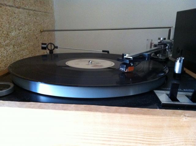

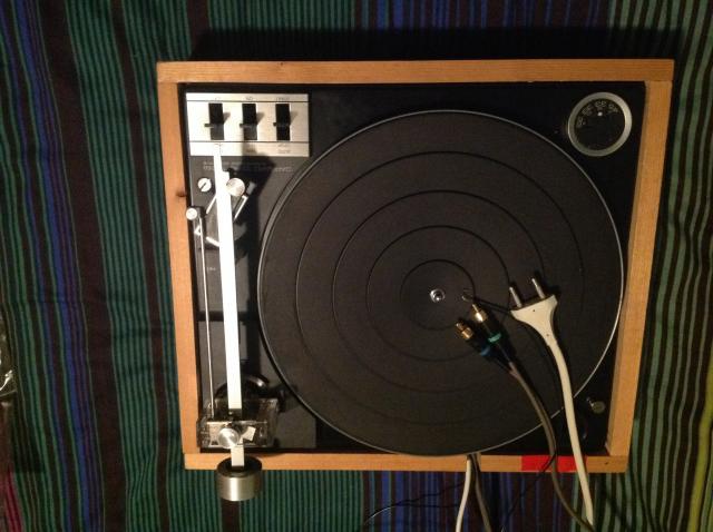

J'ai attaqué la restauration de cette trouvaille.
Le socle est "artisanal" mais permet de faire jouer la platine ; je trouverai une solution plus tard .
Je lui ai refait les RCA de modulation et ai sorti la masse à part. Garrard avait la vilaine habitude de relier la masse du bras à celle du canal gauche au niveau du bornier intérieur, tout comme Lenco.
Sur ce bornier se trouvent deux embases RCA femelles, ce qui permet de jouer avec divers câbles de modulation, ce que je ne fais pas. C'est surtout un piège à connexions foireuses au niveau de la liaison RCA-RCA. J'ai révisé tout cela, nettoyé les embases et cintré les lames des RCA pour un meilleur contact.
J'ai changé le câble secteur sans relier la masse du châssis.
J'ai changé la courroie et nettoyé au papier abrasif ultra-fin  la poulie moteur et la portée de courroie sous le plateau. Les deux vitesses sont revenues nominales.
La mécanique est impeccable : un automatisme astucieux assure le démarrage, le positionnement du bras, sa descente, le soulèvement du bras en fin de disque, le retour du bras et l'arrêt.
Le bras est verrouillable sur son support.
Le porte-cellule spécifique au bras se glisse dans l'extrémité du bras et les contacts s'opèrent via des lamelles : pas la garantie d'une bonne continuité. Ce qui fait deux connexions non soudées sur le chemin du signal !
Un précédent propriétaire avait soudé les fils de connexion à la cellule comme un gougnafier ; j'ai repris tout cela méticuleusement, nettoyé les lamelles. C'est désormais bien plus propre.
On règle la force d'appui grâce à une masselotte que l'on fait coulisser le long du bras, après avoir mis ce dernier à l'équilibre avec le contrepoids principal.
L'antiskating est un dispositif magnétique.
Il y a des réglages usine de hauteur de levée et d'une ou deux autres choses. Ça m'avait l'air bien et je n'y ai pas touché.
Il y a un système de comptage des disques joués pour estimer l'usure de la pointe. Astucieux, même si c'est une indication approximative. Une roue dentée entraîne un cliquet à chaque manœuvre du bras.
Le moteur est synchrone et parfaitement silencieux.
Le plateau en fonte ressemblant aux Lenco est amagnétique et très lourd : au moins 3 kg à vue de nez.
Les assemblages et les matériaux sont sérieux.
Il me manque surtout un capot. La quête sera longue !

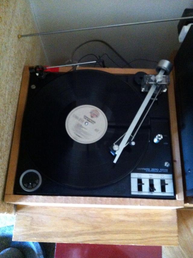

J'ai récupéré une seconde zéro 100SB pour avoir une banque d'organes. J'ai commencé quelques essais en montant une cellule (une cellule AT120E , excusez du peu ) sur un porte- cellule et une Excel avec la pointe kivabien sur l'autre.
Pour l'instant, c'est décevant : je suis obligé de pousser le volume pour l'écoute et cela fait ressortir pas mal de bruit de fond.
Ces cellules ne sont pas spécialement asthmatiques et je me demande pourquoi il manque du signal à l'arrivée.
Je vais refaire les câbles et les connexions et vérifier soigneusement la liaison cellule-bornier intérieur.
En revanche, sur un disque exigeant (Chet, par Chet Baker), j'avais un "déchirement " du son de la trompette en fin de plage sur mes L78S et ce déchirement ne se fait pas entendre avec la Garrard : bienfait du bras à parallélogramme ? Probable.
Il me manque aussi un socle décent . Soit j'en fait un, mais je suis limité en outillage, soit je trouve une Garrard d'entrée de gamme pour trois sous et je lui pique socle et couvercle.
À suivre.
Messages: 2 694
MessagePosté le: Dim 2 Fév - 10:54 (2014)    Sujet du message: Garrard zero 100 SB Répondre en citant
Qu'on ne me parle plus de câbles de modulation interchangeables !
Après vérification des liaisons , c'est en raison de connexions pas très franches que j'avais un signal affaibli et que je ramassais du bruit de fond.
C'est corrigé et cette zero100SB sonne désormais très bien.
Entraînement par courroie mais avec un plateau lourd, moteur synchrone : de bonnes bases et ça s'entend.
Reste à faire des essais de cellules pour voir laquelle est la mieux adaptée à ce bras bien particulier .
