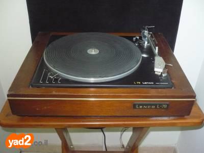

si l'achat se fait, ce serait celle ci:

Shalom Robert,
La L78 supérieure à la L75, ahem....pour le couvre plateau, oui, sinon avec toute sa tringlerie pour l'arrêt automatique, je dirais que non, enfin, c'est mon point de vue. Peut-être que quand j'aurais 80 ans et que je m'endormirai dans mon rocking-chair, j'apprécierais que le disque s'arrête tout seul pour pouvoir dormir en paix sans entendre le toc toc toc de fin de disque.
Comment il fonctionne cet arrêt auto, si je me souviens bien, le bras en vavançant fait se déplacer un levier qui en fin de disque s'engage un ergot placé sur le palier du plateau et actionne une trigle qui désengage le galet et coupe le contact de l'interrupteur.
Bon, tu verras par toi-même lorsque tu auras la bête.
Ôter ce mécanisme, oui, bien sûr que c'est possible, mais si je me souviens bien, il fallait bricoler quelque chose au niveau de l'interrupteur.

autre question peut on deplacer l'inter, plus proche ou plus loin?
Oui, sur une Lenco, tout est possible Cool
Tu as vu que l'inter de la L78 est différent, c'est un genre de bouton poussoir.....
et enfin a part l'arret auto, finalement, la 78 est elle pareil qu'une 75?
Oui, avec le couvre plateau qui est mieux et pas de risque de tomber sur un galet en plastique Wink
