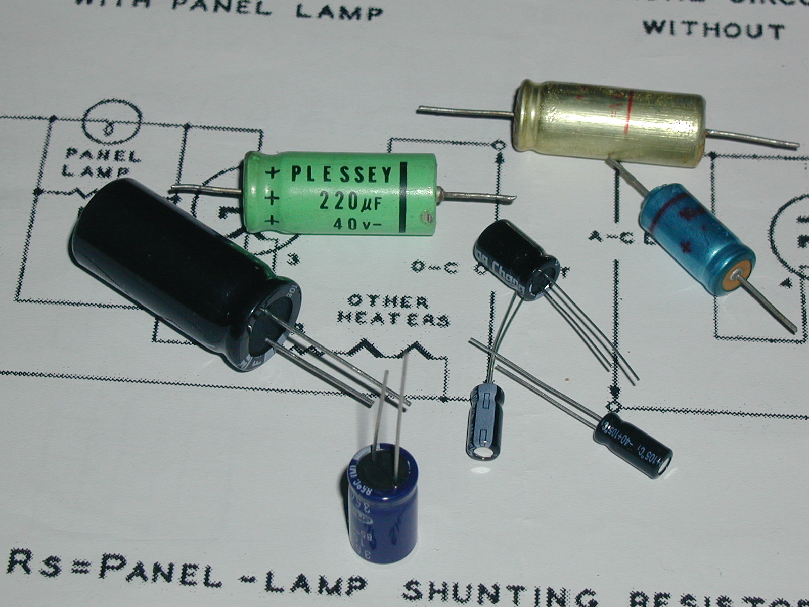

 En parcourant le forum j'ai trouvé :" jai du changé les condensateurs de la carte de régulation de la platine qui vieillissent mal" d'ou le non demmarrage du plateau.
 ça ressemble à quoi ces condensateurs et comment les changer?
Merci d'avance
MessagePosté le: Ven 27 Déc - 20:41 (2013)    Sujet du message: Réparation LencoL85? Répondre en citant
Michel ...  Smile
Si tu ne sais pas ce qu'est un condensateur alors laisse tomber l'idée de réparer cela toi-même ...  Rolling Eyes   Il te faudrait identifier le composant sur un circuit imprimé, prendre des mesures avec un multimètre, déssouder la pièce défectueuse, acheter une pièce identique, la souder sur la platine et prier que cela fonctionnera ensuite....
Tu connais pas un technicien radio/télé près de chez toi ?
MessagePosté le: Ven 27 Déc - 20:46 (2013)    Sujet du message: Re: Réparation LencoL85? Répondre en citant
Michel60 a écrit:
 En parcourant le forum j'ai trouvé :" jai du changé les condensateurs de la carte de régulation de la platine qui vieillissent mal" ....
Probablement ça se rapporte à les électrolytiques... bien, ci-dessus des électros...
Sans de la pratique, n'est pas facile changer des composants sur une carte... il faut dessouder le vieux composant sans endommager les autres ni la carte, enfin ressouder le neuf en faisant attention (dans ce cas) è la polarité...
IMHO, c'est mieux suivre le conseil que Maco t'a donné.
Mais.. as tu regardé si le moteur (le moteur, pas le plateau)  tourne? Et, s'il tourne, à le freiner (légèrement, avec un doigt) pendant qu'il tourne? Continue-t-il à tourner? S'arrête?
