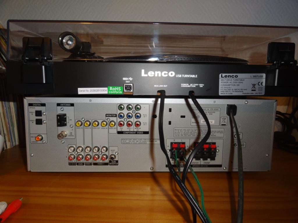

voici ma question :
J'ai une platine vinyl Lenco L-3867 et un ampli (destiné home cinéma normalement) Sony STR-DE400.
Je souhaite pouvoir brancher ma platine sur l'ampli "tout simplement" ai-je envie de dire.
Si j'ai bien compris, sur un ampli il faut :
- soit une entrée phono
- soit une entrée ligne, avec un préampli entre la platine et l'ampli
Sur mon ampli il n'y a pas d'entrée phono, je tente donc de brancher la platine sur une autre entrée : mais le son qui s'en dégage me fait penser qu'il manque un préampli. Pourtant, je pensais qu'il y en avait un intégré sur la platine Lenco, non ?
Donc ma question : comment pourrais-je faire pour relier ma platine à mon ampli pour avoir du son ?
Merci d'avance pour vos réponses, ci-jointe une photo des différents types de branchements de l'ampli.

Bonjour Antoine et bienvenu  :fleur: :fleur: :fleur:
Cette Lenco n'est pas comparable aux Lenco (vintage) que nous vénérons ici  Mr. Green
Malgré cela il me semble aussi que la platine mentionne RCA LINE out. Donc LINE signifie bien une connexion comme sur ton ampli, et au demeurant pas besoin de préampli RIAA.... autre problème ? Est-ce qu'avec le port USB sur l'ordi cela fonctionne ?

salut voisin  Okay , bienvenue ici  musique , maco à bien résumé la situation, il y à bien un préamp MM sur ta platine, comme sur toute les Lenco actuelles d'ailleurs http://www.lenco.com/fr/p/l-3867-usb-5/ , par contre, je ne peux pas expliquer pourquoi tu n'as rien ou pas grand chose qui arrive à tes enceintes  Confused  , à part un contrôle du câblage de ta cellule pour commencer, la brancher sur un autre ampli...
Tiens nous au courant  Wink

autre chose à vérifier ... le diamant est-il bien encore dessus, le stylet est-il entier et bien droit ?

L'état de charge des piles est-il correct ? Sur une lenco pour être optimisée, il est fortement conseillé d'utiliser des modèles Alcaline  Wink , Sinon, tu as oublié de passer par la case présentation  fête , rien de grave, @+.

Bonjour et merci à tous pour ces diverses réponses;
la solution était plus simple que tout ceci, il fallait simplement pousser le bouton du volume assez fort (presque à fond en fait) pour avoir du son.
Je me suis donc simplement branché sur l'une des différentes entrées "line" de l'ampli, et ça fonctionne, le son est bon et tout ...

.excellent ! n'oublies pas, malgré tout de vérifier l'alimentation du préamp  Wink , très important  Okay .
