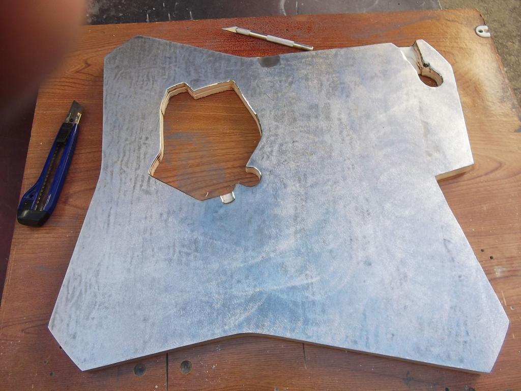

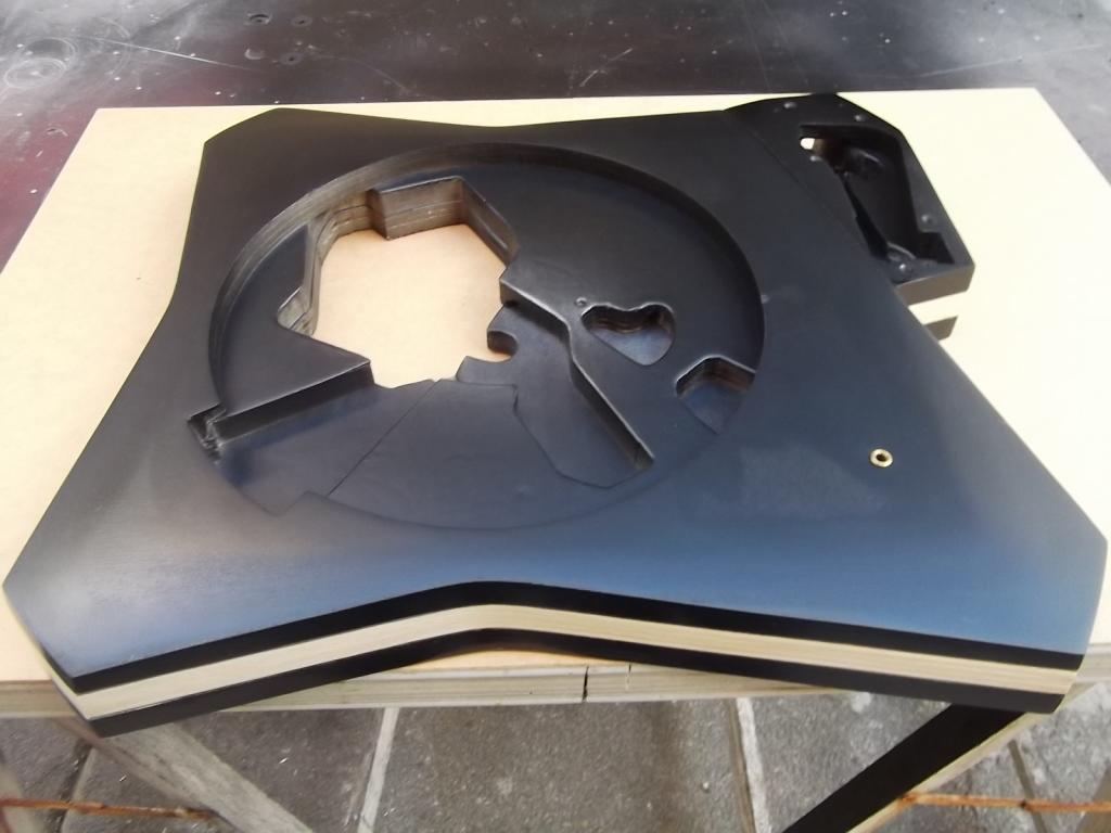

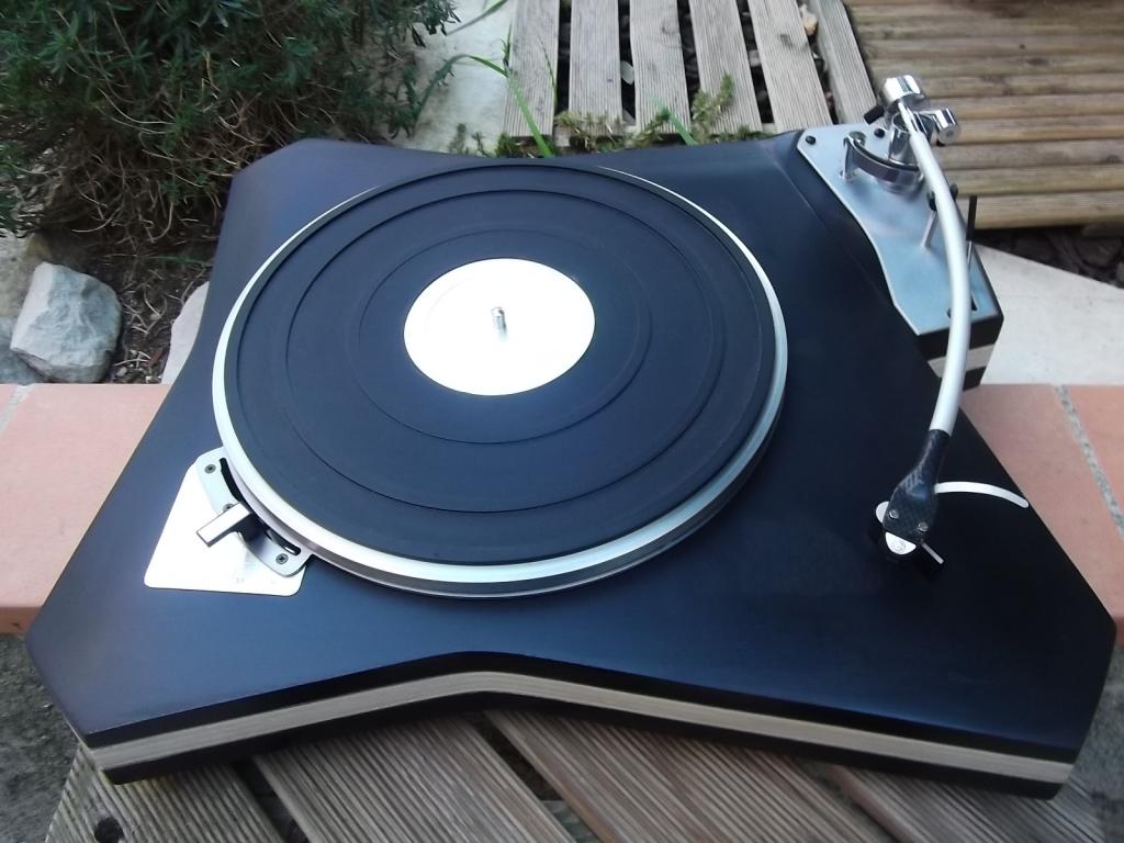

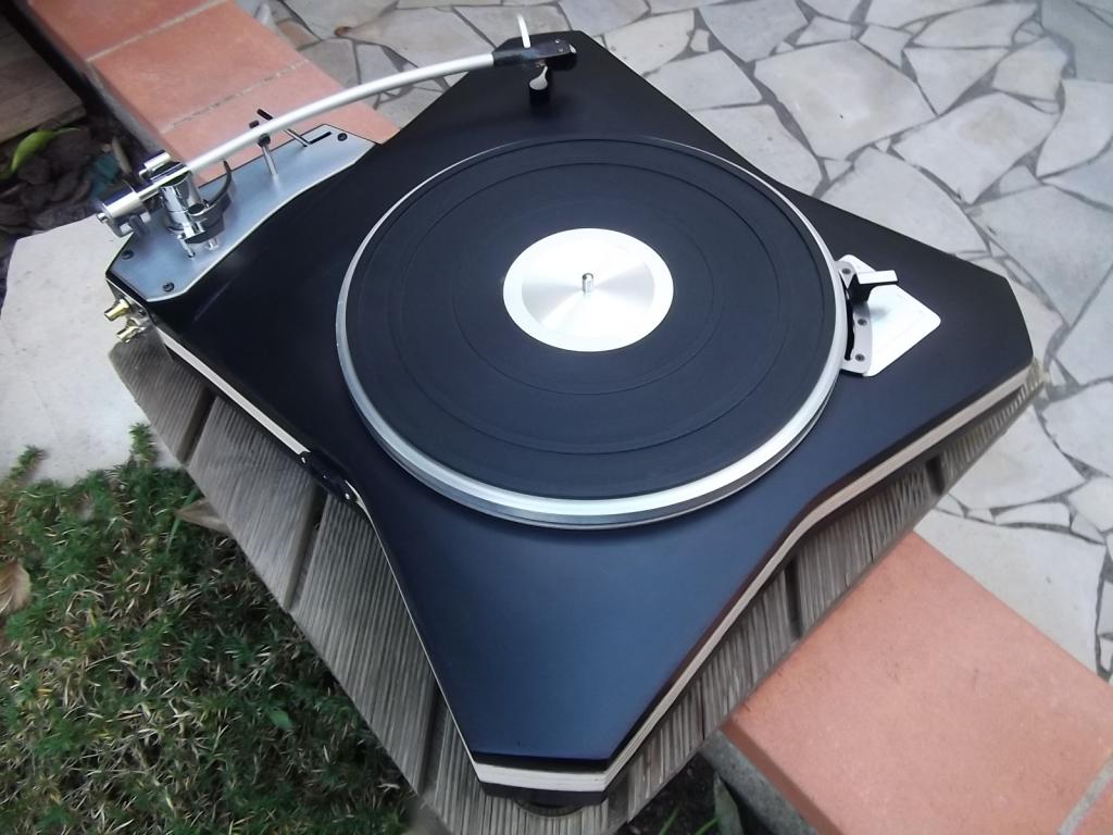

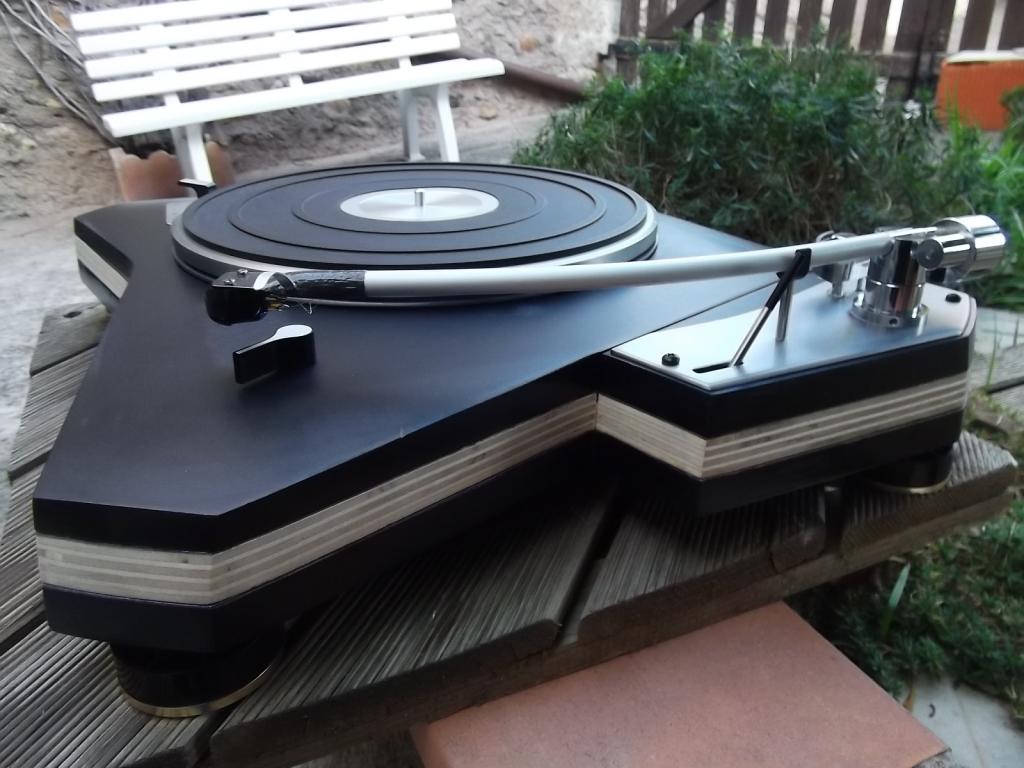

Je vous présente ma dernière née, elle est destinée à mon fils Jonas

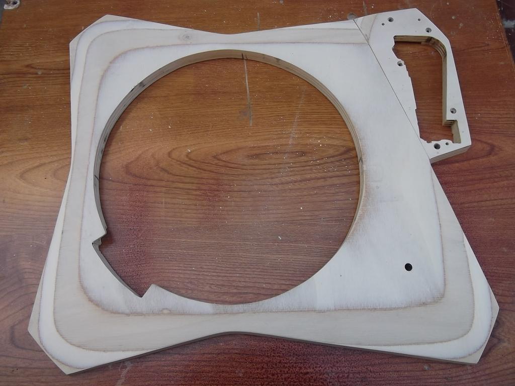

Comme d'hab, elle est constituée de sandwich cp de peuplier/plomb/cp/etc
Cette fois ci, je n'ai pas conservé le châssis dans sa totalité
J'ai aussi conservé entièrement la mécanique du lift  mais je l'ai déplacée
Le bras a été lui aussi, modifié. Je me suis inspiré du 997EMT Banana
Et voila la belle terminée j'adore

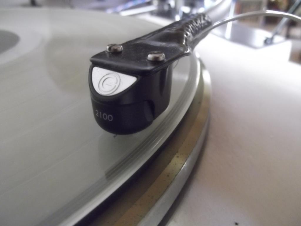

La cellule, c'est ça, une Goldring 2100 musique musique musique musique musique musique musique musique musique musique musique musique musique musique musique musique musique musique musique musique musique musique musique musique musique musique

Bravo, beau travail très soigné et un socle pas trop épais, comme j'aime Okay . Elle a le look idéal pour écouter du ZZ Top. Smile
Quelle épaisseur, ton socle ?
Pourrais-tu nous donner une photo ou un croquis de ton support de palier de plateau ?
MessagePosté le: Dim 15 Déc - 10:17 (2013)    Sujet du message: Et voila JONAS Répondre en citant
Bonjour Bruno
Il y a 3 épaisseurs de contreplaqué de peuplier de 18mm + 2 épaisseurs de plomb de 1mm, ce qui fait au total 56mm d'épaisseur
Il n'y a pas de support de palier de plateau, celui ci est normalement  fixé sous le châssis, comme à l'origine

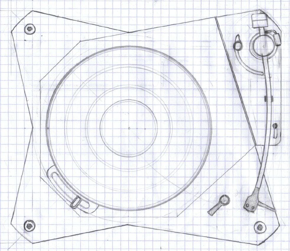

Cette platine me plait beaucoup (même si je la verrais bien d'une forme légèrement plus conventionnelle). As-tu fais des plans (je suis preneur j'adore ) ou es-tu parti du plan classique ?
MessagePosté le: Dim 15 Déc - 12:38 (2013)    Sujet du message: Et voila JONAS Répondre en citant
J'ai effectivement fait un plan (je ne sais pas travailler sans, je suis dessinateur de formation pro.)
Le voici
Il n'y a pas de cotes sur le plan, elle fait 500mm x 435mm
Si tu veux, je peux y mettre une cotation un peu plus détaillée

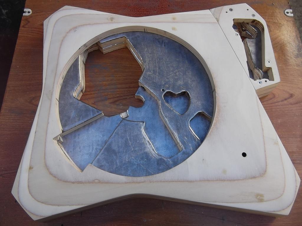

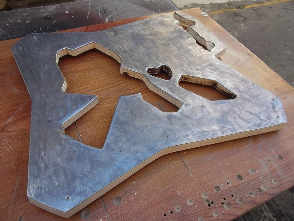

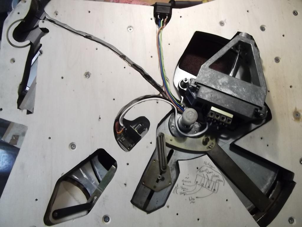

Merci. Mais c'est surtout mes plans des panneaux du dessous qui m'intéressent : quels panneaux as-tu court-circuités par rapport au plan classique ?
MessagePosté le: Dim 15 Déc - 13:00 (2013)    Sujet du message: Et voila JONAS Répondre en citant
Par contre pour les découpes des panneaux, je n'ai pas de plans dispo, j'ai fais ça sur place en prenant les empreintes des différents éléments à loger à l'intérieur
Par rapport au plan d'origine, je ne sais pas, je ne l'ai jamais utilisé
Je vais prendre les cotes des différentes ouvertures découpées dans les 3 plaques prochainement, faire des plans et les posterai ici

Elle est superbe, bravo  bravo
Comment as-tu customisé le bras?
Je ferai bientot un post ici sur celui-ci
pour le moment, c'est là: http://www.madeinvinyl.fr/forum/viewtopic.php?f=17&t=225

Très belle cette Lenco j'adore bravo Philippe Okay , travail très propre
... Jonas fera des envieux c'est sûr Cool
MessagePosté le: Dim 15 Déc - 22:40 (2013)    Sujet du message: Et voila JONAS Répondre en citant
Superbe asymétrie . Ce n'est plus du DIY, c'est de l'art.
Au passage, je ne pensais pas Nimbus conservateur en architecture  Wink  .
Bravo, chapeau bas !
