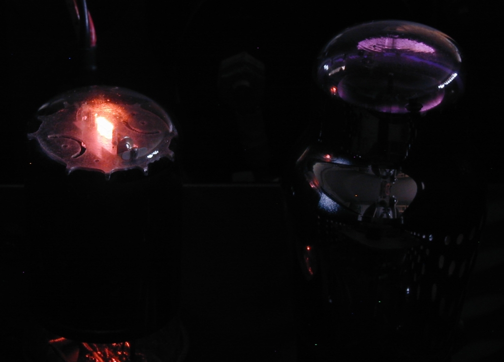

Something is glowin' in the dark...
Audiophilia?

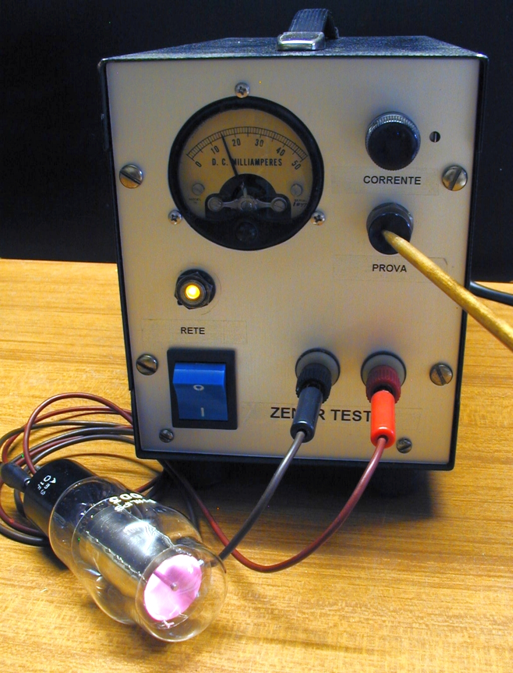

Mais non! Rien de si grave. Seulement l'appareil pour contrôler les zener: tension et -surtout- la dV/di.
Ci-dessous il y a une 0D3 under test.

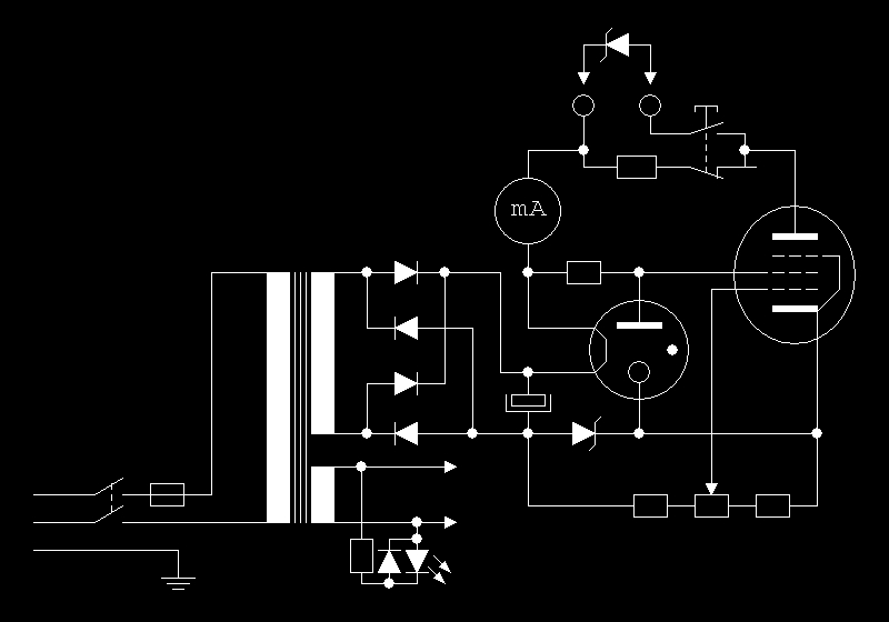

Et il est trés simple:

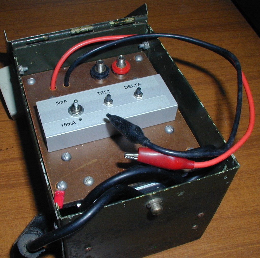

Mais... il y a presque 300V sur les bornes... pour les bricoleurs un peu timides  ça c'est mieux:
40V seulement... zener à basse tension toutefois et courants fixes.
