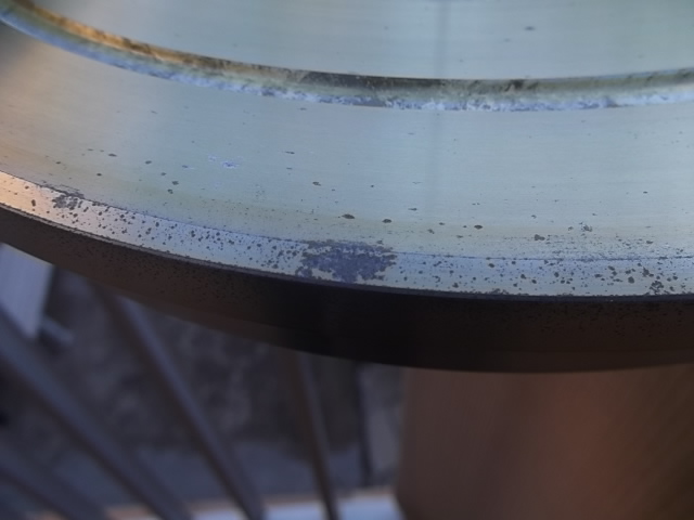

Connaissez vous le produit miracle à y appliquer pour rendre un plateau neuf (poli miroir) ? Rolling Eyes
je suppose qu'une bonne dose d'huile de coude doit être nécessaire whew
Voila les traces d'occidation sur ce plateau de L75
Merci à vous

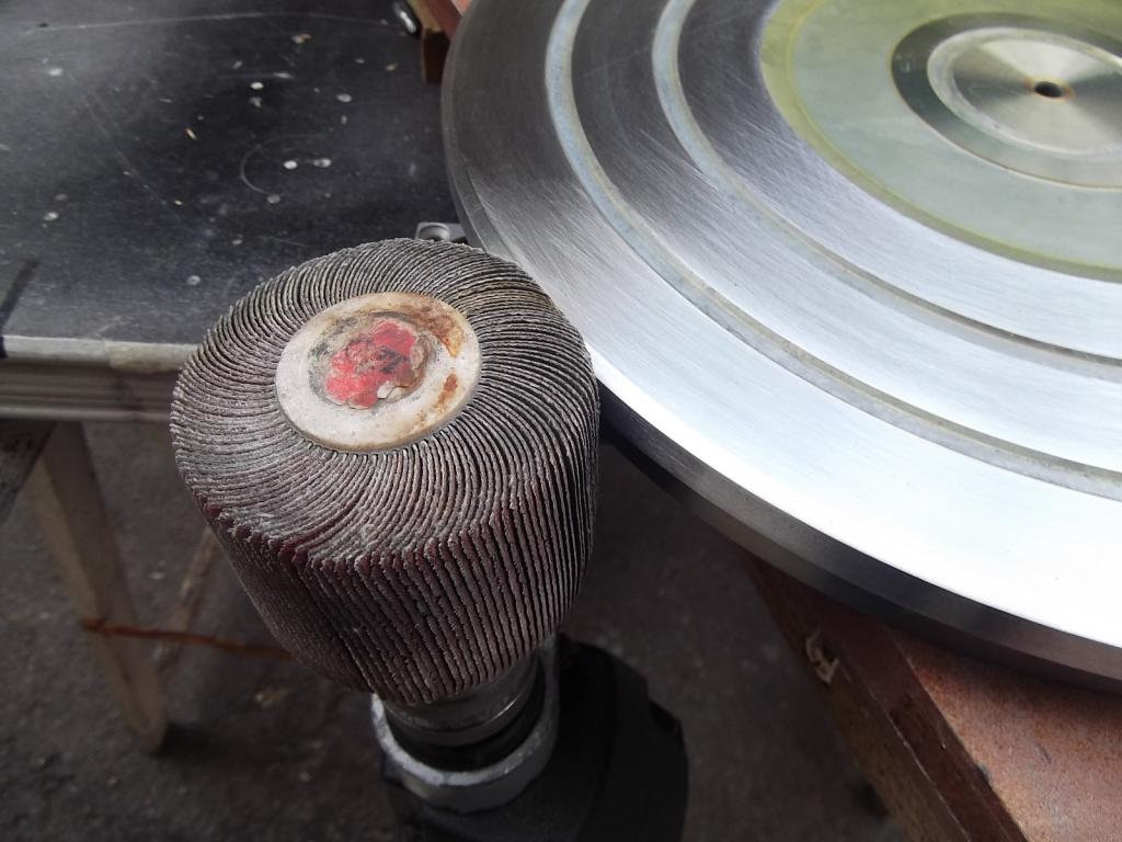

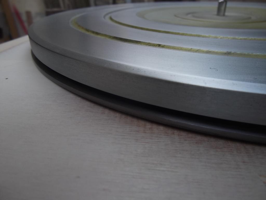

Eh ben voila, j'ai réussi à polir mon plateau oxydé
j'ai fait ce montage ci dessous avec une perceuse et disque abrasif à lamelles et ça l'a fait assez bien sans trop se fatiguer Wink
j'ai préféré un aspect satiné grain 180 plutôt que poli miroir
Un petit coup de bombe de vernis pour proteger et voila Wink
