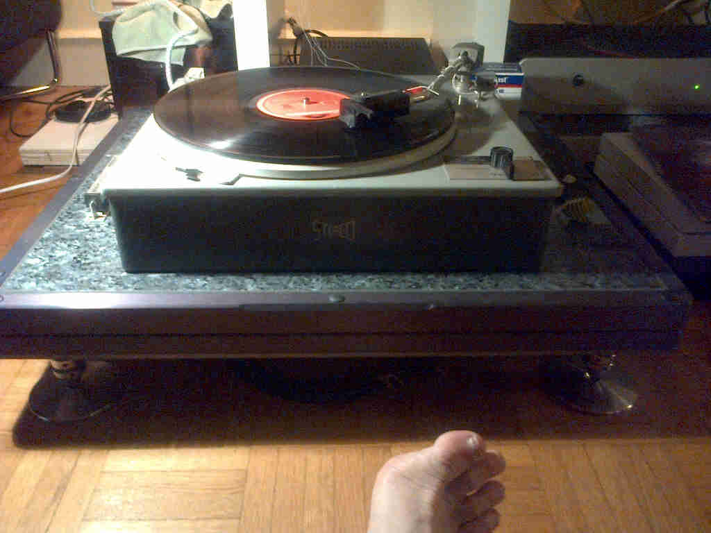

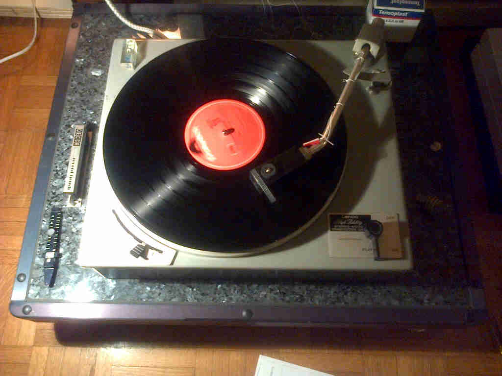

Quelques photos :
Yves
yves200
Inscrit le: 20 Mar 2012
Messages: 154
Prénom: Yves
MessagePosté le: Ven 20 Déc - 00:33 (2013)    Sujet du message: L70 : c'est parti Répondre en citant
Désolé pour le gros plan de l'orteil que je ne vois que maintenant et qui n'est que pure distraction de ma part.
Premières impressions d'écoute sur quelques disques que je connais bien : je fais abstraction du crin crin du galet plastique, heureusement couvert par la musique.
Je dirai des débuts prometteurs : ce qui me saute assez vite aux oreilles, c'est un son plus propre et plus précis qu'avec la L75, avec des attaques de note plus marquées et une image stéréo supérieure, en largeur et en profondeur. je ne perçois pas de différence sur les timbres, les graves ou les aigus. Non, c'est vraiment la propreté du message que je remarque.
Et ne perçois pas de régression, du moins à cette heure de la journée, dans l'euphorie des premières écoutes.
Je vais essayer d'améliorer tout cela dans les prochains jours.
Nota : le lève bras a un fonctionnement vraiment rustique par rapport à celui de la L75 : il y a très peu de jeu, et cela descends de façon rustique, voire frustre, limite agricole, en tout cas très loin de la descente en souplesse et au ralenti de celui de la L75. Mais j'ai peut être loupé un réglage.
