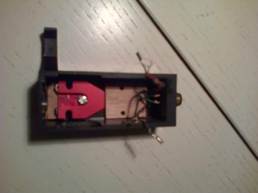

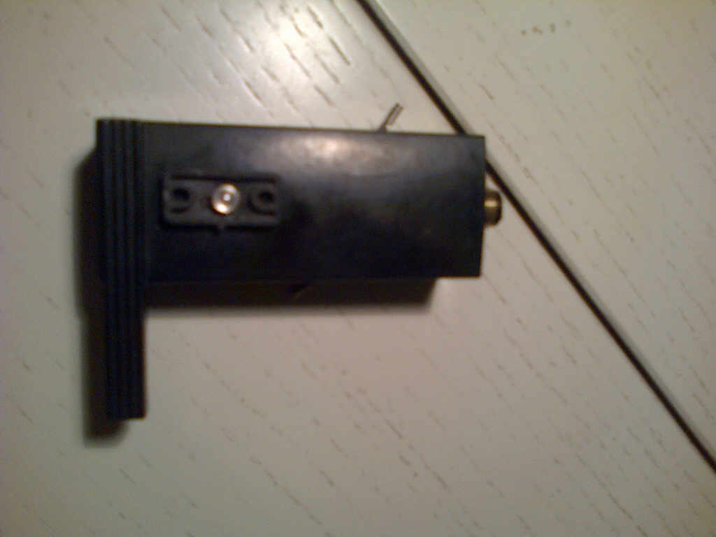

Un peu de travail sur le porte cellule pour
lui permettre d'y placer une DL 103, avec un peu de jeu pour ajuster.
Yves
yves200
Inscrit le: 20 Mar 2012
Messages: 154
Prénom: Yves
MessagePosté le: Mer 11 Déc - 21:28 (2013)    Sujet du message: L70 : c'est parti Répondre en citant
J'ai utilisé le squelette d'un cadavre de dynavector.
Prochaine étape : le bras, avec précaution.
