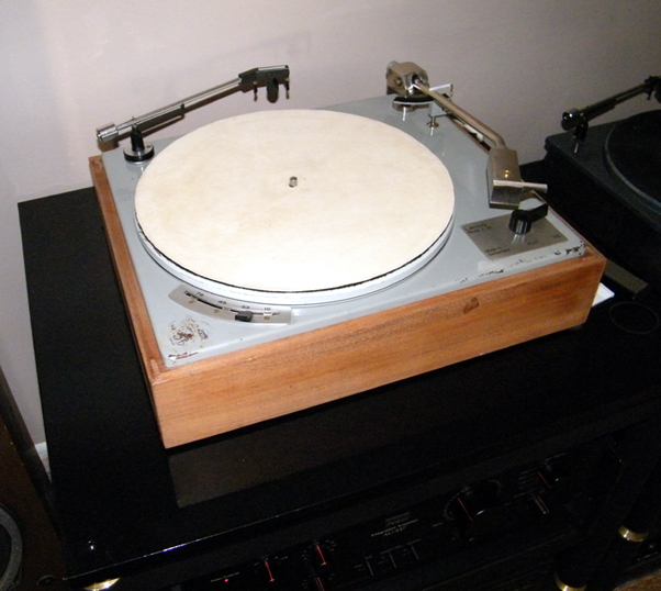

Après avoir restauré une L75 il y a un peu plus d'un an, et savouré les écoutes qu'elle procure, je lorgnais vers une L70 et ... c'est fait.
Je viens de récupérer une L70 "dans son jus" pour reprendre l'expression du sympathique vendeur.
J'essaierai de poster quelques photos ce soir, car elle a un socle que je qualifierai de ... particulier : le chassis est enchassé dans un coffret en bois différent de ce que j'ai pu voir jusqu'à présent, mais surtout avec un capot fait de bois et de verre.
Mis à part cet étrange coffret, cette platine a vraiment un aspect très séduisant, encore plus que sur les photos, en particulier son bras : très belle pièce, avec son porte cellule en bakélite noir standart.
En regardant le Lencopédia, je pense qu'il s'agit d'une MKIII-1 (toutes les photos correspondent), sauf le collier du bras qui est le modèle "art rétro" des MKI et MKII). Le plateau est peint en blanc sur le dessus, et en jaune/vert d'eau sous le dessous, avec une peinture qui semble en bon état apparent.
Je vais néanmoins être très soigneux lors du nettoyage, car j'ai un peu peur d'enlever le revetement anti-corrosion du dessous
A première vue, le palier et l'axe paraissent  a peu près ok, le bras ne semble pas avoir de jeu, et le galet en plastique fait avec le plateau un très sympathique bruit de mécanique à restaurer.
Il y a du boulot pour l'hiver comme disait mon grand père, avec sans doute pas mal de surprises à la clef :
restauration "classique", restauration du bras, changement du galet plastique si j'en trouve un, conception et réalisation d'un socle pour remplacer le coffret actuel que je n'aime pas.
A plus tard pour les photos.
Deux premières questions :
- Pour le revetement anti-corrosion du dessous du plateau, puis je nettoyer à l'acétone sans risquer d'abimer ce revetement ? sinon juste à l'alcool 90° ? Ou dois je prendre des précautions particulières ?
- Pour le bras, bien que je soit encore loin, j'ai fouillé sur ce forum et sur lencoheaven, et je n'ai pas trouvé de données fiables sur ce bras :
* la longueur effective est annoncée selon à 250 ou 248 mm
* la distance d'installation est annoncée selon à 229, 230, 226, ou 219 mm ?
Quelqu'un connait il les cotes exactes de ce bras ? Ou mieux s'il dispose d'un lien vers un protractor ?
A suivre.
Yves

MessagePosté le: Lun 25 Nov - 19:12 (2013)    Sujet du message: L70 : c'est parti Répondre en citant
première photo
Yves
yves200
Inscrit le: 20 Mar 2012
Messages: 154
Prénom: Yves
MessagePosté le: Lun 25 Nov - 19:21 (2013)    Sujet du message: L70 : c'est parti Répondre en citant
Sur les photos précédentes :
L'étrange coffret,
Premier nettoyage,
Première surprise, dans le coffret en bois, un socle métal assez top.
Seconde surprise, sous le plateau, un petit préampli phono VV7 ....

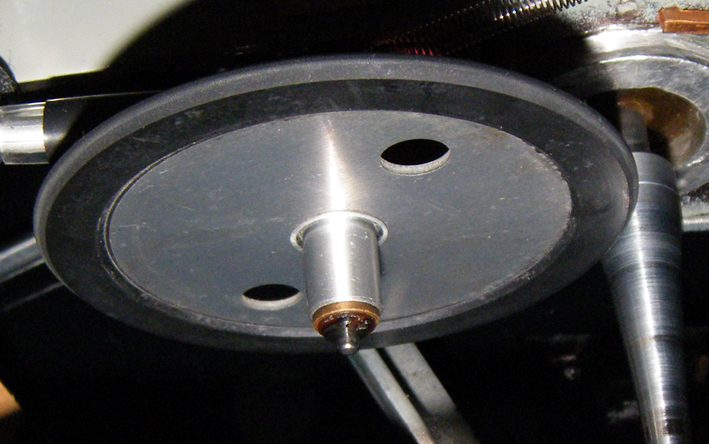

Pas de surprise hélas en ce qui concerne le galet qui parait bien rincé, et cela malgré sa couleur chatoyante digne d'une mer tropicale.
Une plutôt bonne surprise au niveau du plateau qui tourne bien et assez silencieusement à vide. Mais je vais bien sur restaurer/lubrifier le palier.
Premier constat : une qualité de construction qui au niveau sélecteur de vitesse et bras me semble - au sens de l'apparence - supérieure à celle de ma L75
La suite à plus tard.
Yves

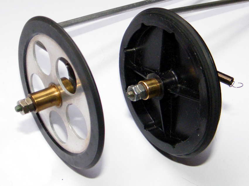

Pour ce dernier, JGN, tu évoques 2 types de montage ? et là je ne vois pas : j'avais en tête qu'il fallait monter un galet et sa tringle de L75 78 ? Y a t'il une autre alternative, voire plusieurs autres ?

Le montage du galet peut varier d'ou l'interet de recuperer un ensemble bras galet, même si les dimensions du bras peuvent différer un peu, ce qui se compense sans pb avec les réglages possiles.
Je te passe des photos.
Messages: 3 589
MessagePosté le: Mar 26 Nov - 01:21 (2013)    Sujet du message: L70 : c'est parti Répondre en citant
 les photos des galets
(P...n, jamais vu cette couleur ...)
Montage avec ecrou et contre ecrou
montage avec clip
