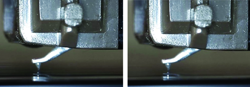

Une camera microscope USB et des pièces du meccano de mon fils pour fabriquer un support ( il est grand et ne joue plus avec. Mr. Green )
J'ai filmé la DL160 sur la Sony PSX-60 avec 1.7g, c'est moins visible tellement le stylet est fin, mais il me semble que l'amplitude de mouvement du stylet est comparable.
Je pouvais voir sur certaines prises de vue une sorte de poil, trop fin pour être disons, corporel, ce serait de toute façon un humble hommage à Tex Avery Okay Okay
Je vais essayer en changeant la VTF de 3 à 3.7 par exemple, pour voir.
Visualisation en fixe de la variation de l'angle en phases de compression ou d'extension :

 JG tu es le Coppola  de la hifi !!
en effet , comme dit précédemment on voit bien la variation de VTA/SRA résultant de la non planéité de la galette !!!

Je vais vérifier en mesurant à la hauteur effective de travail, histoire de pinailler.
Si un changement est visible, c'est transitoire, relativement faible mesuré en degré, et à rapprocher du calcul de Nimbus.
Dans les méthodes de réglage de la VTA, j'avais essayé de rechercher un maximum de fond sonore, par exemple des bruits de salle dans un concert live, ce qui serait, normalement le gage d'une lecture au top.
Par rapport à la remarque de Nimbus, une variation de VTF, peut impliquer une variation d'angle plus importante, compte tenu de la très faible longueur du levier du stylet.
Mais on pourrait penser que la structure de sa suspension est constituée pour qu'il soit à la position optimal dans la mesure préconisée ? (il me semble qu'une marque de cellules prestigieuses base sa pub sur cet argument)
Exact ! Wink Et comme une cellule (ou son stylet) a toujours une plage d'utilisation (en VTF) de, en gros, 0,5 g d'amplitude, on peut déjà jouer la dessus. Exit la balance au 1/100ème de gramme. Perso, comme je le disais, je règle le dessus de cellule horizontal et j'applique la VTF maxi indiquée par le constructeur.
