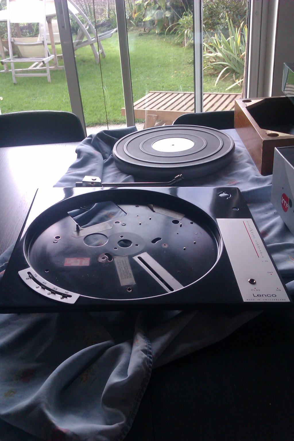

salut
je vous présente mon dernier achat , je vous préviens ,elle est tres moche
vous avez ça sur les votres , c'est un pré ,non ?
et y a des petits pets de peinture et elle est dégueu

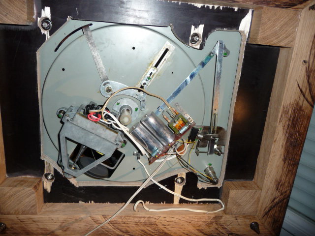

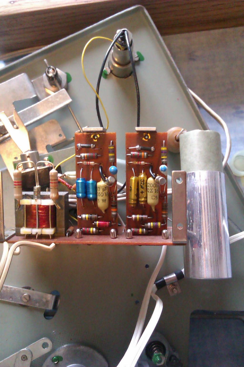

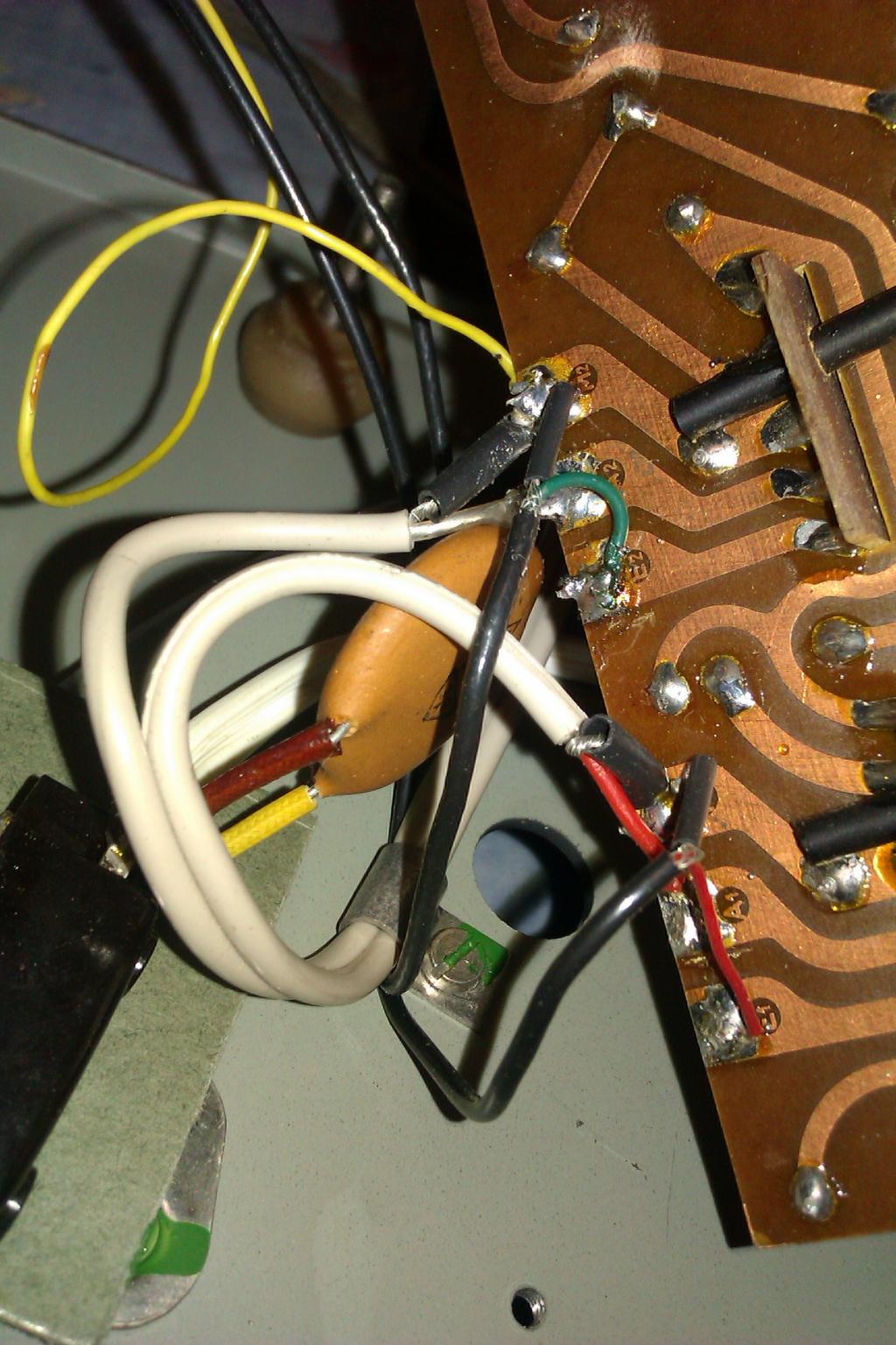

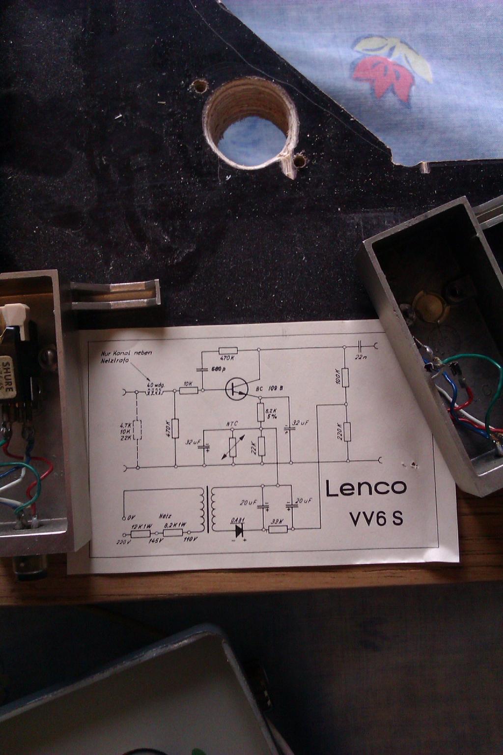

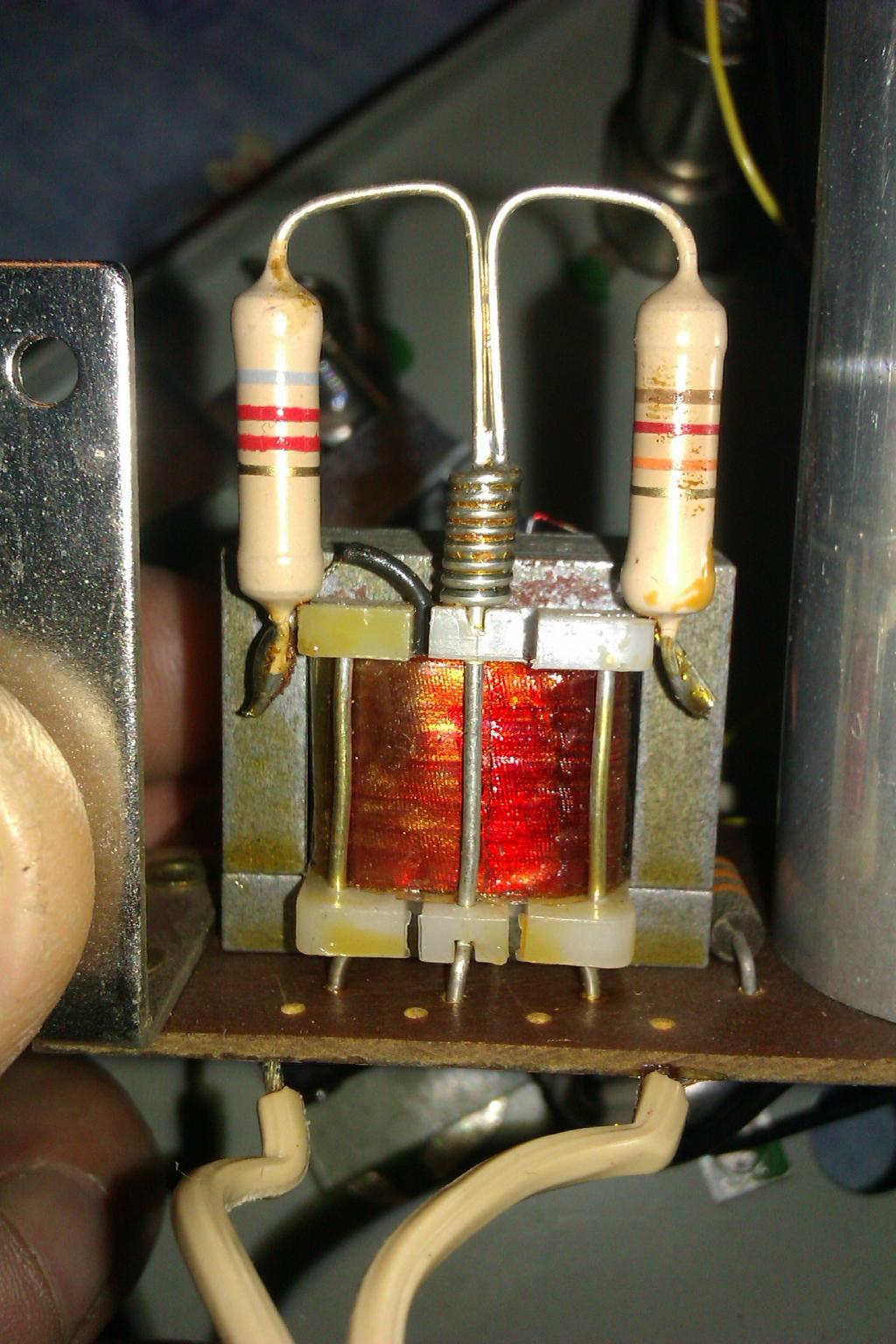

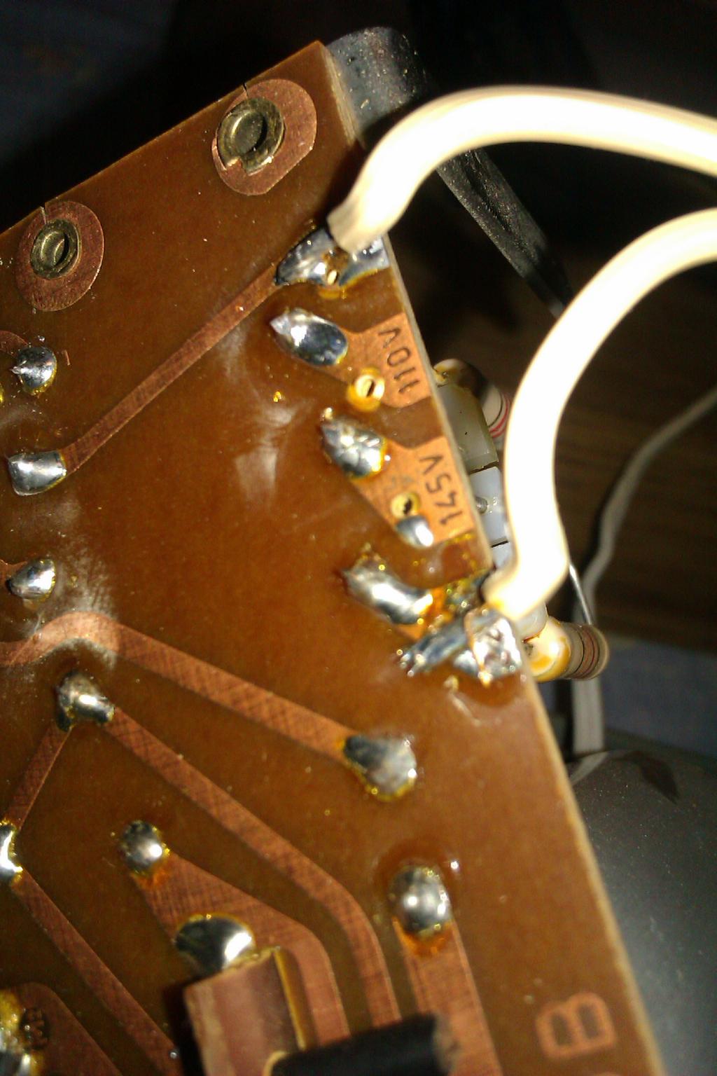

voila ,des photos de l'electronique embarquer

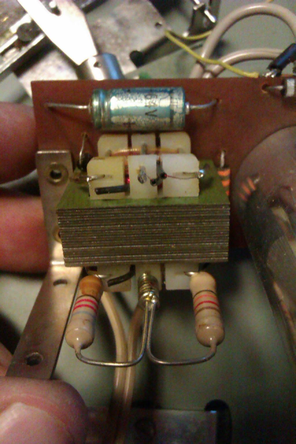

une self je pense va au moteur ou l'inverse
le moteur est cablé en 220v
et le bras est connecté dessus aussi

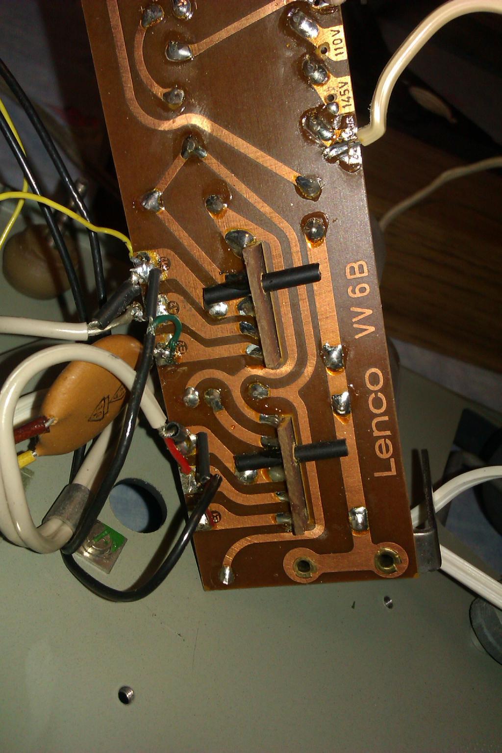

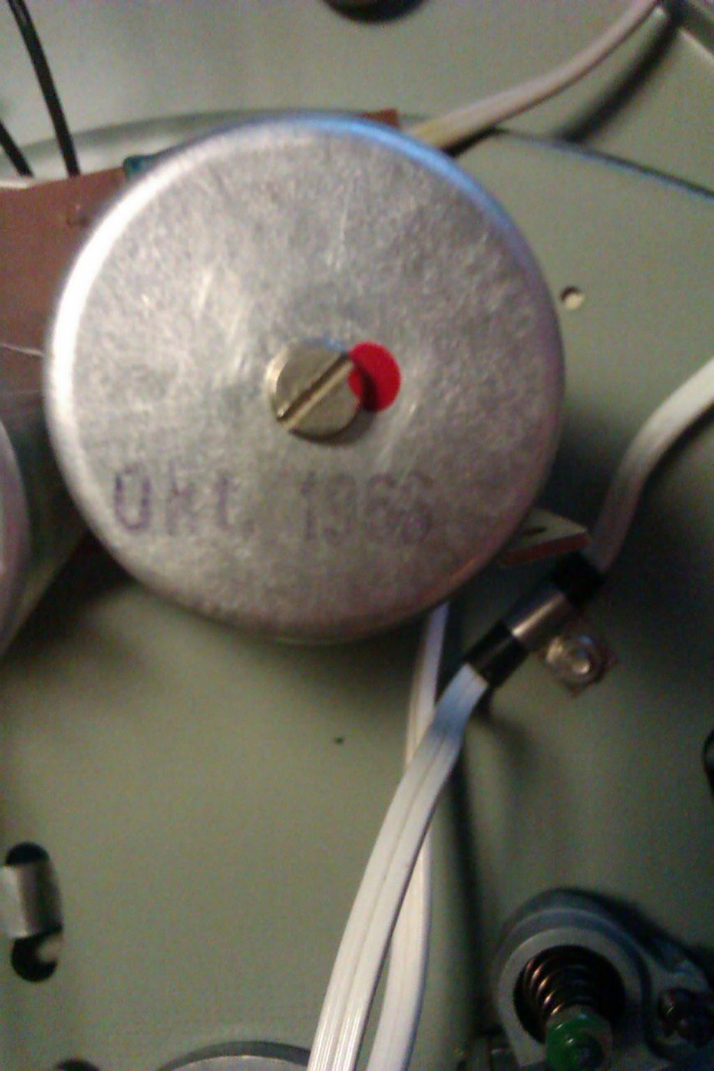

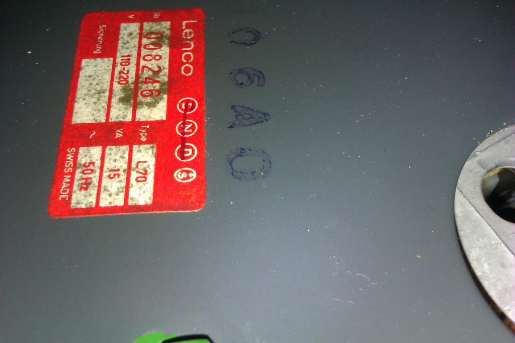

j'ai une date sur un condo
et le num de serie et l'année
l'je sais pas si c'est l'année qui est tamponné "06A0"
et ce ne sont pas des condo
et y a meme un plan
http://thorens.idler.xooit.fr/image/95/0/2/f/imag0438-413f33a.jpg.htm

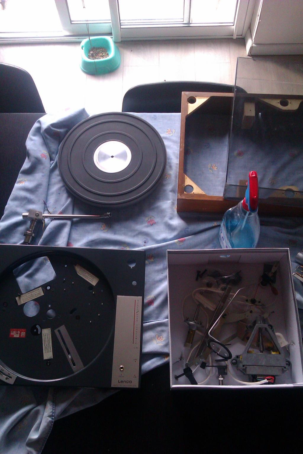

MessagePosté le: Jeu 3 Oct - 09:42 (2013)    Sujet du message: Lenco L70 Répondre en citant

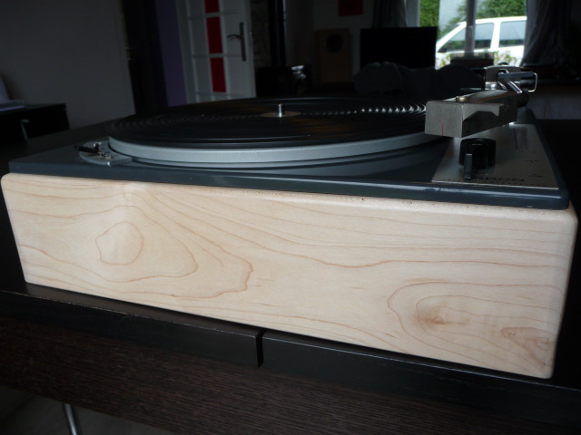

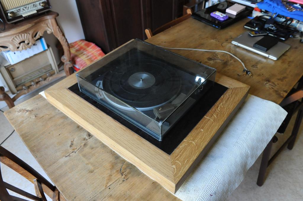

je vais lui refaire un socle ,une bonne vérif
commander un fond de palier et une bille ,vu leur état

Salut à tous
Papa, l'électronique embarquée est un pré-ampli.... : http://lenco.reference.xooit.fr/t1767-Preampli-phono-VV7-dans-nouvelle-maison.htm?q=pr%C3%A9+ampli
rien de miraculeux mais un petit truc sympa à soigner qui peut servir en dépannage.

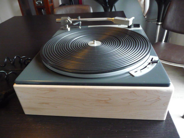

MessagePosté le: Mer 16 Oct - 21:51 (2013)    Sujet du message: Lenco L70 Répondre en citant
madame ce fait belle
lustré sa brille , y avait besoin

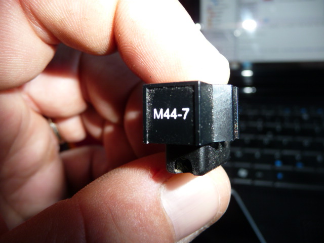

j'ai reçu mon stylet
je garde tout ça au chaud pour le moment

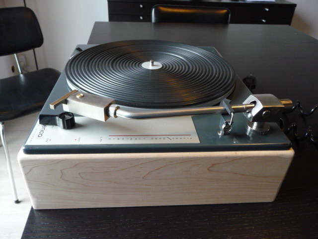

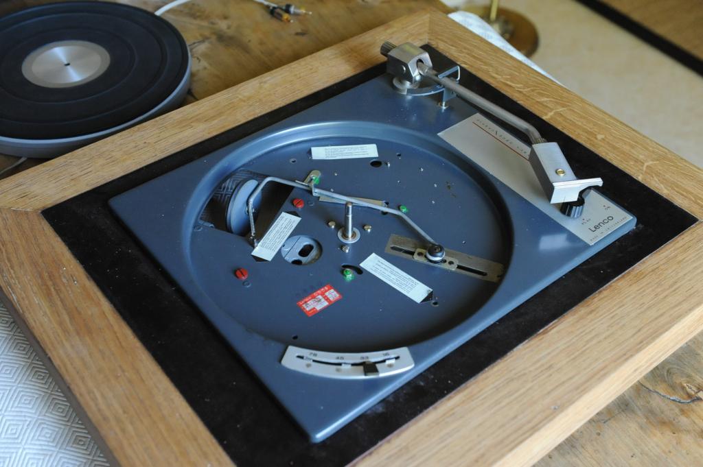

MessagePosté le: Jeu 31 Oct - 14:08 (2013)    Sujet du message: Lenco L70 Répondre en citant
je fait avancer le chmilblic
y a rien de fini c'est en court

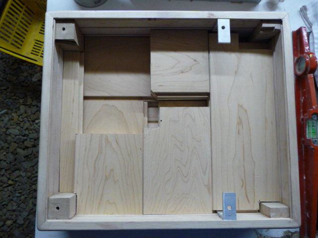

je suis en train de remplir la plinthe ,j'ai plus de medium ou de CP donc je fait avec ce que j'ai , il faudra découper l'aération du moteur bien sur

MessagePosté le: Jeu 31 Oct - 22:08 (2013)    Sujet du message: Lenco L70 Répondre en citant
Très joli socle : j'ai dû rater là où tu disais en quel bois c'était ! Bel assemblage et les angles arrondis sont très réussis.
MessagePosté le: Jeu 31 Oct - 23:16 (2013)    Sujet du message: Lenco L70 Répondre en citant
salut Hervé
je ne connais pas l'essence du bois , je le récupère dans la benne d'un vendeur de parquet , y a pas tout le temps les étiquettes
Messages: 3 407
MessagePosté le: Ven 1 Nov - 07:16 (2013)    Sujet du message: Lenco L70 Répondre en citant
Bravo pour le recyclage !
MessagePosté le: Ven 1 Nov - 07:44 (2013)    Sujet du message: Lenco L70 Répondre en citant
Excellente idée le remplissage de la plinthe  Idea   Cool , tu mérites le grand prix Lenco 2013  gâteau d'anniversaire  pour cette innovation  Wink
Je suppose que tu colles les morceaux au fur et à mesure ...  Question
MessagePosté le: Ven 1 Nov - 11:53 (2013)    Sujet du message: Lenco L70 Répondre en citant
non je fait d'abord toute les découpes , c'est beaucoup plus long que de faire dans des planches entiere avec le gabarit
mais je me dis que ça peut etre pas mal dans la non transmition des vibrations et autre ondes , le fait que ce soit plusieur petits morceaux
si quelqu'un peux me contredir pour faire avancer le chmilblic
MessagePosté le: Ven 1 Nov - 20:33 (2013)    Sujet du message: Lenco L70 Répondre en citant
A mon humble avis .. Si les petits morçeaux sont solidaires entre eux (collés) c'est mieux pour éliminer les sacrées vibrations.
MessagePosté le: Mar 19 Nov - 08:29 (2013)    Sujet du message: Lenco L70 Répondre en citant

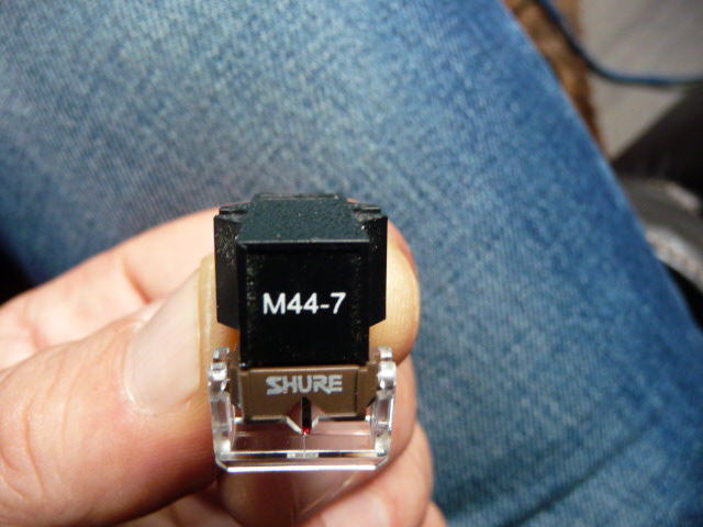

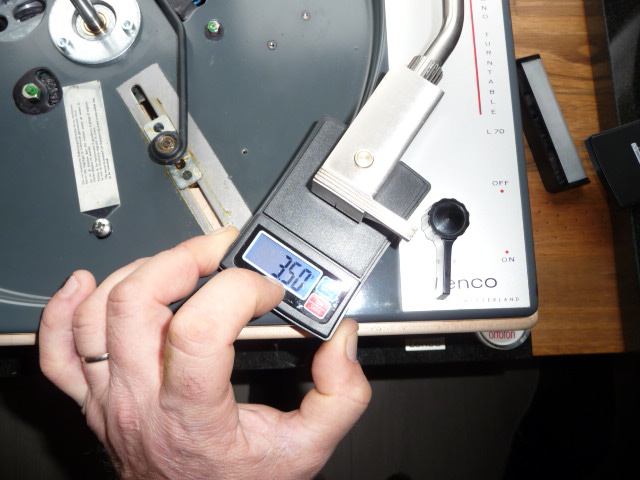

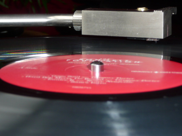

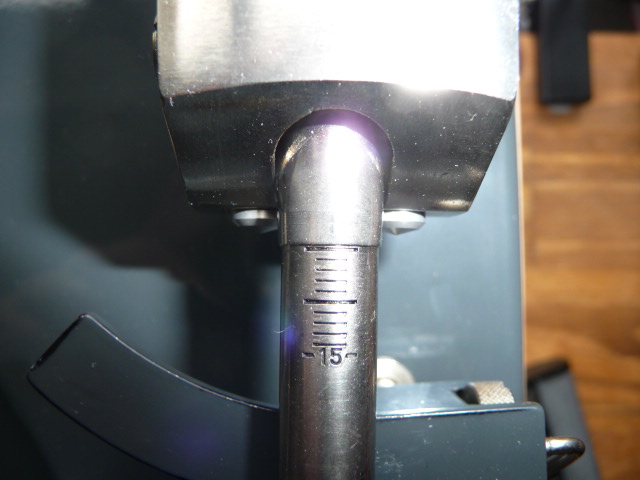

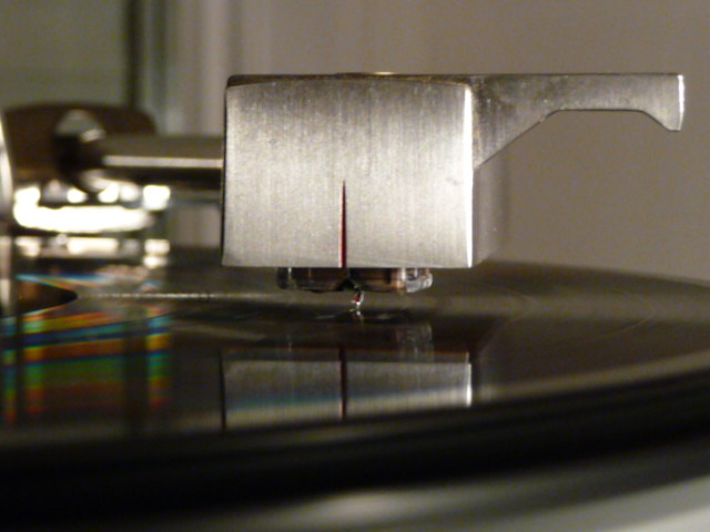

pas un bruit , je crois pas mentir en disant que c'est la plus silencieuse des Lenco que j'ai eu , la référence pour moi était ma L78 ; 5 cm du plateau, avec celle ci j'ai l'oreille sur le CP......une tombe , est ce due au goudron ou au socle pas tres lourd mais en bois brute au lien du MDF
je me suis un peut tiré les cheveux pour régler le VTF , c'est HIPER SENSIBLE ces petits ressort
et et et  musicalement attendez vous ....................
nul a chier passer votre chemin , rhabatez vous sur un Teppaz ou pire sur une thorens
bon allez , avant de me faire trucider
c'est bon , tres bon , la M44 avec ses 3gr50 va vous extirpez tout plein de bonne chose dans le fond du sillon
les basses percutes , les aigus sont plus présent  ( je suis revenu a zero sur l'ampli ) les voix plus claire , distincte, j'avais pas encore eu gainsbourg comme ça
mécaniquement c'est une Lenco , elle a la patate
