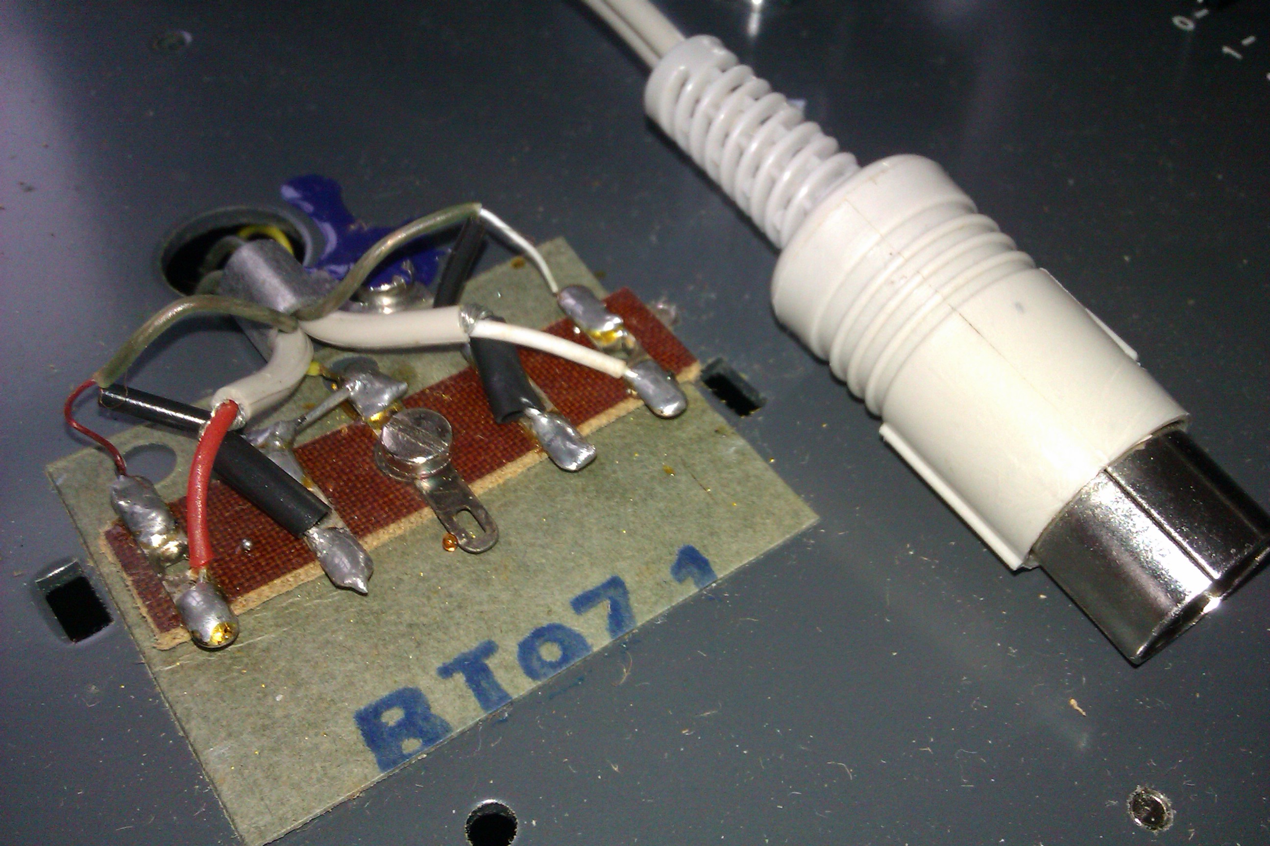

nouveau venu sur ce forum et récemment acquéreur d'une lenco b52, je me pose une question quant à la masse.
En effet, à ma grande surprise il n'y a pas de fil de masse, à relier à mon ampli, sur cette platine. J'arriverai à remplacer la din par deux rca (merci aux explications sur ce post) mais à quoi relier la masse ? J'ai un "plot" vacant (voir photo), est-ce là ? Désolé pour la banalité de ma question mais j'en suis là  Sad
Merci d'avance pour votre réponse…
http://img98.xooimage.com/views/0/6/1/imag1498-41d528d.jpg/
MessagePosté le: Jeu 31 Oct - 17:57 (2013)    Sujet du message: Sortie DIN vers 4 RCA ?? pour Lenco L85IC Répondre en citant
si tu n'as pas de ronflettes , pas besoin de masse  Okay
Messages: 3 847
MessagePosté le: Jeu 31 Oct - 20:50 (2013)    Sujet du message: Sortie DIN vers 4 RCA ?? pour Lenco L85IC Répondre en citant
benjming195 a écrit:
Bonjour,nouveau venu sur ce forum et récemment acquéreur d'une lenco b52, je me pose une question quant à la masse.
Si tu regardes attentivement tu verras que la masse est reliée au point froid d'un des canaux et elle passe donc avec la masse de la prise RCA : si ça marche bien, tu peux laisser tel quel.
Messages: 3 263
MessagePosté le: Jeu 31 Oct - 22:02 (2013)    Sujet du message: Sortie DIN vers 4 RCA ?? pour Lenco L85IC Répondre en citant
Voici la manip ; attention, je ne répéterai pas deux fois, comme disait mon père.
a) dessouder les 4 fils qui vont à la DIN
b) couper le pont entre le plot central et le deuxième en partant de la gauche sur la photo (au centre arrive un petit fil jaune : c'est la masse du bras)
c) souder à la place des 4 fils ceux qui vont aller sur les 2 RCA en respectant les polarités et si possible un câblage en étoile des masses des signaux et du blindage des câbles, si tes câbles sont blindés
d) souder un fil sur le plot central . C'est lui qui ira sur la prise de masse du préampli
C'est tout !
