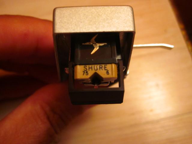

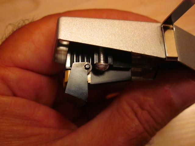

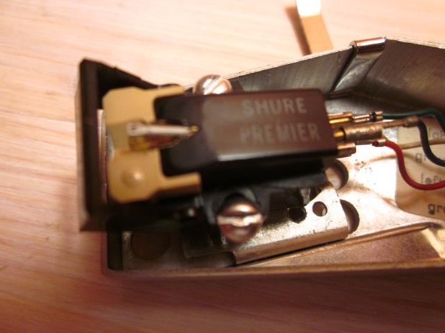

Voici la bête

Et encore

Bon , tout d'abord le stylet est bien un N75 , ce n'est pas toujours évident d'affirmer d'après photo dans le sens où la référence exacte du stylet est validée par la couleur du grip plastique  , sur mon écran je le conçidére comme beige , si c'est bien le cas c'est en effet un N75 -6 . Pour savoir si ce N75-6 est un original ou une copie c'est facile ; TOUS les stylets Shure on la référence marquée sur le front du grip plastique !  attention , il y a eu plusieurs versions de l'original  Shure N75-6 :
il peut être comme ceci ( grip beige avec marquage Shure en noire sur fond argenté ):
ou comme ceci  (marquage Shure noir sans fond argenté):
des stylets de fabrication OEM  ont aussi circulé  comme celui ci ( marquage Shure N76 6 noir sans fond argenté) il sont considéré généralement comme originaux :
par contre si le marquage est uniquement N75 6 noir sans le Shure  et sans fond argenté c'est une copie !:
 et si il n'y a aucun marquage c'est bien évidement une copie aussi !
par contre si c'est un copie sans aucun marquage , ça de garanti pas que c'est un N75-6 , simplement parce que le N75 B type 2 à aussi un grip beige , mais lui marqué : Shure  B T2 en noir :
voilà pour le stylet , donc en résumé si c'est un des originaux précités , c'est un sphérique 0.6mil , d'un VTF de 2,50/3gr .pour le N75 B Type 2 les spécifications de l'original sont identique .
mais si c'est une copie et que l'on suppute (?) bien être d'un N75-6 ou N75 B T2 alors c'est un sphérique 0.7mil qui normalement devrait être d'un VTf +/- ( ?) équivalent aux originaux .
pour la cellule c'est bien évidement une M75  ( Type 2)  renommée PREMIER BLACK.
* À savoir , le N75-6 n'a jamais été pré- installé d'origine sur la PREMIER ( M75) ! D'origine sur la Premier Black( M75 )  il y trois stylets  d'origine : Les N75 ED T2, N75 EJ T2 et sur certain catalogue  repris erronément ( ?) pour la PREMIER LIGHT GREEN  le N75 HE T2 .

 Ha bein voilà , tu as posté la photo du stylet alors que je postais mon message !!!  Mr. Green
Donc c'est bien un original (OEM ?) . donc sphérique 0.6 mil ( taille rare ) et un VTF de 2,50/3gr  .
* précision , en générale Shure ne donnait pas d'indication des compliances des stylets  en chiffres, mais en terme ; Low , Mid , High .  malgré cela , sur un doc d'origine shure ils donnent 15µmN de compliance pour le N75 B T2 , donc puisqu'il a les mêmes spécifications de taille et de VTF que le N75 6 on peut penser que cette compliance de 15 est aussi valable pour lui .
