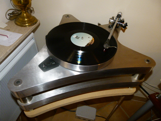

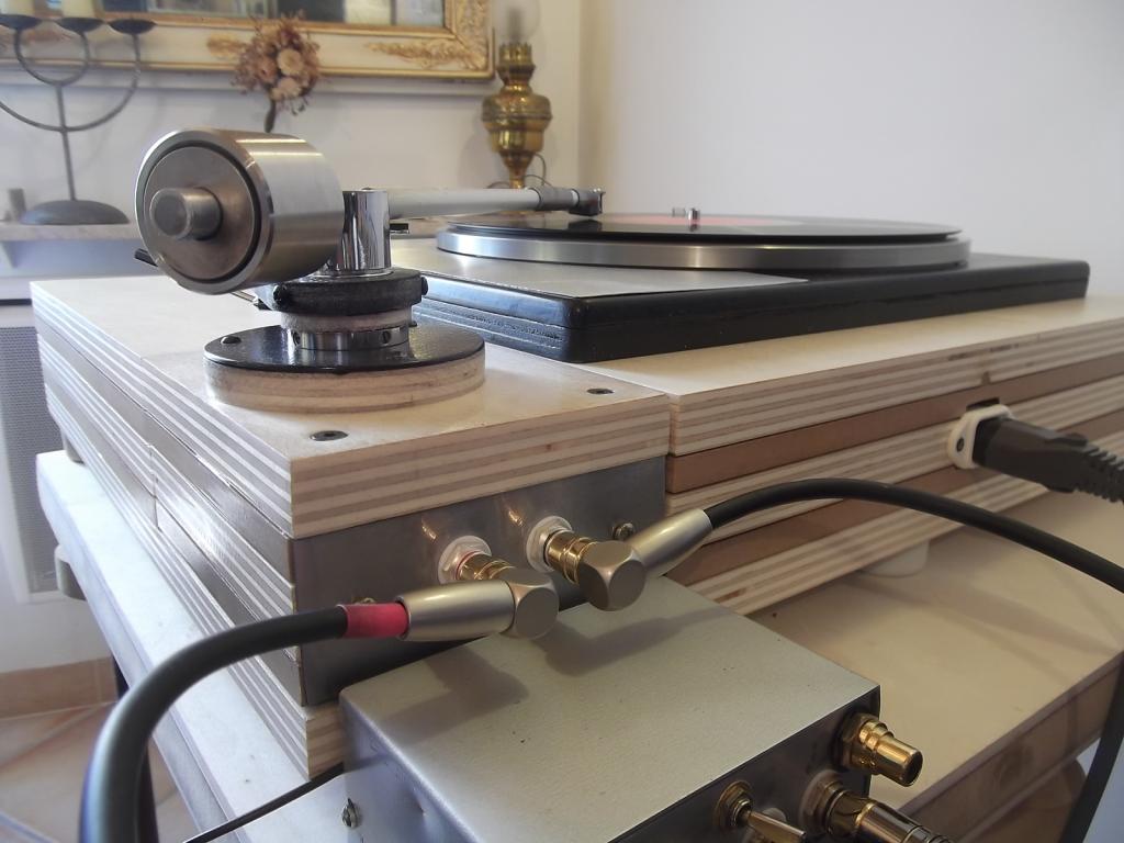

voila ce qu'est devenu une Luxman PD 264 des années eighties Wink
le socle est constitué de mdf de 22mm évidé en son centre et rempli de sable (les deux supports), pris en sandwich par des toles inox de 3mm d'épaisseur découpées laser
Le plateau a reçu lui aussi 1kg de resine polyesther + sable pour prise de poids whew
j'ai conservé l'entrainement direct avec sa régul

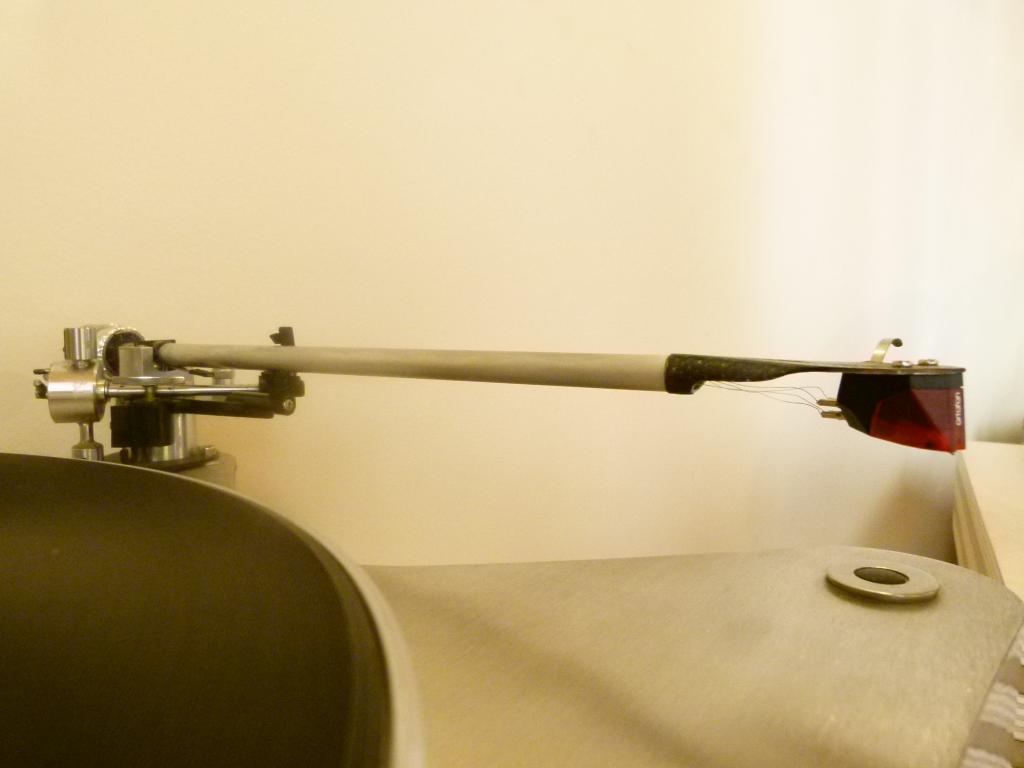

le bras d'origine (mauvais alignement d'origine; angle offset????) a été reconstitué de "9 pouces" à un vrai 12" Smile

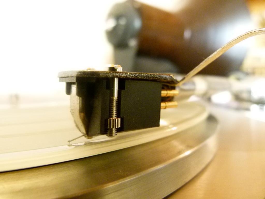

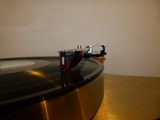

J'y ai collé une 2M Red et ça le fait.

J'ai refait le bras avec un tube d'alu de 8/10 en le passant à 304.8mm (12")revêtu pour le pc de fibre de carbone, tout en conservant le pivot d'origine
j'ai viré le système d’arrêt automatique en fin de disque .
