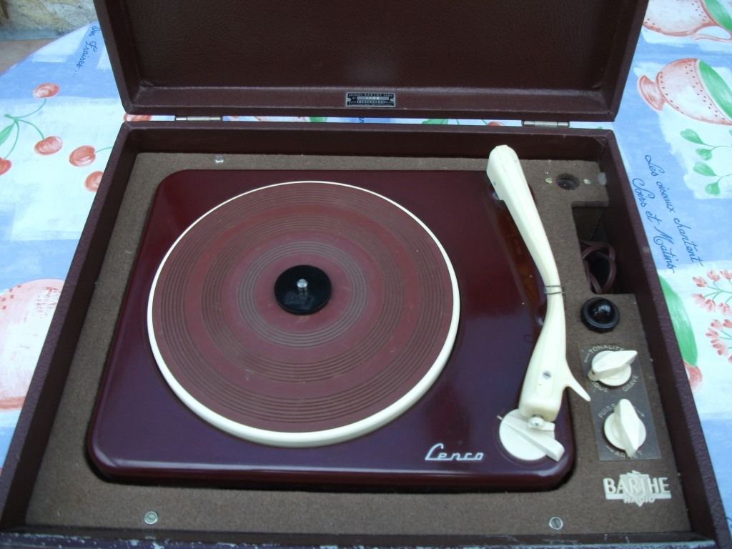

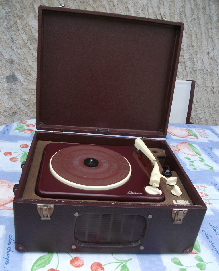

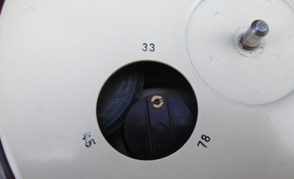

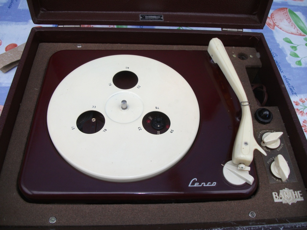

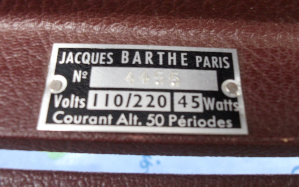

Nouveau sur ce forum que je découvre à l'occasion de ma nouvelle acquisition.
Trouvé dans un vide grenier, une superbe mallette Lenco.
Impossible de trouver sur le net un objet équivalant pour dater la platine.
La platine a besoin d'une révision.
Le plateau ne tourne pas, une lampe s'allume et s'éteint après branchement.
Le voyant roule reste allumé.
Malgré tout la mallette est d'un bon état général.
Qui peux me donner l'année de cette platine et éventuellement sa valeur ?
Ci-joint quelques photos.
Merci

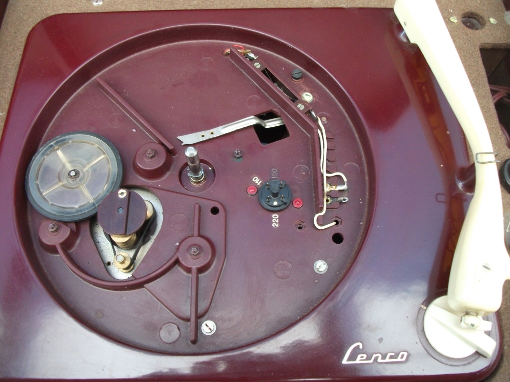

MessagePosté le: Mer 4 Sep - 14:04 (2013)    Sujet du message: Malette Lenco Répondre en citant
Intéressant ! Shocked
Ce n'est pas (encore?) une mécanique Lenco traditionnelle .... wondering
Le galet est entraîné à la manière d'une manière différente ...
Pas de levier changement de vitesse sur arbre conique ...
Elle n'est pas prévue pour Stéréo, elle date probablement d'avant 1956
La couleur bordeaux est atypique pour une Lenco ...
Pas de logo Lenco (arbalète suisse) et le lettrage est de type ancien ....
edit : sauf sur le centreur ou on voit en effet un logo Lenco typique.
Peut-être des spécialiste Barthé dans le coin ?
Pour une Lenco c'est certainement un modèle rare, de fait c'est le premier que je vois comme cela

MessagePosté le: Mer 4 Sep - 15:16 (2013)    Sujet du message: Malette Lenco Répondre en citant
bonjour ,

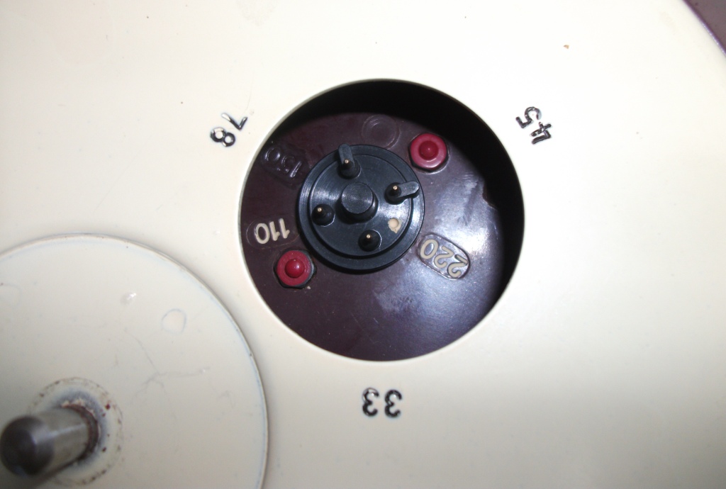

le socle semble être en bakélite , le fait qu'elle soit bi-tension pourraient peut etre donner un indice sur l' époque ?
c'est également la première que je vois avec l' entraînement conçu de cette façon .

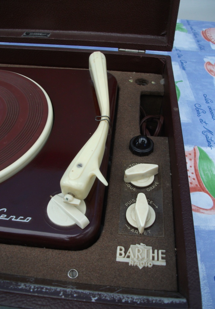

MessagePosté le: Mer 4 Sep - 15:32 (2013)    Sujet du message: Malette Lenco Répondre en citant
idem pour moi , deuxième moitié des années 50' .
Mais ce n'est pas encore ,à proprement parler , ni un  tourne disque, ni une platine . C'est que qui s'appelle un électrophone et dans ce cas précis ,  un électrophone portable.
C'est certainement une production Barthe , sur base de quelques éléments Lenco ? ...
le Galet ressemble furieusement aux galets plastique des BF50 -51 et L70 . C'est un double entrainement courroie/galet ( pas si rare que ça sur les électrophones ).

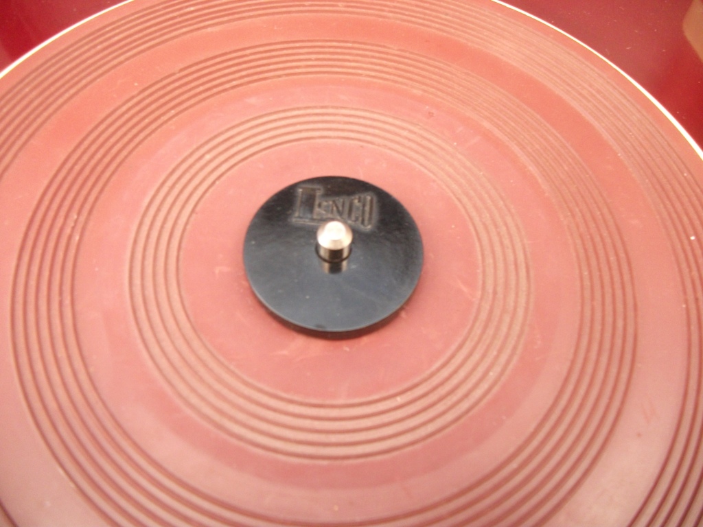

Le centreur est bien made  Lenco ( logo première version ).
Bras "banane" bakélite . cellule Piezo ( cristaux de sel ou céramique piézoélectrique ) mono .
L'électronique  indiscutablement montée en lampes .
On est  loin d'un appareil HiFi (on oublie  l'audiophile !) au sens strict . mais ce type d'appareil peut toutefois s'avérer très intéressant pour la reproduction des 78t ... pour peu qu'on ai envie ( et les compétences! ) de se lancer dans sa restauration ! ... Remise en ordre de toute l'électronique  ( avec toutes les précautions de sécurité requises Exclamation Exclamation ) . remplacement de la courroie et du galet ( si c'est possible ?!) révision de toute la mécanique , remplacement de la cellule au complet (si c'est trouvable en N.O.S !?) ou restauration des cristaux ( les cristaux avaient un durée de vie courtes , il sont assurément mort ) etc ...
Cela dit , c'est un très bel objet .

Ça ressemble beaucoup à une J55, mais sans le sélecteur de vitesse.

MessagePosté le: Mer 4 Sep - 20:24 (2013)    Sujet du message: Malette Lenco Répondre en citant
La mécanique, le plateau  et le bras sont identiques aux vieux Perpetuum Ebner et Grundig :
Autres recherches : http://www.retroaudiolab.com/pictures/grundigttmech.jpg
http://www.hifivintage.eu/product.php?id_product=956
http://www.tsf-radio.org/forum/im/106638spm_a0042.jpg
http://www.flickr.com/photos/29533980@N05/6908756128/in/photostream/
Mise en vente suR la baie : http://www.ebay.fr/itm/RARE-TOURNE-DISQUES-JACQUES-BARTHE-LENCO-A-LAMPES-/121138237895
Enfin voilà : d'après Radiomuseum.org il s'agit d'une J-55 : http://www.radiomuseum.org/r/lenco_j_55.html

MessagePosté le: Mer 4 Sep - 22:14 (2013)    Sujet du message: Malette Lenco Répondre en citant
salut et bienvenue
le galet est mort

 Merci Maco
Avec les liens que tu as postés, j'ai trouvé le modèle précis.
Il s'agit d'un Lenco J54 de 1954.
C'est un modèle plutôt rare.
La photo est introuvable sur le net.
