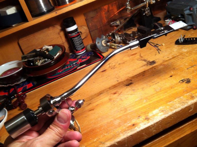

Et le bras, me direz-vous ? Et bien, je  viens de "rentrer" un Jelco en S de même distance de montage que ceux des Lenco "S".  Seule différence : il n'a pas la masselotte en arrière du bras censée compenser la masse déportée du S. En revanche, il a le contrepoids à balancier d'anti-skating qui m'a toujours amusé.
Le voici :
Il est ici équipé d'un porte-cellule rallongé maison qui permettrait de compenser un manque de distance pivot - pointe de lecture sans repercer le châssis. Mais ce ne sera pas nécessaire car ce bras a la même distance de montage que celui d'origine.

Je pense qu'il n'y aura pas grand-chose, voire rien, à faire car le bras à des dimensions similaires à un Jelco utilisé par Lenco.
Il lui manque le petit tampon en caoutchouc collé sous le tube en S et qui s'intercale avec le quart de cercle du lève-bras.
En revanche, je viens de vérifier le diamètre du fût et il me faudra bien une bague réductrice.
