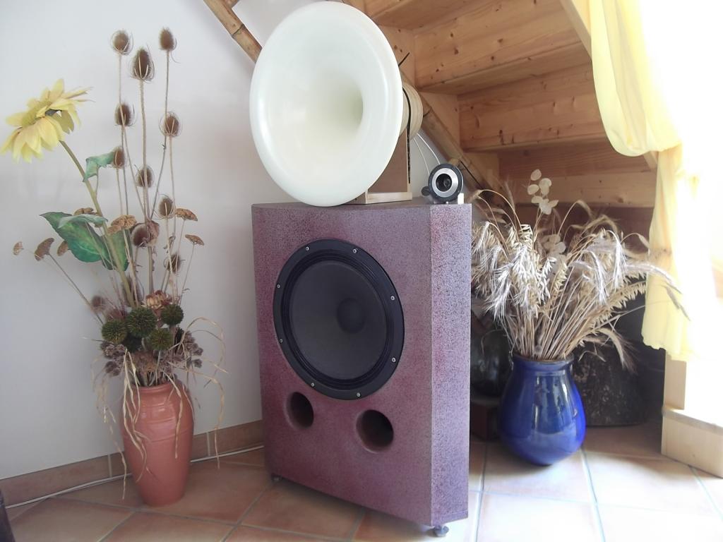

une paire de JBL 2426 J (le modèle 16 ohms) qui monte mieux et plus régulièrement que
le 8 ohms
(la caisse de grave dessous est aussi de moi)
mais j'aimerai vendre le tout, et acheter du Tannoy! Wink

j'en suis ou?....j'ai fini et les enceintes traînent dans mon atelier a prendre
la poussière Shocked
comment ça marche?.....ch'ai pas jamais essayé Shocked
es tu satisfait?    oui mais des nouvelles que j'ai construit Wink
celles-ci (tout est fait de mes mains bien sur)

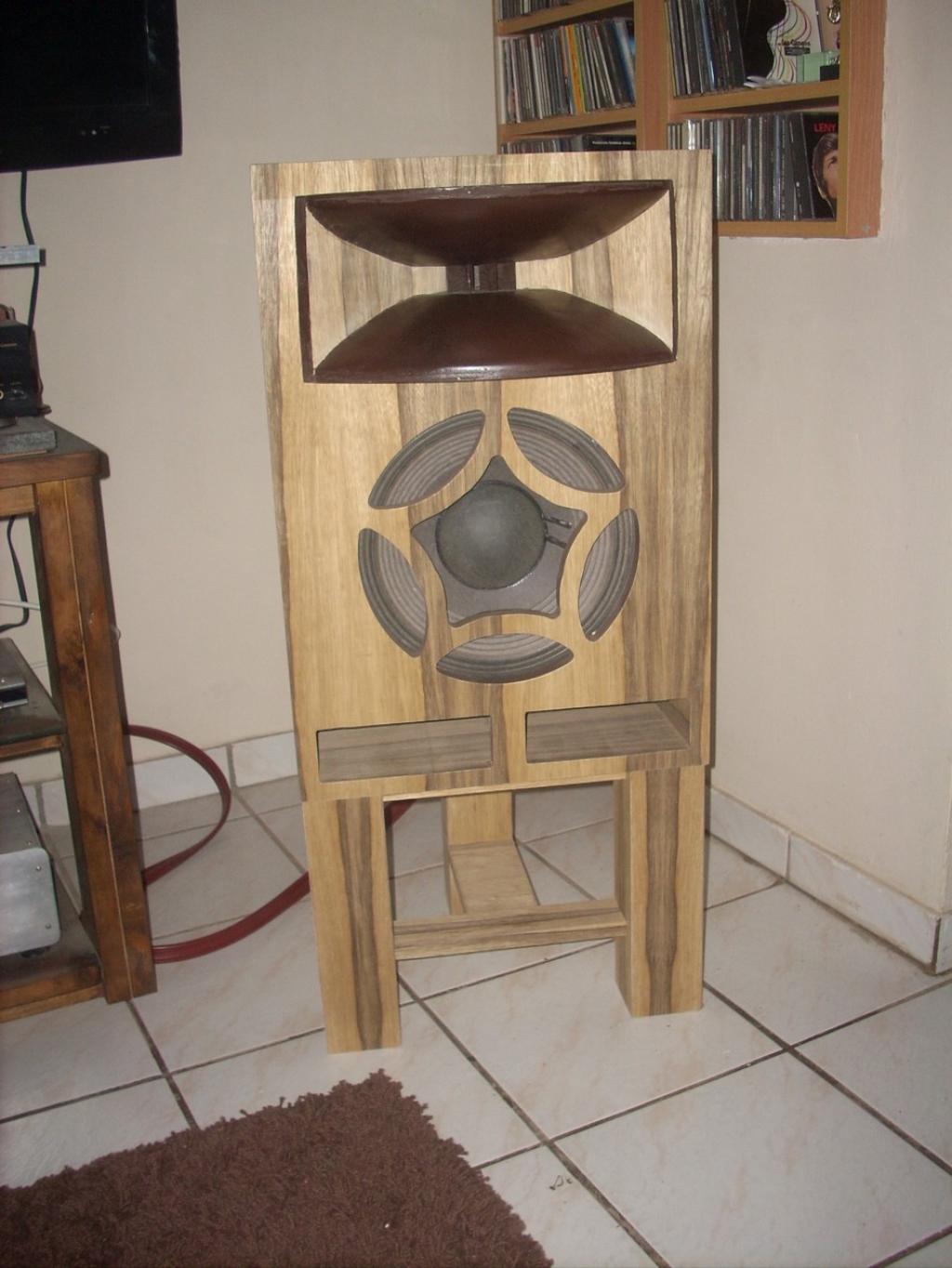

Il est passé de pavillons circulaires, à des pavillons rectangulaires, mais ce sont toujours des pavillons Wink
Super boulot Okay
Les pavillons rectangulaires sont beaucoup moins directif que les circulaires (n'est il pas Robert ?)
Ce sont des profils Arai, si je ne m'abuse (très proches des pavillons TAD). J'ai le projet de m'en faire une paire, pour voir Smile
j'avais fait ça il y a quelques temps, pour des moteur 2" (JBL2445J)
La compression, est ce la JBL2426J ?
Qu'y a t-il comme HP grave/medium ?
MessagePosté le: Mar 21 Jan - 17:05 (2014)    Sujet du message: pavillons ronds....comment faire? Répondre en citant
ah un connaisseur, c'est bien un profil Ushi-Arai. avec guide d'ondes interne.
j'en ai chier pour la réalisation... whew
quand aux HP's, les tofs sont plus parlantes....et tu as encore raison bravo
le modèle J bien sur bien meilleur que le H, quand au grave, ce sont des 2206H

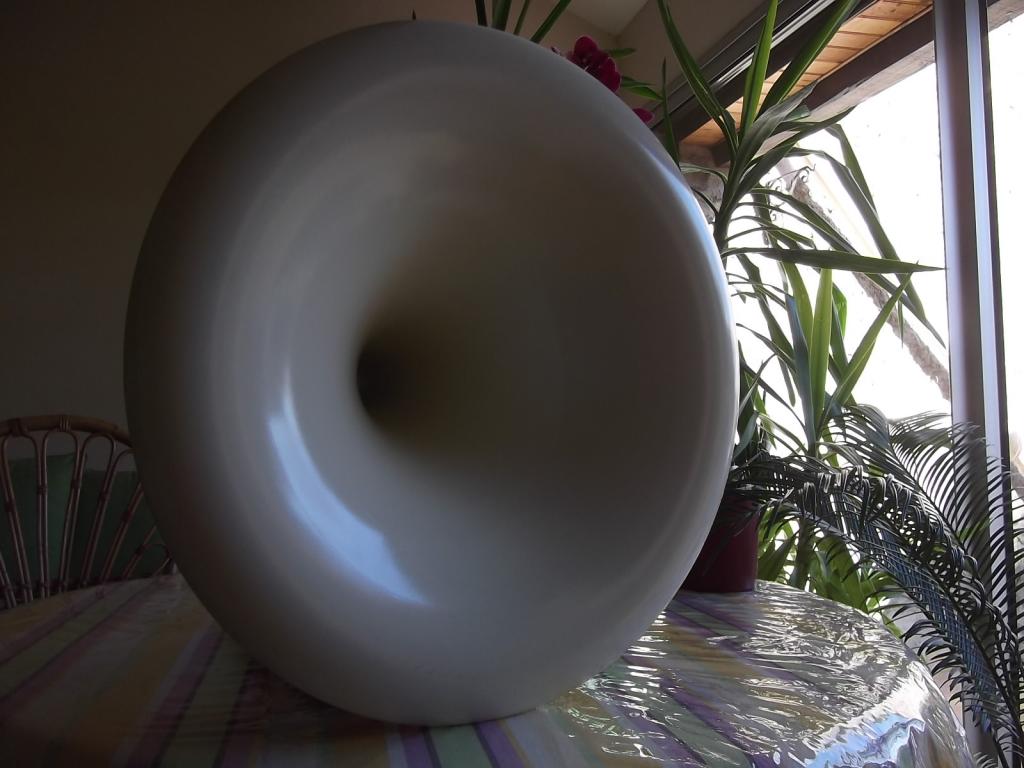

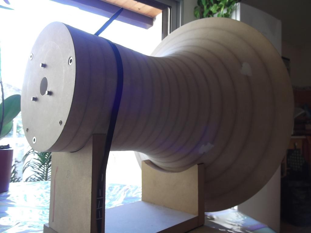

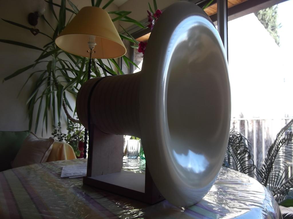

J'ai récupéré mes pavillons 1" à profil Hypex (tournés dans du Mdf) Wink , que j'avais prêté à un ami il y a 5ans
MessagePosté le: Mer 29 Jan - 19:45 (2014)    Sujet du message: pavillons ronds....comment faire? Répondre en citant
Ils ont l'air balèze   Cool
Pas étonnant que ton copain ait pris 5 ans pour te les restituer  Mr. Green
Tu nous en diras plus j'espère
MessagePosté le: Dim 2 Fév - 15:33 (2014)    Sujet du message: pavillons ronds....comment faire? Répondre en citant
Il font 40cm de diamètre pour 40cm de profondeur et son calculés avec une fc basse acoustique de 360hz pour une coupure passe haut de 900hz
Le profil d'expansion est de conception Hypex (merci J.M. Le Cleach), mi chemin entre exponentiel et hyperbolique
ça monte moins dans les aigues mais ça a plus de matière dans le bas, comparé à un profil expo

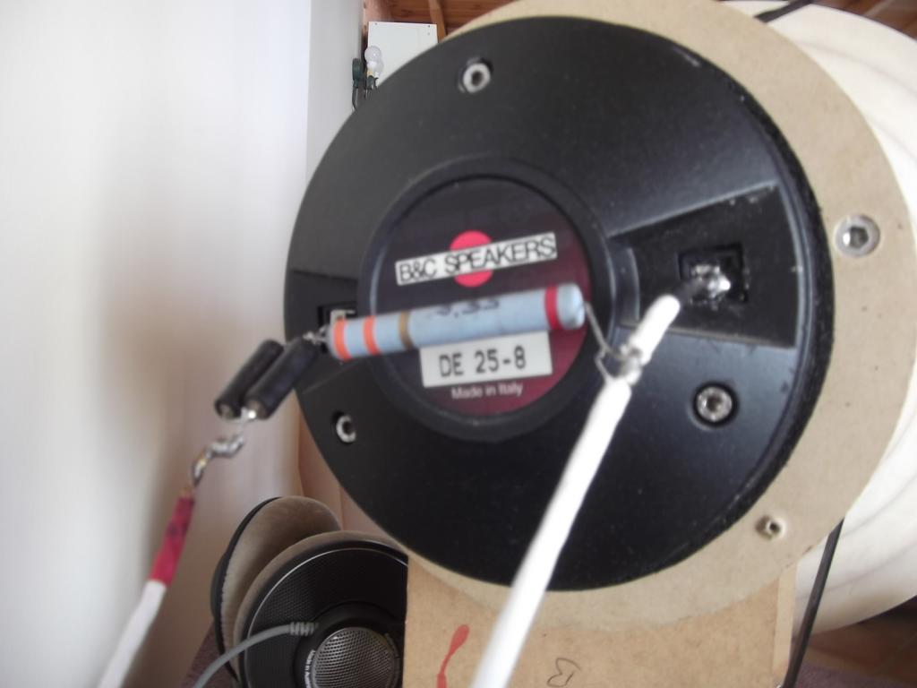

Il y a une B&C DE25 1", un peu modifiée, l’ancêtre de la DE250
