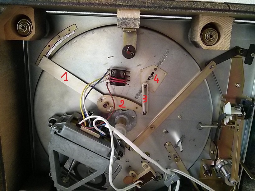

Je remets (très) doucement en route une lenco L78 trouvé l'an dernier. J'ai un souci avec le sélecteur de vitesse qui est bloqué. Ce n'est pas le sélecteur en lui même mais la tringlerie qui est derrière. La pièce 1 bouge (les deux vis reliant la 1 et la 2 sont desserrées), mais la 2, 3 et 4 sont bloquées.
La 4 semble bien bloqué et je ne sais pas pourquoi. Une visserie quelconque est à débloquer, de la vielle graisse qui bloque comme lu sur un autre poste?
Second problème lié à ça du coup, c'est que la 1 bouge et que je ne sais pas sur quelle position (16, 33, 45 ou 78) la pièce 4 est bloqué.
Merci d'avance
Charles

Il faut opérer sous anesthésie !
La pièce 4 se désolidarise en démontant la vis ; tu la libères de la pièce 3, tu retires le tout, dégraissage à l'alcool ménager, remontage avec une graisse mécanique banale, et réglage des vitesses au stroboscope. Tu positionnes les vis de la pièce 2 au milieu de leur trou courbe et tu tâtonnes.
En 1/4 d'heure, ça doit être réglé.
MessagePosté le: Ven 23 Aoû - 21:22 (2013)    Sujet du message: Lenco L78> sélecteur bloqué Répondre en citant
je procède ainsi
- tu met tout tes réglages au sélecteur en milieux de réglage et sert les vis , ensuite tu dessert les vis de la pièce "2" et tu joue avec jusqu'a ce que ton galet soit a peut pret sur la trace de la poulis moteur en 33 tours  , tu sert les visses et tu pofine avec le selecteur
ps: la vis "4" doit biensûr etre centré

MessagePosté le: Sam 24 Aoû - 08:55 (2013)    Sujet du message: Lenco L78> sélecteur bloqué Répondre en citant
NICKEL Very Happy
Merci pour tout. Un démontage comme indiqué par Mazzoni m'a permis de décoller le tout. C'est cette vis centrale 4 qui m'a mit dans le flou. Elle semblait forcer et tourner dans le vide mais j'ai réussi à l'enlever. Et effectivement, ca va beaucoup mieux après.
Je va nettoyer ça car la graisse à bien mal vieillit et régler par la suite.

MessagePosté le: Lun 26 Aoû - 07:02 (2013)    Sujet du message: Lenco L78> sélecteur bloqué Répondre en citant
Je ne sais pas si toutes les lenco ont ca, mais sur la mienne, une fine plaque de bois de la surface du chassis vient se visser sous la platine. Je dois la démonter pour accéder à la mécanique.
J'ai nettoyé hier et graissé la mécanique du sélecteur et maintenant alice, ça glisse  Okay .
Me reste plus qu'a imprimer un disque strobo et à régler.
