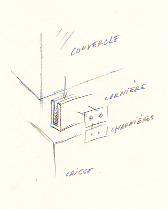

En attendant que tu trouve un nouveau couvercle:
Une petite suggestion  qui ne devrait pas être trop onéreuse et qui devrait le faire esthétiquement...
Une cornière en bois que tu teinte et vernis le plus approchant possible de la caisse et dans laquelle du "pince" (+quelques points de colle) le couvercle en cachant la cassure  .

MessagePosté le: Mer 26 Aoû - 11:09 (2009)    Sujet du message: Branchement B55 Répondre en citant
Bonne idée, je vais tester !
Merci!
