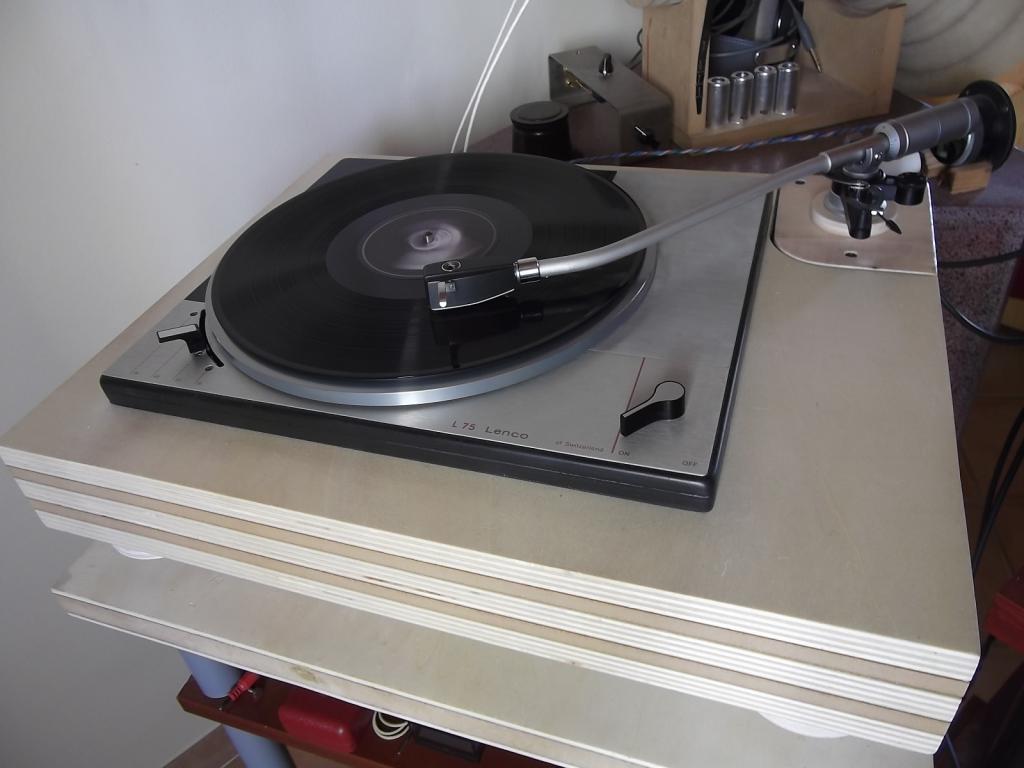

Le bras de lecture long, 340mm, qui minimise beaucoup l'erreur de piste donc la disto.
l'extreme inertie du chassis avec ses couches successives de bois et de feuilles de plomb (25kg)
Il est vrai que je ne m'attendais pas à un résultat aussi "surlecutant" Shocked . je ne peut plus écouter de CD Crying or Very sad
Compte tenu des frais engagés pour arriver à ce resultat, c'est tout à fait surprenant!!! Okay

Une mise à jour de ma L75 avec son bras clone de TA210 Ortofon (longueur effective 329mm), et sa SPU qui m'enchante tous les jours  Shocked

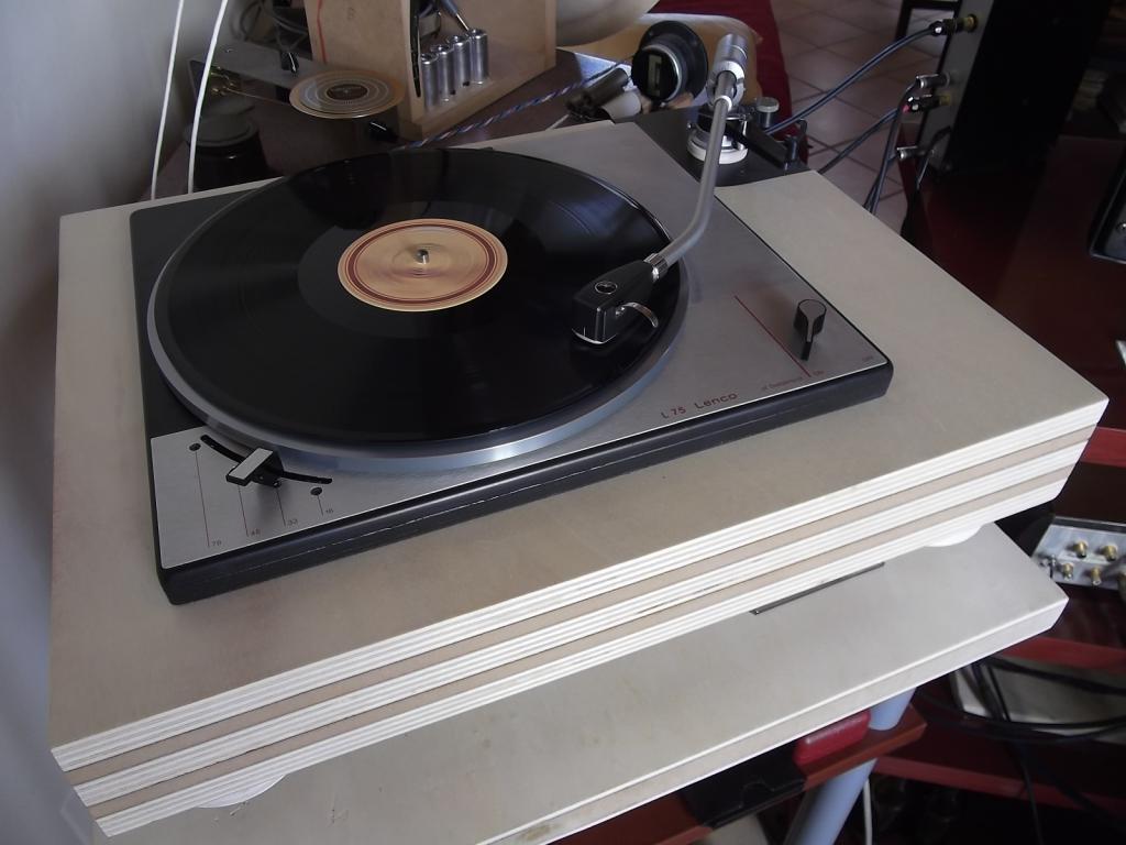

C'est toujours le même socle, mais avec plusieurs blocs support de bras désolidarisés interchangeables pour essais de différents bras
les essais sont plus rapides à réaliser, déconnexion des Rca+masses, et 3 vis à démonter  Wink
ci dessous, un autre clone d'Ortofon 309 (longueur effective 316mm masse + faible)
Le détail du support de bras
et voilou

 il y a des inserts M4 prisonniers sous la plaque de cp du fond, dans lesquels viennent se visser par le dessus les trois vis de fixation du bloc support de bras
si je veux changer le bras, je n'ai qu'à démonter l'ensemble
pour se faire un 12" pas cher, il faut dégotter un vieux bras type Denon DA50, ou Linn basic ou autre de bonne facture, on ne garde que le pivot et le lift, on cintre un tube alu Ø10 en 12" avec un protractor kivabien  Wink
