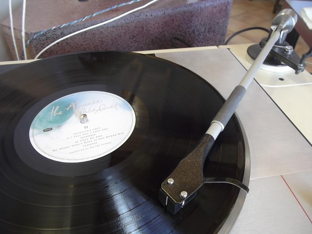

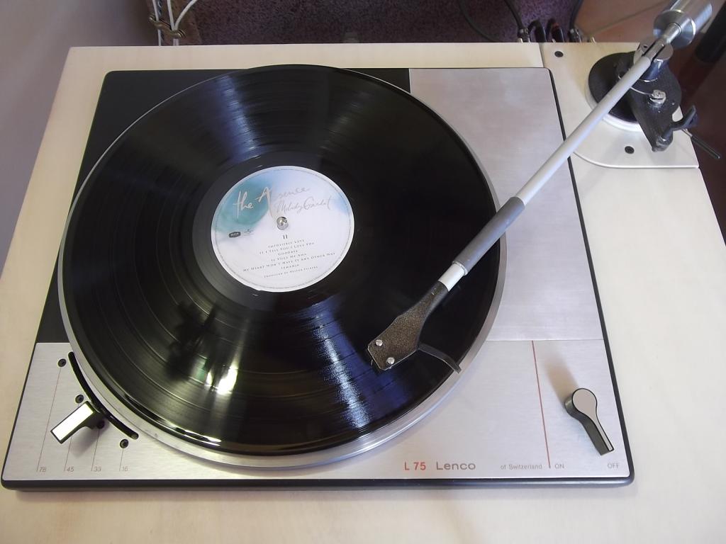

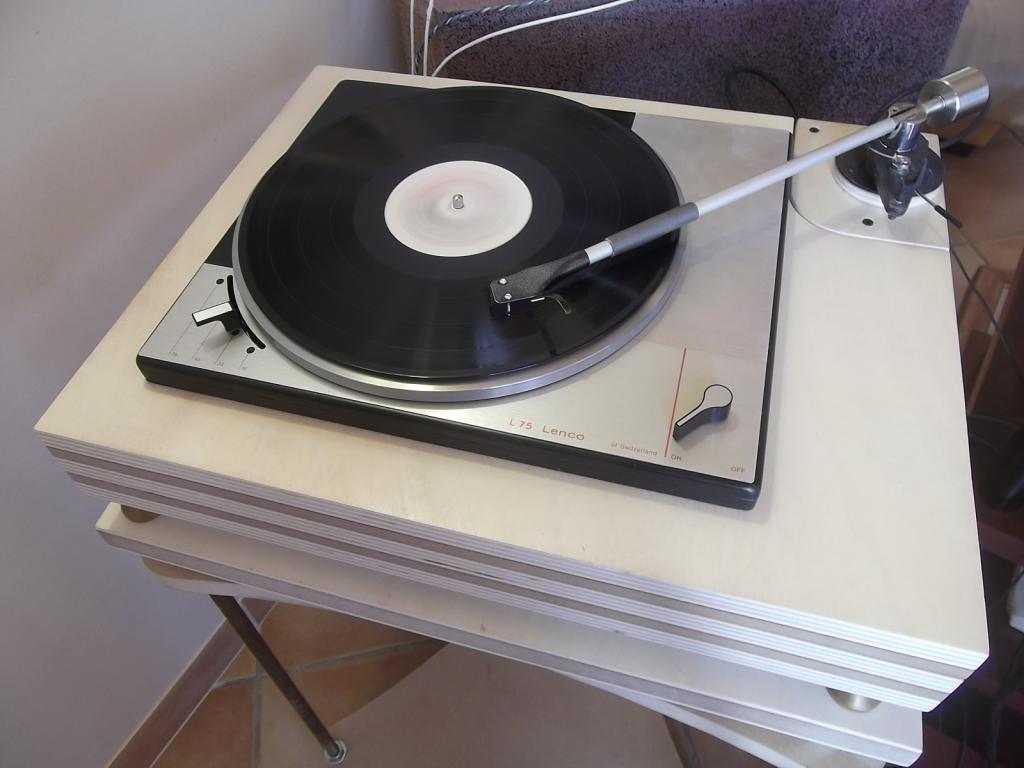

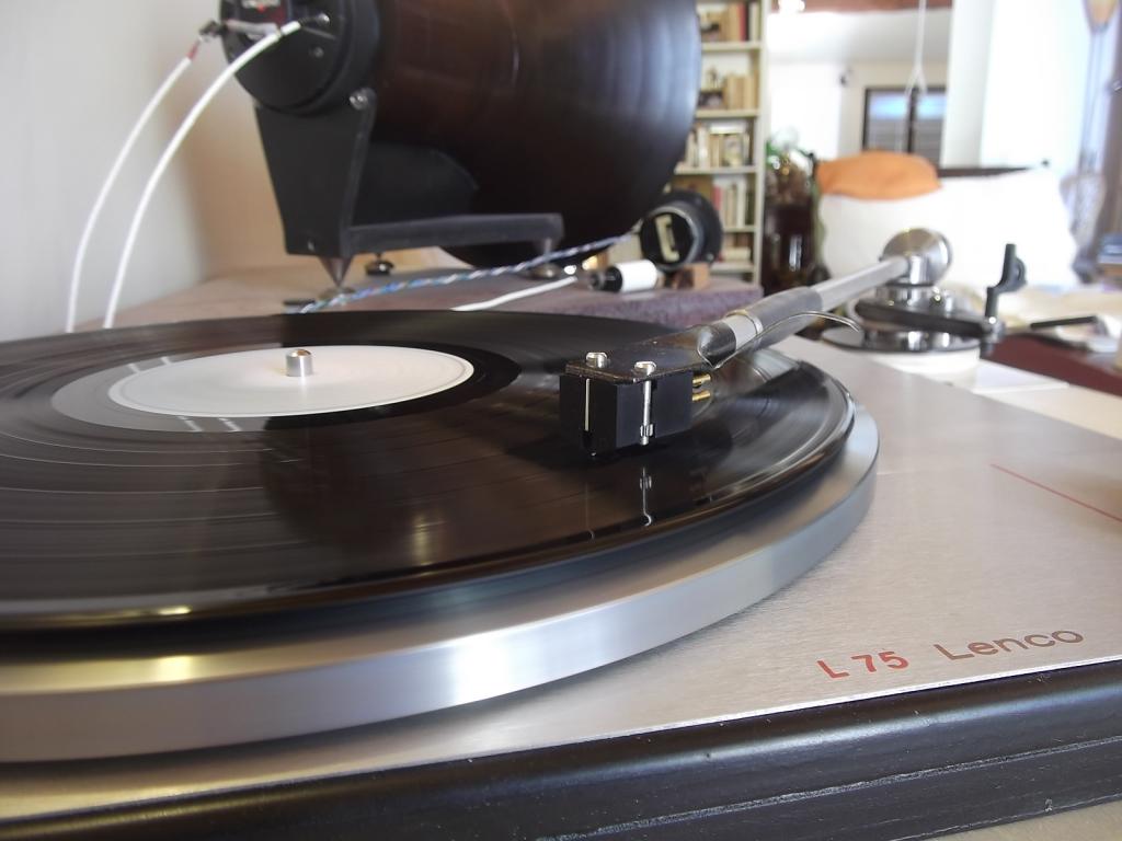

Je vous presente ma L75 reconditionnée Smile
Plinthe composée de cp peuplier/feuille de plomb/medium/feuille de plomb/cp peuplier/etc......... whew

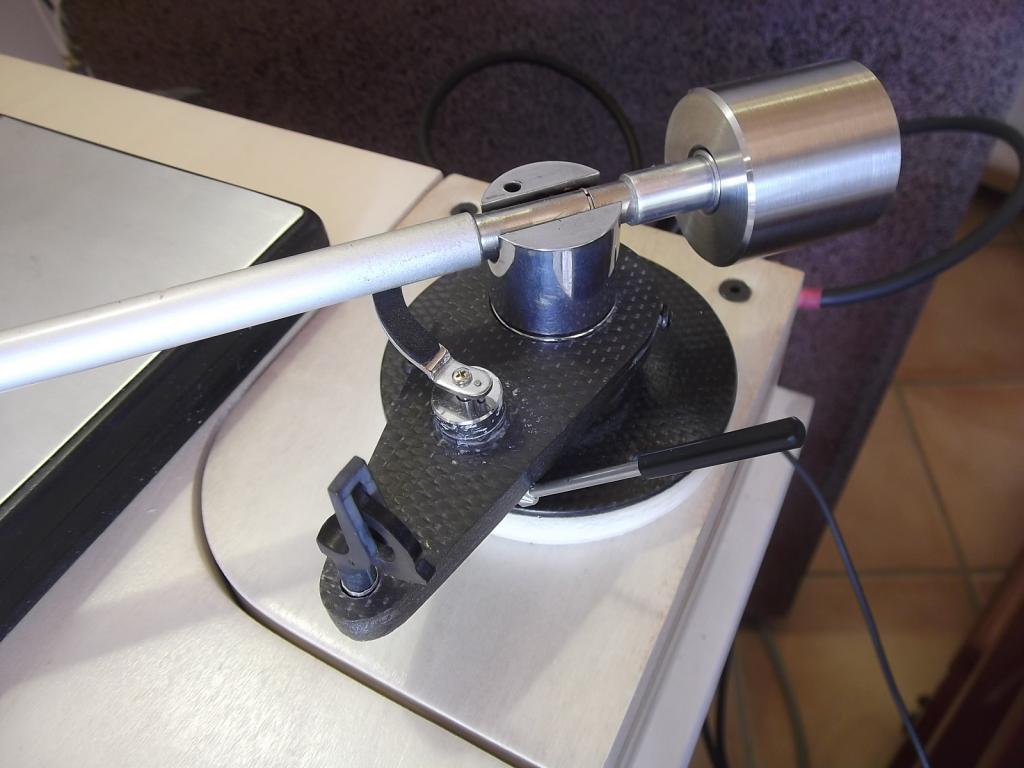

Le bras, lui aussi, à été bidouillé. Il est passé à 14" dans l'esprit du Clearaudio unify 14. J'ai conservé le fut central et la partie du bras et ses couteaux
en rallongeant celui-ci a l'aide d'un tube alu de 8/10 ouvert à son extrémité et aplati pour en constituer le porte cellule,
celui-ci est recouvert de fibre de carbone/résine polyesther
Il est lesté d'un fourreau de plomb pour la DL103 qui a besoin d'un bras lourd ( 34g ) pour bien s'exprimer j'adore
Et voilou, du pur bonheur j'adore
La DL103 est une tres tres bonne cellule en regard de son prix

Très belle cette platine, et très ingénieux la transformation du bras  Okay . Tu auras constaté qu'un bras L75 transformé est de loin supérieur à l'original.  Le socle est très bien réussi aussi. Bravo pour cette nouvelle Lenco de course bravo
MessagePosté le: Dim 25 Aoû - 09:04 (2013)    Sujet du message: Ma belle L75 à moi Répondre en citant
Merci Mario Embarassed
Il est vrai que le bras rallongé a l'aide d'un tube aluminium fonctionne à merveille avec ma DL103
Il est aussi vrai qu'à la base le fut du bras de la L75 est de tres bonne facture et le bras se prete bien à la modification,
il suffit de couper celui-ci 40 à 50mm après les couteaux, d'emmancher le tube alu de 8mm interieur garnit de cole epoxy en respectant scrupuleusement la longueur effective du bras (axe du pivot à la pointe de lecture) à l'aide d'un gabarit monté sur l'axe du plateau
Il faut aussi modeler le porte cellule en coupant le tube en dessous de l'extremité, d'ouvrir ce tube, d'aplatir l'alu et lui donner la forme en respectant l'angle d'offset. Puis de percer les trous de fixation de la cellule
Et voila

 J'ai mélangé les différentes essences de bois pour casser les résonances de chacun
le medium a ausi pour avantage d'etre tres rigide

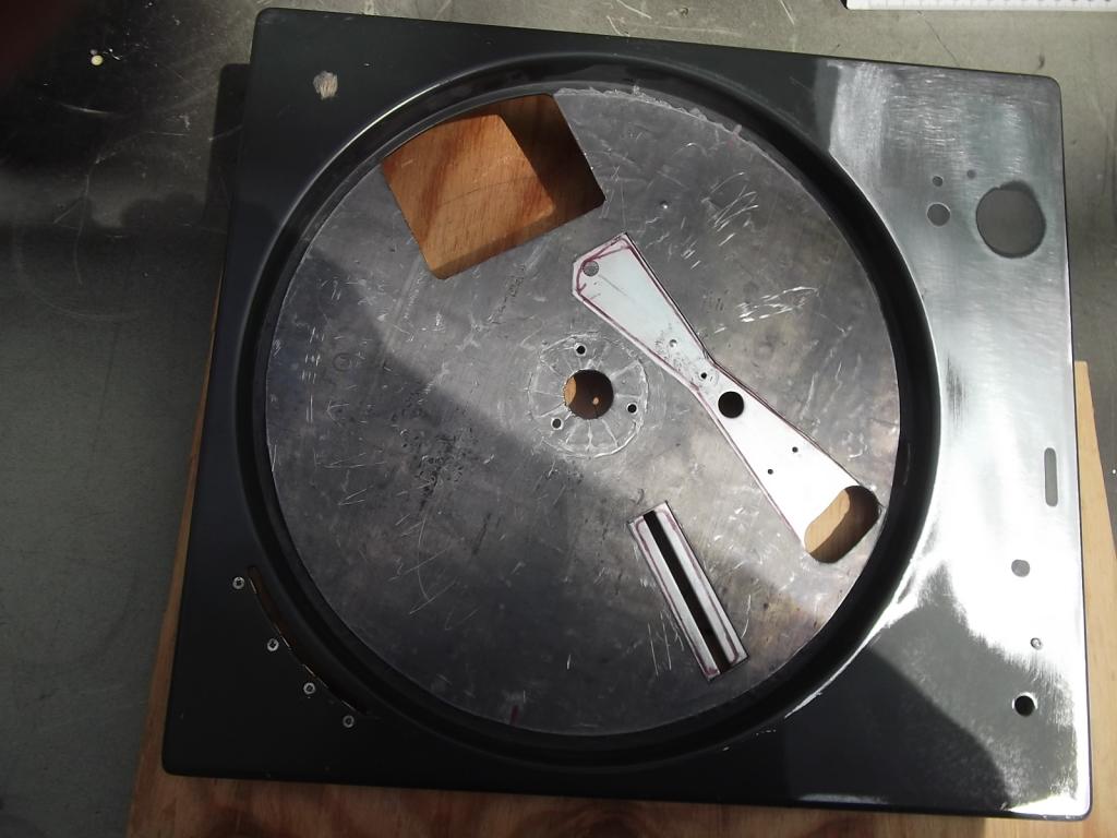

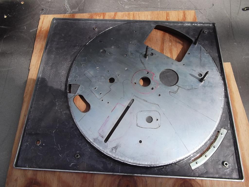

c'est surtout le plomb inséré entre deux plaques de bois et dans le chassis tole de la platine qui s'occupe de l'inertie de l'ensemble (25kg)
plomb sous le chassis
plomb dans le chassis

Je pense que tout contribue à la qualité de cette table de lecture.
 Au passage je tiens à remercier François pour son énorme savoir faire dans le domaine du bois et toutes les bonnes idées qu'il à su  transmettre.       Aussi à vous tous membre actif de ce forum sans lesquels je n'aurais peut etre pas réussi à mener à bien cette réalisation.
Le bras de lecture long, 340mm, qui minimise beaucoup l'erreur de piste donc la disto.
l'extreme inertie du chassis avec ses couches successives de bois et de feuilles de plomb (25kg)
Il est vrai que je ne m'attendais pas à un résultat aussi "surlecutant" Shocked . je ne peut plus écouter de CD Crying or Very sad
Compte tenu des frais engagés pour arriver à ce resultat, c'est tout à fait surprenant!!! Okay
Achat de la L75 sur le bon coin en 2010 : 65€
Contre plaqué de peuplier de 18mm :      20€
Contre plaqué de peuplier de 8mm :          8€
Medium de 10mm :                                  4€
Medium de 3mm :                                    2€
Feuilles de plomb 0.5mx1m :  3x27.5€=82.5€
Tube alu 8/10 bras :                                 3€
Colle epoxy :                                          15€
Divers visserie, etc..                               10€
Ce qui fait un total de :                          210€
Je ne vous parles pas du temps passé !!!!!! whew
Je pense qu'il doit etre assez difficile de trouver une platine td dans le commerce de ce rapport Q/P Laughing
Si tu veut je peut te faire la meme plinthe pour ta L75 (il ne faudra pas etre trop préssé)
A+ en MP

ton bras est intéressant , quel poids fait le contre poids , il a l'air énorme
MessagePosté le: Mar 27 Aoû - 17:28 (2013)    Sujet du message: Ma belle L75 à moi Répondre en citant
Bonsoir Sylvain
Le contrepoids fait 208g, il faut bien ça pour un bras de 34g et une Vtf de 2.8g pour la DL103
Il est en inox 316l. J'avais récupéré des chutes de rond inox dans la boite dans laquelle je bossais avant sa fermeture en 2006
Malheureusement,  j'ai tout utilisé et il ne m'en reste plus de dispo. (Si j'avais su.........)

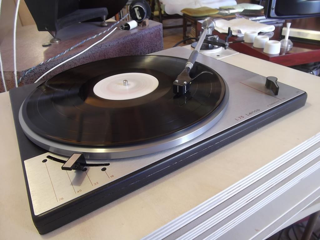

MessagePosté le: Mar 27 Aoû - 17:46 (2013)    Sujet du message: Ma belle L75 à moi Répondre en citant
Une petite photo de plus
