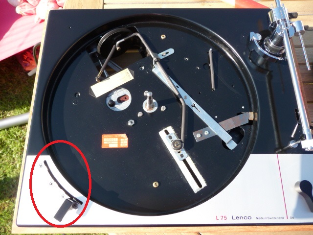

Petite question. J'ai les disques stromboscopiques. Je vais vérifier les vitesses de rotation. Si elles doivent être ajustée, comment fait-on ? Je n'ai pas trouvé dans la Lencopédia. On décale un peu le galet le long de l'axe moteur, grace au trou oblong du porte tringlerie ? Je ne vois que ca comme solution.

MessagePosté le: Lun 26 Aoû - 13:22 (2013)    Sujet du message: Chalennezat et sa LENCO L75 Répondre en citant
salut
tes vitesses se reglent a partir du selecteur , tu as une visse par vitesses
tu fait le noir dans la piece , une lampe de chevet pres de la platine , tu mets en route et tu laisse tourner 5 min pour etre sur qu'elle est atteint sa vitesse , si ce n'est pas le cas ,tu dévisse UN PEUT la visse qui correspond a la vitesse et tu déplace ton curseur avec le petit cran dans le sens des aiguilles d'une montre pour augmenter la vitesse et inversement si ça tourne trop vite
