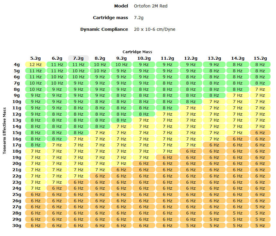

La plaquette commerciale de chez Ortofon donne comme indication qu'il existe la possibilité d'avoir une 2M Verso.
http://www.ortofon.com/images/stories/cartridges/2m/2M_Verso_78_Mono_UserGu…
Et là j'ai bien l'impression qu'on peut la monter par le dessous. Vous comprenez comme moi ? Sur la figure 4 on voit les passages d'outil pour serrer par en dessous.
Tous les pas des bras et les entraxes de chaques taraudages sont standards sur toutes les platines ?
Dans le Lecopédia je vois que les taraudages du porte cellule sont de type #3-48 (type US, donc non métrique) alors que les vis livrées avec l'ortofon 2M sont en métrique.

Je confirme, je trouve que la 2M Red Ortofon est une tres bonne cellule polyvalente, d'un rapport Q/P excellent
Sa compliance (20 x 10-6 cm/Dyne) doit s'adapter sans probleme avec le bras d'origine de la L75 (15g), on est encore dans le vert Okay
