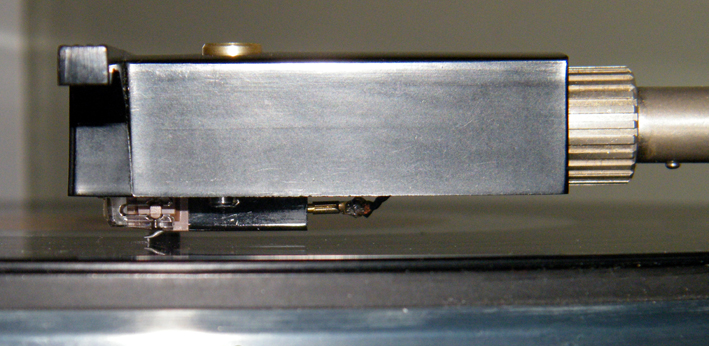

 magnifique bravo , elle semble vraiment être dans un état exceptionnel !!! Okay
La shure M44 a un SRA à 15% ( 16% pour être précis ) n'oublie donc pas de vérifier , ou de régler si nécessaire, ton VTA/SRA  (le "ventre " de la cellule doit être parallèle au plan du disque , de "grammage" moyen , en mode lecture).

Je suis à 3,0 musique musique

J'ai fait au mieux car je n'est pas d'objectifs pour la macro tu pourras te faire une idée Wink

J'étais a 3 je suis redescendu a 2.7 (sans souffler dans le ballon, ni perte de points  Mr. Green )
Mais ca c'est avec le diam trouvé par Eric, je ne sais pas si c'est exactement les mêmes conditions à appliquer ???
Pour le réglage, ca doit ressembler à ça :

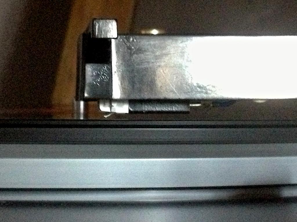

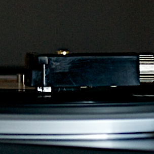

MessagePosté le: Mer 4 Sep - 18:20 (2013)    Sujet du message: Novak Répondre en citant
Désolé pour le grain mais la photo est prise avec l'iphone ça va pas la tête

C'est étrange, on dirait que le diamant ne touche pas le disque
Ca a l'air bon tout ça, après tu peux essayer à l'oreille en modifiant l'angle, mais le lien avec la VTF set direct. le changement de poids modifie la position du stylet donc du diamant.
 = cercle vicieux, cercle sans fin, serpent qui se mord ce qu'il peut, Sisyphe, Danaïdes , etc ...
A voir, des semaines et des semaines d'essais ...   Mr. Green Mr. Green

comme ça d'après photo , ça a l'air bon pour la VTA .
Le VTF pour le N44-7 est bien de 2,80gr -3gr, c'est le minimum requis ( théorique) avec le bras L70 .
Sur ta M44 tu peux aussi installer le stylets  N44C , sphérique très faible compliance   avec un VTF de 4,50-5gr : http://www.turntableneedles.com/Needle-759-D7C_p_1379.html
Et le N44E Okay , elliptique .4mil X .7mil pro (boadcast )  faible compliance avec VTF de 3,50-4gr ( Exclamation certaines copies N44-7 ne sont pas en .4 X7mil et on une compliance haute et VTF faible  , par exemple les Jico ! à éviter avec le bras L70 )
Ici un N44E qui respecte les spécifications de l'original : Exclamation c'est l'OEM qu'il faut prendre: http://www.turntableneedles.com/N44E-Type-Stylus-for-Shure-M44-Cartridge--o…
