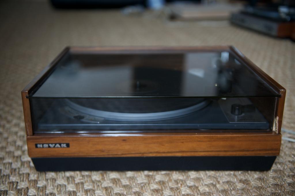

Alors les pros dites moi tout tout tout
Pour commencer le bras j'ai vérifié les roulements toutes les billes sont présentes et pleines de graisse.
La molette à l'arrière pour le réglage il m'a fallu les deux mains et les dents pour la tourner *muet*
Le galet plastique  personne n'un 2 ou 5 trous en rab Rolling Eyes
Le moteur tellement silencieux que je pensais qu'il n'y en avait pas Mr. Green
Je vais vous mettre quelques photos (pour les connaisseurs )

Pour la molette, tu n'es pas obligé de la sortir, en revanche il faut que la molette tourne librement sur la zone de réglage et que le bras coulisse bien dans le fourreau, sinon, tes réglages seront aléatoires.
Toujours régler en tournant dans le même sens, je descend et procède au réglage en remontant la vtf, façon accord de guitare comme disait Mitch
Pour les roulement : nettoyage et dégraissage complet (avec un bon Armagnac, par exemple, faut la qualité pour un bon résultats), y compris les deux "cages" latérales. Remontage avec le minimum de graisse pour que ça ne devienne pas un frein.
Remontage, avec des doigts de fée. Venir serrer pour avoir un léger signe de freinage et desserrer un poil pour donner une oscillation verticale libre sans mouvements parasites. Tout en finesse et délicatesse.
As-tu vérifié ceux de l'axe de pivot vertical ?
voir page 4 de ce post :    http://thorens.idler.xooit.fr/t1622-L70-la-petite-derni-re.htm?start=60
Attention à la tension sur les câbles de module ou leur torsion, tu peux avoir un bras baladeur ou gêné dans ses mouvements.
Pas tendu, pas tordu, ...
Enfin plateau parfaitement (si c'est possible, surtout après l'Armagnac) horizontal sinon le bras ne travaille pas bien, tu crée du pro ou de l'antiskating non contrôlable.
Je pars d'une position du bras horizontale et ensuite, j'affine le réglage de hauteur pour affiner le VTA, si nécessaire (Horizontal avec la shure, un peu plongeant avec la Denon). Ceci avec le bras en position de lecture posé sur un disque d'épaisseur moyenne.
Pour le poids sur la cellule :
(c'est très personnel tout ça, quoique, Eric fonctionne aussi avec des mesures très proches, et il s'y connait, le Bougre de Grand Maître)
DENON DL110 entre 2 et 2.10
Shure M44 conique > 3
Shure M44 avec N44 E (0.4x0.7) env 2.5
De toute façon il n'est pas fait pour les réglages type libellule super light anorexique.
Pour le galet 2 ou 5 trous, je pense que le 2 est plus performant (rigidité, inertie) que le 5 trous (qui est plus joli ? Rolling Eyes  Pour ce qu'on le voit ...), et si ton plastique tourne bien et en silence, y a pas le feu.( Un galet complet, c'est parfois le prix d'une B55 ça va pas la tête ).
Au boulot.
PS :; Pour Kim, tu as vu ce que donne la chirurgie dite esthétique Crying or Very sad

Non justement ma demande pour le galet, est du au fait qu' il est très très  bruyant,
Alors avis au bon samaritain (je paye bien sur)

une petite question concernant les roulements verticaux du pivot supérieur , tu as toujours ceux d'origine ?

Oui je n'ai pas osé démonter le bras complètement
Au cas ou......
"Member of the L70 F.U.C."
Messages: 1 024
MessagePosté le: Sam 24 Aoû - 16:10 (2013)    Sujet du message: Novak Répondre en citant
Pas besoin de démonter le bras pour remplacer les roulements verticaux du pivot supérieur ,. C'est très facile , il suffit de  détendre complètement le bras cad le VTF au minimum, de décrocher les deux ressorts tendeur ( inutile de les sortir complètement) , dévisser les vis logements, enlever les roulements d'origine , bien dégraisser les logements , remettre des nouveaux roulements en lieu et place des anciens et replacer les vis une après l'autre ( sans trop serrer surtout , les vis "déborderons" un peu plus du pivot qu'à l'origine mais c'est sans aucune incidence ) , enfin ré accrocher les ressorts tendeurs.
Et c'est tout . Smile
Pour mieux visualiser le truc:
http://www.lencoheaven.net/forum/index.php?topic=2655.0
Adresses pour les roulements :
très bon vendeur , vendu par paire et prix concurrentiel ( pas de FDP) ! Okay
http://cgi.befr.ebay.be/ws/eBayISAPI.dll?ViewItem&item=360717088831
un autre que je ne connais pas , prix moins attractif (FDP en +) et un doute si c'est à l'unité ou à la paire (?)
http://www.befr.ebay.be/itm/370634363574?ssPageName=STRK:MEWAX:IT&_trks…
Voilà , n'hésite pas à poser des questions ...
