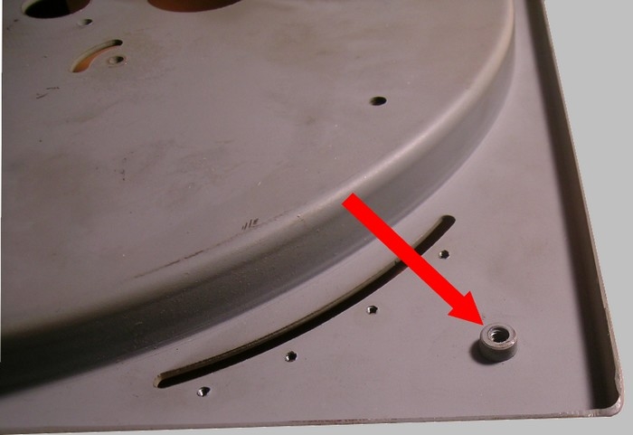

MessagePosté le: Mar 30 Juil - 09:34 (2013)    Sujet du message: Socle pour L75 S Répondre en citant
 Rien d'exceptionnel, il s'agit de la correspondance en temes de positionnement avec un des système de fixation de L70 75 et autres : 4 points avec les suspension
Normalement toutes les châssis des Lenco ont les pas de vis pour utiliser ce type de montage.
Comment est ton montage d'a origine ?
Si ta platine est seulement suspendue par la base avec 4 ressorts aux angles inférieures de la plinthe et le châssis fixé, au dessus par 2 vis (av et ar) serrées dans des petits tasseaux collés sur la plinthe, ce n'est pas le même montage.
Si c'est fixé par 4 points avec ressorts et coupelles tu est dans le même montage que sur la photo.
En suite, pour l'efficacité ou le son, bon ou mauvais peux pas dire, connais pas ...
et j'aime bien les fond ouvert, ça doit me donner un sentiment d'espace et de liberté Mr. Green
PS : tu dois avoir 4 points comme ci dessous pour visser fixation ou suspension

MessagePosté le: Mar 30 Juil - 09:49 (2013)    Sujet du message: Socle pour L75 S Répondre en citant
Merci pour ta réponse.
Mes 2 platines ont été achetées sans caisse mais j'ai bien les 4 suspensions et les pas de vis comme sur ta photo.
Le socle qu'on me propose est en fibre de verre apparement avec logo Lenco.
Est-ce un bon socle pour une de mes platines ?
