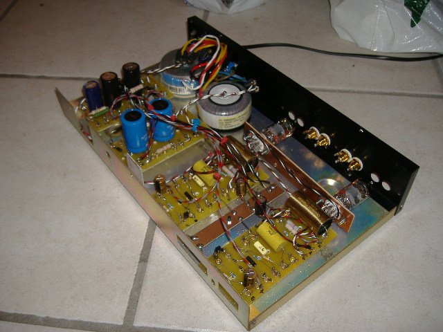

Pffuuiii ! Et il appelle ça une "maquette".

MessagePosté le: Sam 31 Aoû - 23:46 (2013)    Sujet du message: Réalisation d' un pré Phono de qualité Répondre en citant
Oui, c 'est du vite fait. En plus mon fer à souder m' a lâché hier!
J' ai dû me dépanner dans un magasin de bricolage du coin, aujourd'hui.
Pour le moment RIEN n'indique que cela va fonctionner.
J' ai modifié la tension d' alimentation qui passe à 250VDC au lieu de 300V.
En fait, à cause du transfo monté en inverse et son faible rendement, en charge la haute tension de tête passe de 320 à 295V.
En dessous de 300V les zéners ne conduisent plus et cela ne régule plus.
Ainsi j' ai remplacé une des zéners de 150V par une de 100V. La tension sera stabilisée à 250V; bien en dessous de la tension de tête en charge. Cela ne change pas grand chose en réalité. Avec une charge d' anode de 220K le gain de la triode amplificatrice passera simplement de 70 à 65 environ. On sera moins bruyant également.
J' ai vérifié les polarisations continues du montage; elles sont normales, ce qui est de très bonne augure !

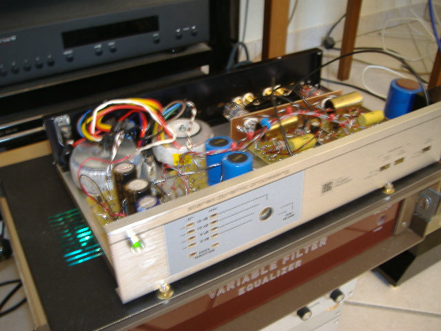

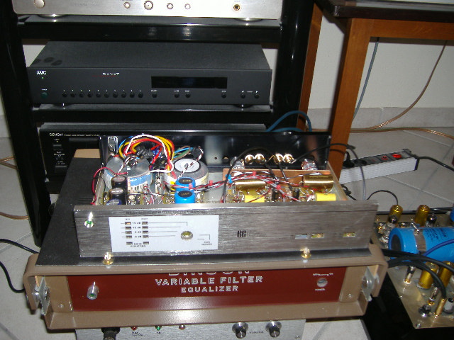

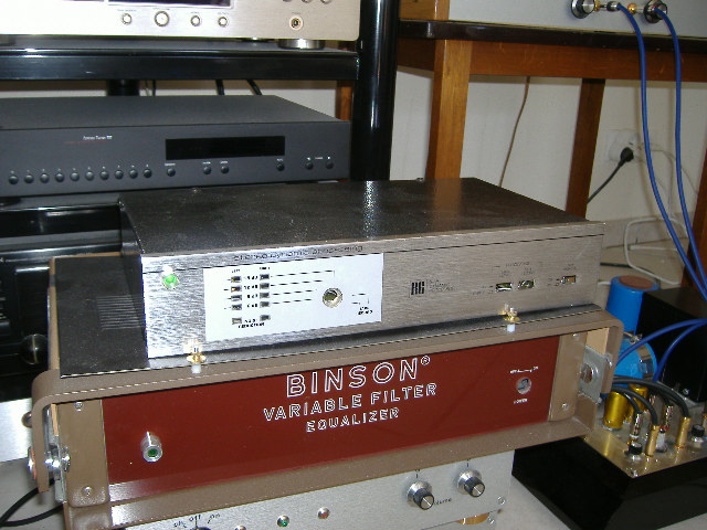

Voici l' Indian Ocean terminé exécutant une symphonie de Bruckner !
G
