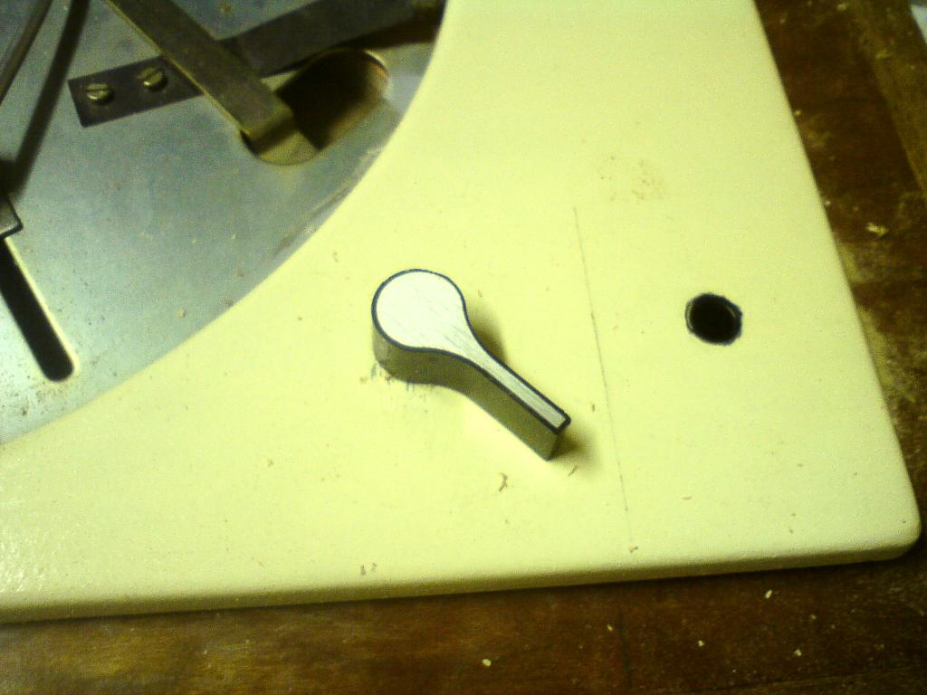

un post trouvé a force de recherches sur le Lenco heaven, m'a montre la modif géniale
a faire.
http://www.lencoheaven.net/forum/index.php?topic=3362.0

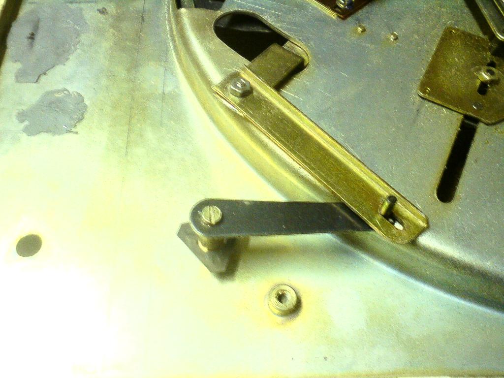

tout simplement déplacer plus a l’intérieur le bouton de M/A, il faut bien sur gamberger
un peu....l'angle de la tringle n’étant plus le même wondering . faut couper un peu, rebricoler
un autre "morceau de tringle" régler un chouia et le tour est joué.
et la je pourrai retailler le chassis comme l'a fait Mitch, et mettre une plaque de bras
sur le coté, hors chassis.
 et ça donne ça recto/verso, en ce qui concerne le bouton déjà...
on voit bien l'ancien trou, avec la ligne tracée qui sera donc decoupée...
