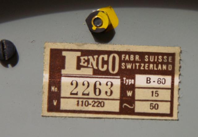

Mahenatey a écrit:
La photo de l'étiquette sous le plateau:

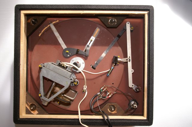

La platine mais sans le plateau (en cours de nettoyage):

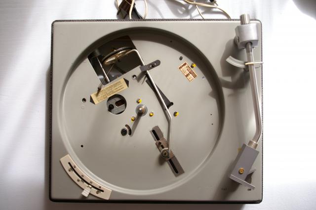

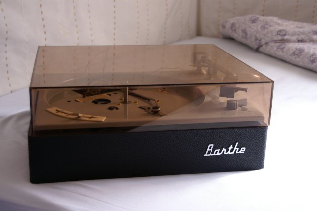

L'extérieur:
Oui le plateau est lourd: 3,5kgs de fonte d'aluminiun je suppose.
Oui, le dessous du chassis est rouge, je ne l'avais même pas remarqué.

J'ai 2 soucis sur cette platine:
1 - le changement de cellule. Je ne sais pas trop laquelle monter.
2 - plus ennuyeux mais pas rédhibitoire:
         plateau enlevé, si j'alimente le moteur, pas de bruit anormal
         plateau enlevé, si je tourne le galet à la main, pas de bruit et je ne ressent pas un jeu anormal
         plateau enlevé, moteur en route, dès que le galet arrive en contact avec l'arbre du moteur,
               un bruit de "roulement" apparaît.
         plateau en place, le bruit est toujours présent, mais un peu plus creux (transmission du son
                dans le plateau?)
Ce bruit ne passe pas dans les enceintes. C'est juste un peu énervant quand on est trop près!!!
@+ et bonne soirée.
EDIT: le bruit ne proviendrait-il pas du moteur? Jeu dans le palier par exemple?
Michel

Pour ce qui en est du bruit pendant la rotation du plateau, si c'est bien de cela que tu parle, c'est tout simplement le galet en plastique qui provoque ce bruit c'est ce que l'on appelle le "rumble", la hantise des vinyliste! Mr. Green , là rien d'anormale, comme je te l'avais déjà  dit une petite modification, c'est à dire un changement du galet d'origine par un autre de L75/78, et tout rentrera dans déjà l'ordre.
De toute façon tu est au bon endroit pour régler tout ça. Smile
