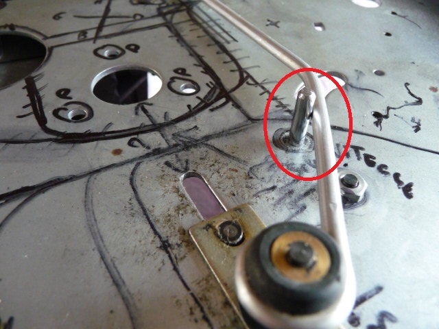

MessagePosté le: Lun 8 Juil - 17:35 (2013)    Sujet du message: inter avec le...16 tours? Répondre en citant
salut
voici une photo , mais pour la réalisation il faudra demander à son réalisateur " le mitch " si tu ne sais pas qui c'est ...-->MP

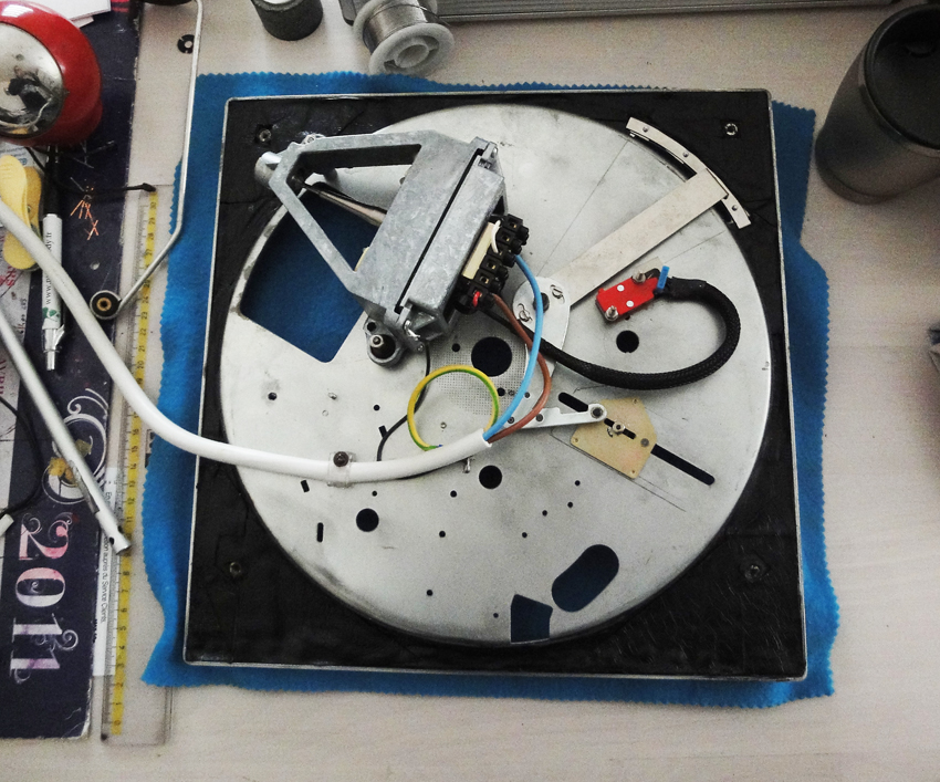

bonsoir
déjà merci a Michel Malemini pour la tof de son astuce. Génial! Okay
ensuite et pour répondre a Mazzoni, c'est vrai qu'avec le contacteur M/A d'origine
ça demande un petit geste en plus. et puis dans une moindre raison on dépareille
"un peu" la Lenco
mais, il y a un mais, ou plusieurs même...
1/ la tringlerie ou l’excédent de tringlerie
2/ la possibilité de couper le châssis = meilleur inertie
3/ châssis plus court, pose d'une plaquette de bras sans percer et repercer mille fois
le châssis et fatalement a chaque fois...tout déposer.... whew
j'aimerai arriver a ça: Wink

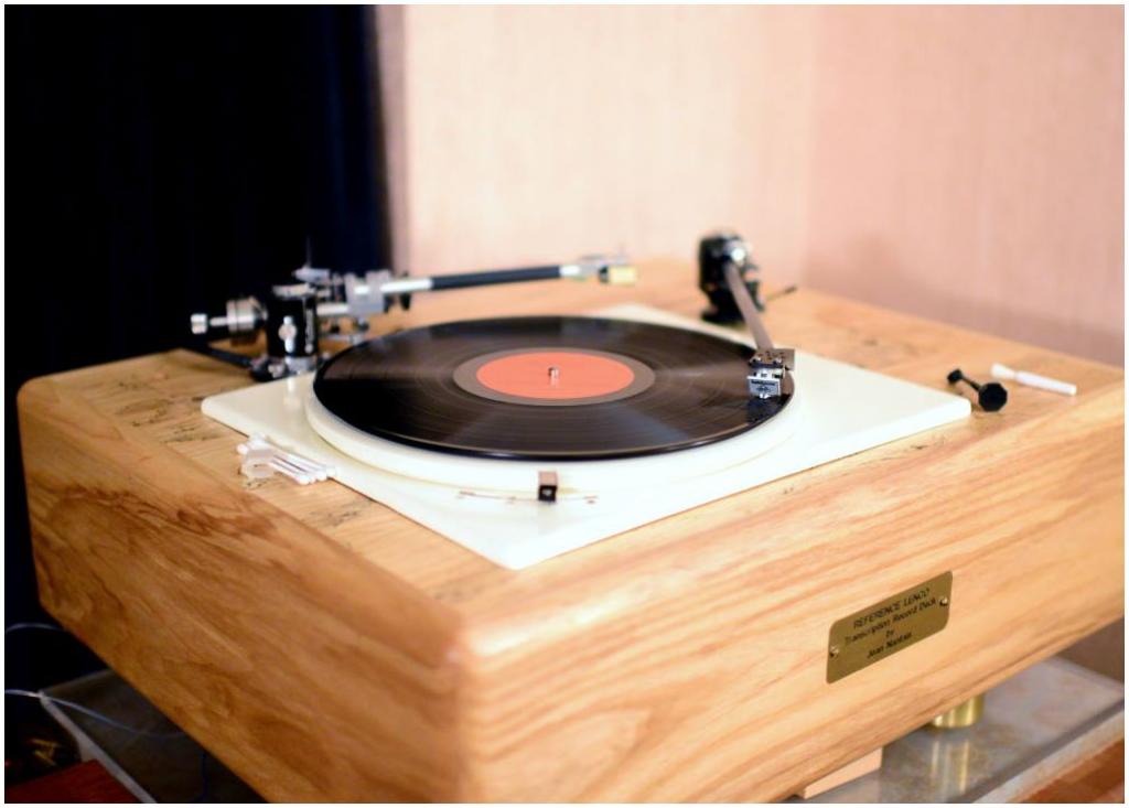

MessagePosté le: Mar 9 Juil - 16:47 (2013)    Sujet du message: inter avec le...16 tours? Répondre en citant
l'idee est franchement bonne
Cool
la mienne

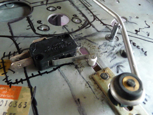

toujours avec le 16 tour j'ai fait ça
c'est un projet sur lequel je bosse a temps perdu
