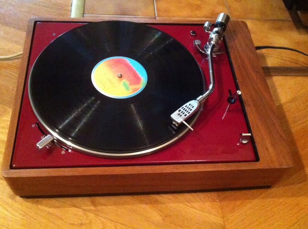

Récupérée en état d'épave, cette L78 a subi :
- un démontage complet
- un ponçage du châssis, puis apprêt et peinture à la bombe
- une greffe de bras
- un ponçage et cirage du socle
- et tout ce qu'il faut faire pour que tout fonctionne silencieusement et que l'arrêt automatique fonctionne
J'ai conservé les suspensions (celles à gros ressorts de la L78 me conviennent) et les pieds. Il lui manque un capot.
C'est un travail de commande. Elle fera sonner une Shure M75S , pointe elliptique , à travers un préampli Vincent PHO 111.
Il ne me reste que quelques menues bricoles à faire dessus avant livraison.

Messages: 2 694
MessagePosté le: Ven 5 Juil - 23:26 (2013)    Sujet du message: Une L78 va renaître Répondre en citant
Je deviens monomaniaque avec les L78.
Pour moi, elles représentent un aboutissement de la belle époque Lenco.
Détail qui a son importance : la greffe de bras a pris grâce à la confection par un membre de ce forum d'une douille de réduction pour le fût du bras.
Elle est très silencieuse , vitesses parfaitement stables, bruits mécaniques perceptibles seulement en approchant l'oreille à quelques centimètres.
Le câblage a été réalisé selon les bons principes largement évoqués dans ces colonnes.
Elle m'aura bien occupé pendant quelques soirées.

Messages: 2 694
MessagePosté le: Dim 7 Juil - 20:56 (2013)    Sujet du message: Une L78 va renaître Répondre en citant
@Nimbus : j'avais repeint un châssis en jaune coquille d'oeuf , et c'était réussi ; je l'avais installé sur un socle maison en chêne teinté foncé .
Il doit encore trainer des photos ici ou là sur le forum.
Mon soucis, ce n'est pas les teintes, c'est de peindre à la bombe.
Certes il faut de l'apprêt ( en bombe aussi) mais tout est dans la qualité de la bombe ( constance de la pression, qualité du gicleur).
Avec cette couleur bordeaux, curieusement cela faisait des grumeaux dans un coin du châssis . J'ai dû reponcer deux fois, changer la position du châssis avant de bomber, et ce n'est pas irréprochable.
J'essaierai de faire mieux la prochaine fois.
Si certains ont des conseils en marques de bombes de peinture, je suis preneur.
