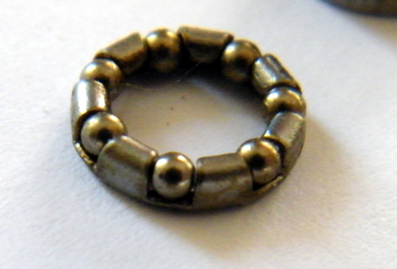

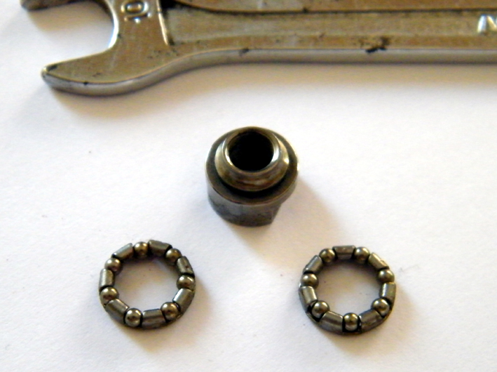

Messages: 3 536
MessagePosté le: Ven 5 Juil - 10:00 (2013)    Sujet du message: Réglage cellule Répondre en citant
 pour les roulements qui en réalité ressemblent à des butées a billes, et je pense que c'est pareil pour les axes horizontaux, puisque ca travail, en rotation comme pour un roulement et en poussée, même si elle doit être quasi nulle, pour le réglage latéral.
et ils sont présents aux 2 extrémités de l'axe de rotation.
Je ne sais pas si des roulement coniques ne rempliraient pas cette tache (certainement rares et chers dans ces dimensions), en tous les cas ca veut dire qu'il faut y aller mollo en serrage pour nos roulements actuels : du bout des doigts, léger comme la plume, pour caler et desserrer ensuite.
Il suffit de voir la forme de la gorge présente sur la pièces solidaire du bras ou sur la butée présente sur la photo
diam ext env 10,5 mm
Je pense aussi que si les petits roulements sont si souvent nases, c'est a cause de chocs répétés avec des mouvements de bras incontrôlés et de serrages non conformes ( plus le graissage durci)
Suis-je clair ? Rolling Eyes
