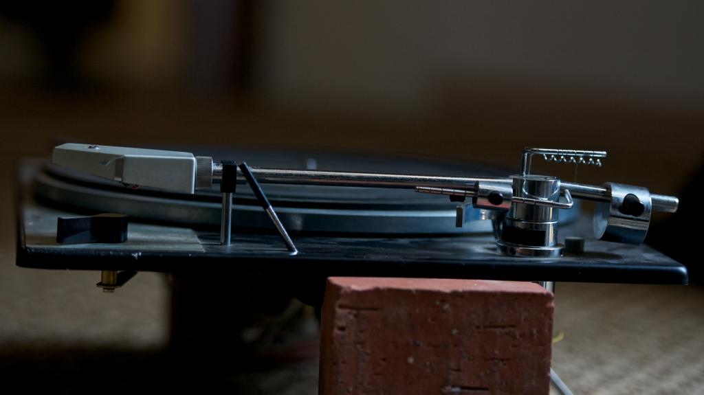

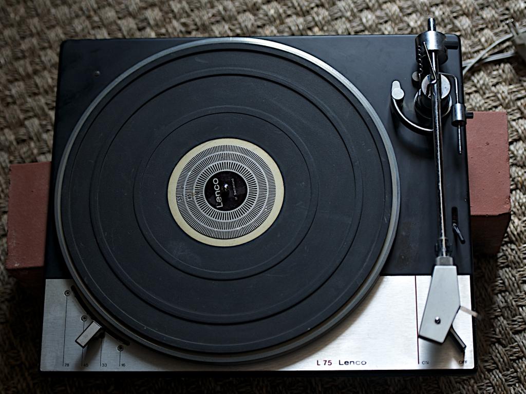

Déjà quelques photos de la Belle, les miennes et pas celles du vendeur.
On commence par quoi?
Je l'ai branchée elle tourne parfaitement aux différentes vitesses, c'est déjà ça.

Redresser l'arrière du bras avec du fil dentaire et de la cyanolite, changer les V-blocks (ma préference va à ceux en laiton).
Ensuite, peut-être démonter l'axe pour le nettoyer et le graisser (mais ça ça peut attendre).
Si tu comptes faire un socle, tu as un switch 110/220, pense à la découpe pour ce dernier, elle n'est pas sur les plans qu'on trouve ici ou ailleurs.

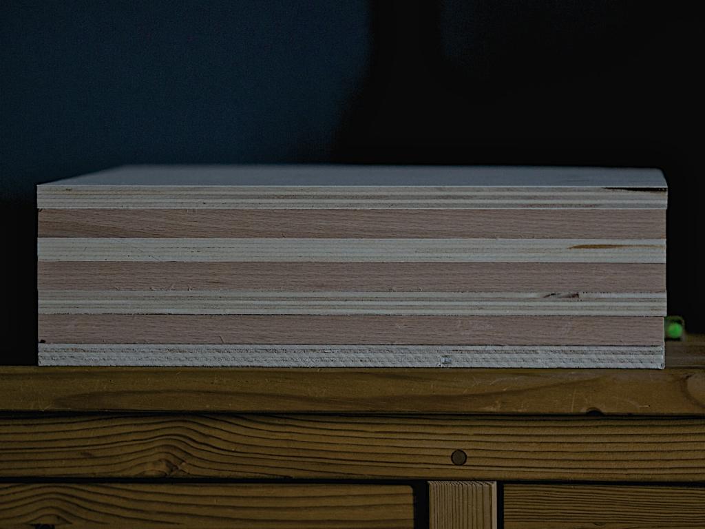

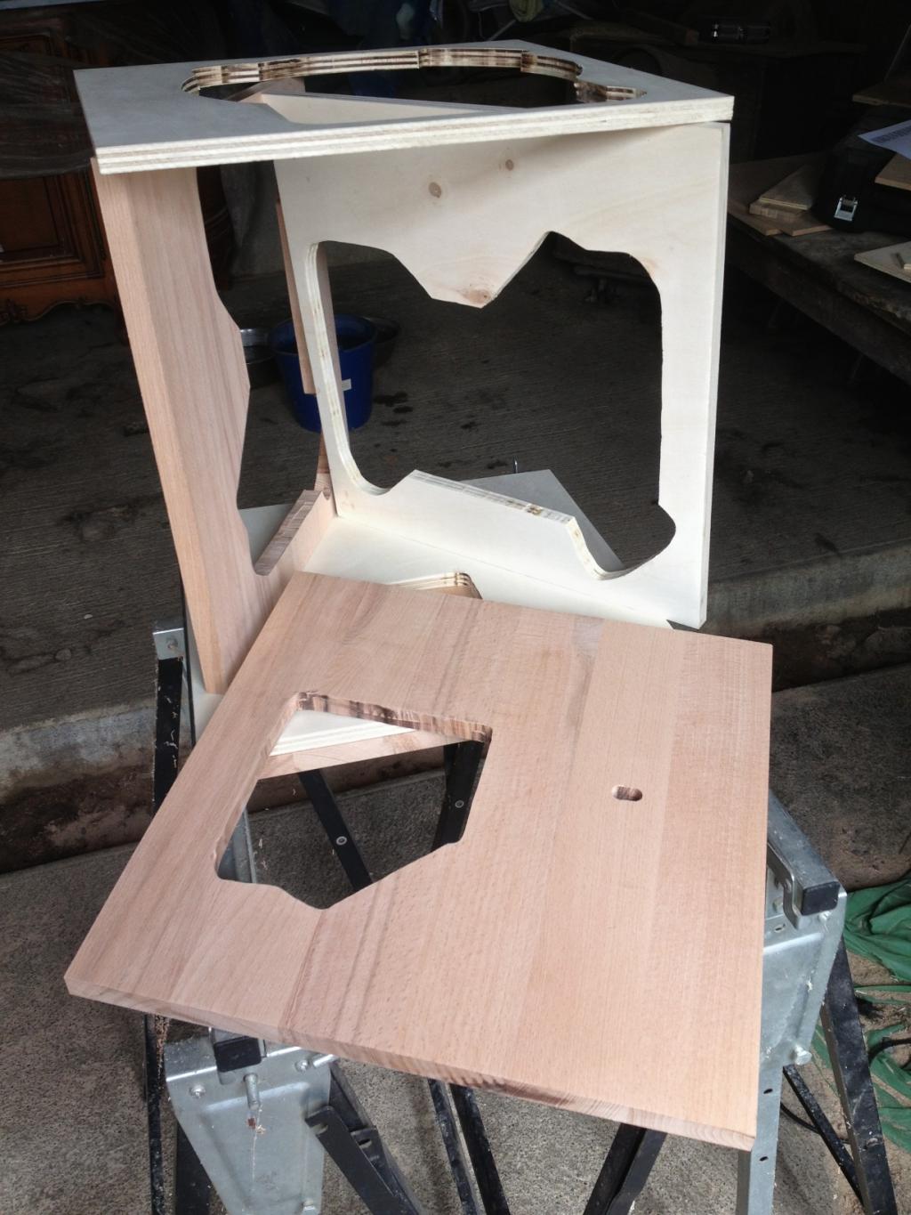

Pour le socle j'ai acheté le bois hier, le voici:
Je n'est plus qu'à déjà commencer le socle en attendant les pièces pour la Belle Wink

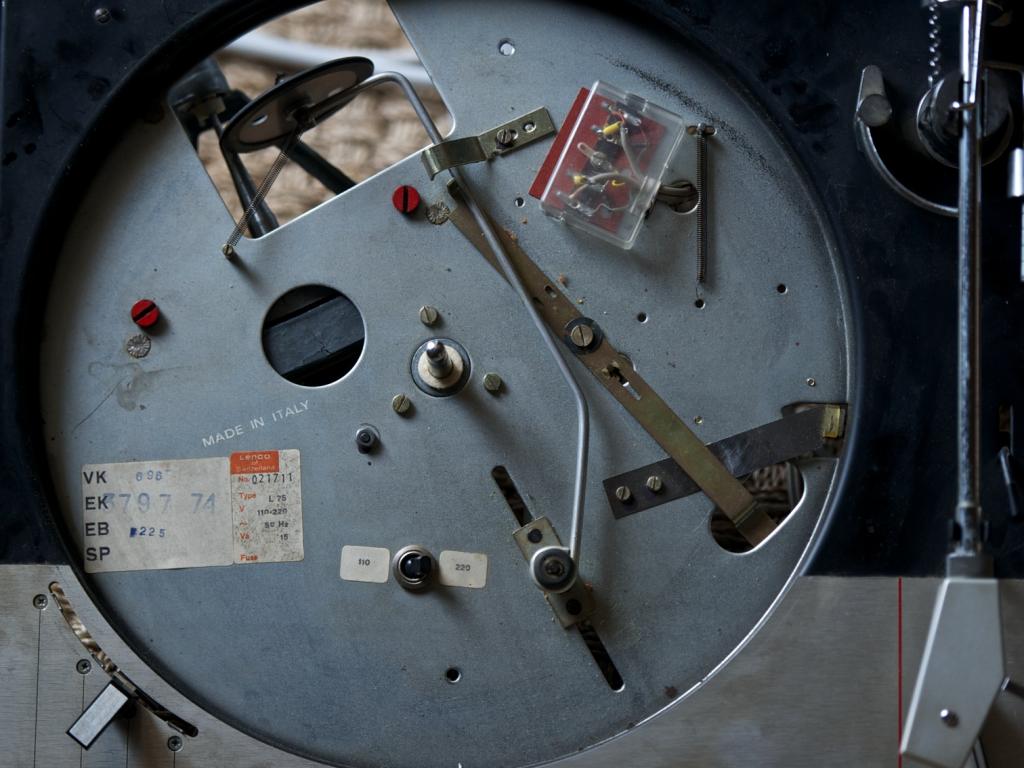

J'ai déjà enlevé le plateau, ça avance Laughing
Il est possible de supprimer le commutateur 110/220?

Oui, il est possible d'enlever le commutateur mais il faut connecter et câbler correctement le moteur :
http://lenco.reference.xooit.fr/t1007-Cablage-du-moteur-pour-tests-et-regla…

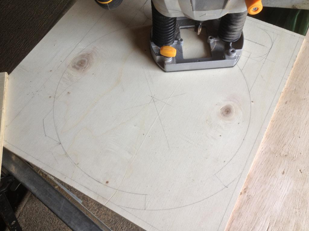

Allez on y va !!!!!!
Le socle:
Pas le droit à l'erreur, je suis surveillé Laughing

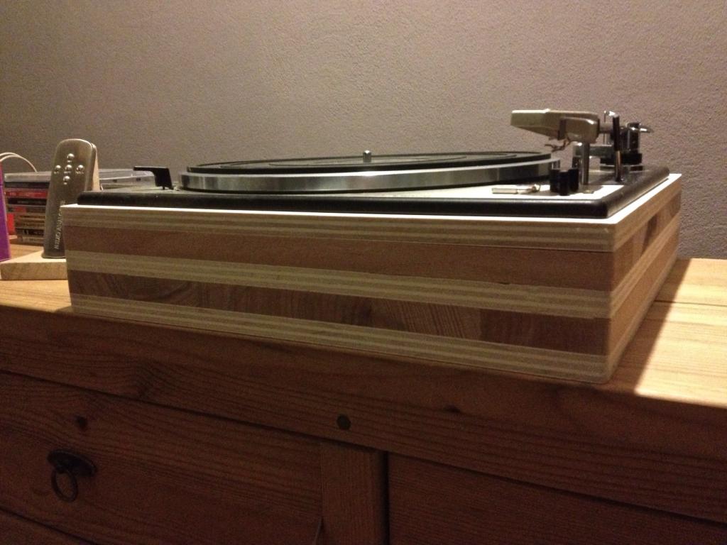

l'assemblage!!  dans quel sens?
"Member of the L70 F.U.C."
MessagePosté le: Ven 28 Juin - 22:27 (2013)    Sujet du message: "un de plus" la suite... Répondre en citant
ça avance  Okay
Messages: 3 589
MessagePosté le: Ven 28 Juin - 22:58 (2013)    Sujet du message: "un de plus" la suite... Répondre en citant
 Super les toutous Okay Mr. Green

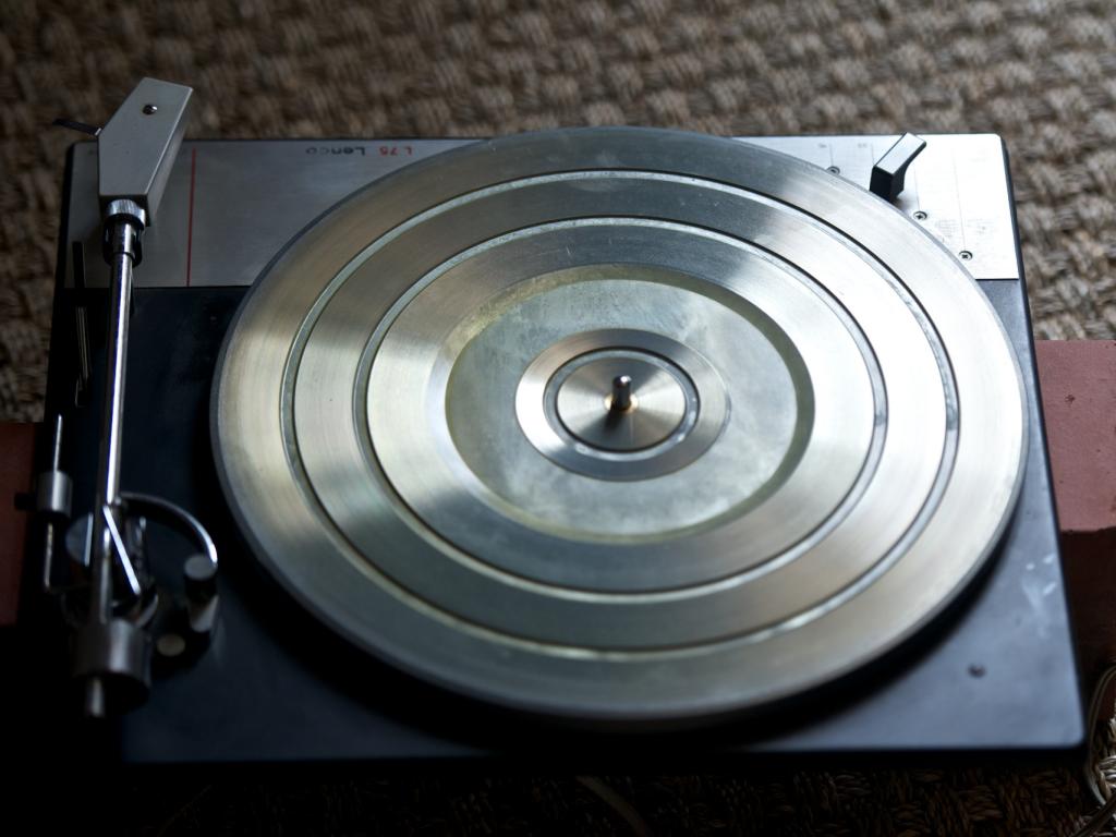

Petite question, qu'utilisez-vous pour faire briller le bras et le plateau?
Messages: 3 589
MessagePosté le: Sam 29 Juin - 10:43 (2013)    Sujet du message: "un de plus" la suite... Répondre en citant
 Pour le bras, c'est pas gagné, mais certains y sont arrivé (pas moi Confused ), tu tombes sur l'alliage en dessous ...
Pour le plateau, en périphérie
Miror rouge
pierre blanche
différentes pates à polir
un disque feutre ou tissus, c'est sympa pour la finition, ou HDC (Huile de coude)
laine d'acier très fine qui donne un aspect disons satiné
Pour conserver le brillant, car ça s'oxyde vite,
Rien et recommencer
vernis transparent vraiment incolore et qui le reste
produits auto avec plus ou moins de téflon

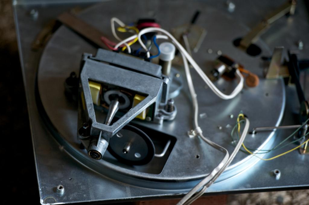

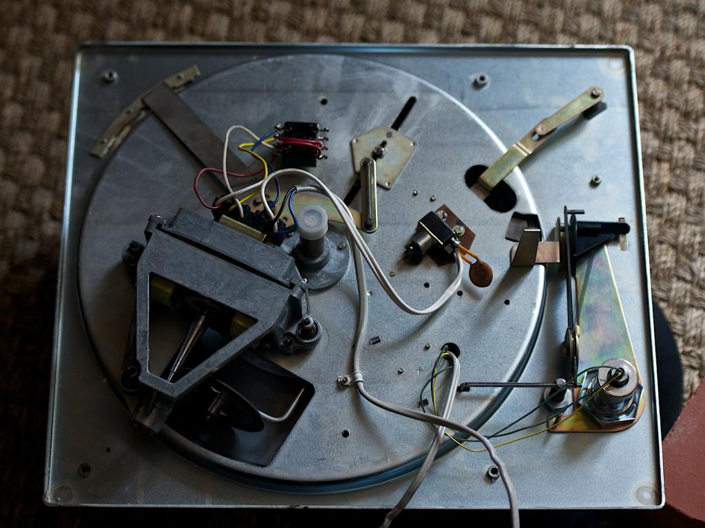

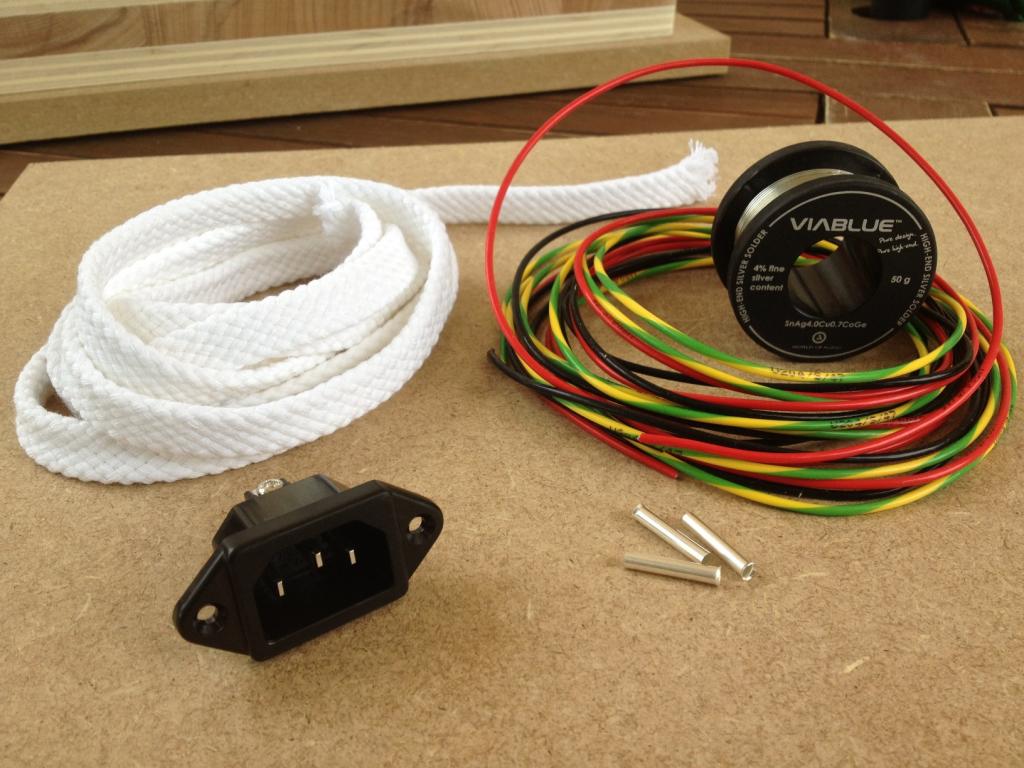

Aujourd'hui recablage dans un premier temps
Pour le plateau, la laine d'acier (très fine) va très bien mais il faut recommencer tous les 6 mois/1 an car le métal s'oxyde (pellicule grise). Un vernis pourra peut-être éviter de renouveler l'opération.
Pour le bras c'est plus difficile car il est chromé et lorsque le chrome s'en va, à part refaire le chromage... Rolling Eyes
Reste la solution d'enlever totalement le chrome et de le polir. Ca demande réflexion...
