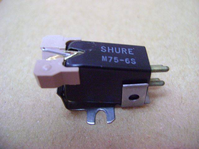

La Shure M75 est un très bon choix pour faire connaissance avec le "monde" des cellules . c'est LA grande classique de chez Shure , ses qualités n'ont jamais été remise en cause depuis plus de 50 ans . Je pense que technologiquement c'est la plus belle réussite de chez shure .
mais attention , il y une "particularité" qu'il faut savoir ; la M75 est ( pour rappelle) identique aux M71 , M91 ,M93 et V15 II ( pour les plus courantes) ce qui veut dire que les stylets de toutes ces cellules  précitées sont interchangeables entres  elles , Sauf que ! ... pour la M75 il faut ici tenir compte d'un facteur particulier ; il y a 2 versions de la M75 c'est à dire qu'entre en jeu la fameuse référence TYPE I et TYPE II.
la M75 TYPE I a une système de fixation métallique qui permet bien d'installer ( mécaniquement) TOUS les stylets N71, N91, N93 et VN15 (V15 II)  du fait que ce système de fixation est assez haut par rapport au corps de la cellule et qu'ainsi les stylets N91et  93 ayant un grip plastique plus haut que ceux des N71,75 et VN15 , peuvent être inséré .
M75 type I:
ce système de montage est clipsé sur la cellule est a malheureusement le désavantage de n'être pas très stable , de manquer de rigidité .

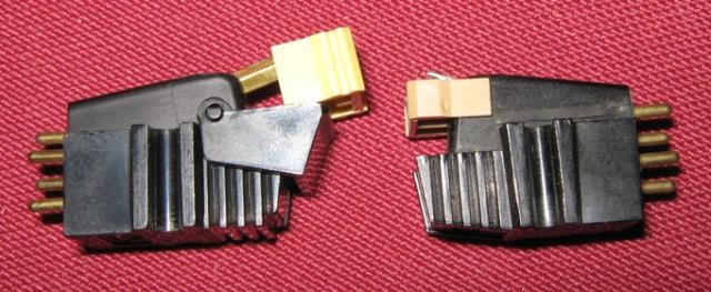

La solution !
Les stylets N91et N93 ont un grip plastique plus haut que ceux des N71,75 ,VN15  et de ce fait les cellules M91 et M93 type II ont un système  de fixation plastique comme celui des M71,75  MAIS qui est plus haut sur le corps de la cellule !
on peut donc installer sur les M91 et M93 Type II TOUS les stylets N71, N75, VN15 ainsi bien évidement que ses stylets dédiés  N91 et N93 !
démonstration en image :
à gauche une M75 type II ; le stylet N91,93 n'entre pas , le grip plastique du stylet est trop haut il bute sur le système de fixation ! à droite une M91/93 type II ; le stylet N71,75 qui a un grip plus court que celui des M91/93 entre sans soucis .
Toutes les cellules précitées étant une seule et même cellule sous des N° de référence différents ( pratique très courante chez les constructeurs ) , en prenant une Shure M91 ou une M93 type II tu auras LA M75 parfaite cad la M75 capable de recevoir TOUS les stylets N71, N75 , N91, N93 et VN15 II sans aucune exception!!!

On peut aussi, ce que j'ai fait, raccourcir la jupe plastique d'une M75 type II et le tour est joué pour la rendre aussi polyvalente que la type I. Wink
Et je confirme que ces M75/M91 sont des cellules très sympathiques : un rien typées mais très musicales.

Oui c'est une option quand on a déjà une M75 Type II sous la main , mais dans son cas il n'a pas de Shure , donc pas d'intérêt à acheter une M75 pour devoir après passer son temps à couper dedans , donc autant qu'il achète directement une M91 ou 93 qui se trouvent tout aussi facilement et dans les mêmes prix que les M75.
