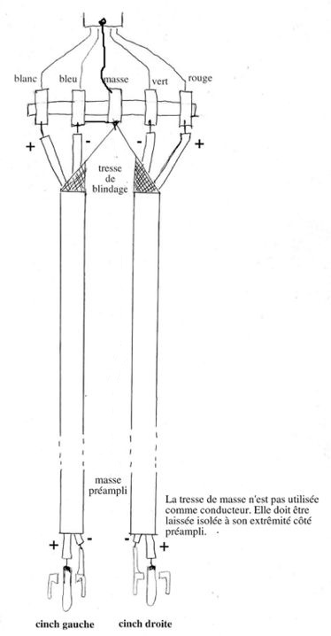

salut Vincent
verifie si tu as exactement cette config.......

Oh, le beau schéma, et bien explicite !
On peut copier cela depuis le forum?
Sinon, Vincent, je suggèrerais de retirer temporairement la masse du moteur , pour voir (enfin, pour entendre) si ce ne serait pas la terre de l'immeuble qui te renvoie des perturbations. Les voisins (c'est toujours les autres les fautifs) cochonnent souvent la terre collective.
Et tente de câbler selon le schéma de zigomard ; ça marche souvent .

C'est un peu hors sujet, mais ça peut intéresser certains :
Sur ma dernière, j'ai câblé comme ça et ça marche :
C'est même la platine la plus silencieuse que j'ai eu (volume à fond on perçoit à peine un léger souffle).
En fait j'avais laissé le pont entre la masse et la voie de gauche le temps de faire des essais et j'ai constaté que ça marchait nickel comme ça sans relier de fil de masse au pré-ampli. Alors, roule ma poule!
MessagePosté le: Jeu 20 Juin - 07:17 (2013)    Sujet du message: Ronflette.......................... Répondre en citant
bien sur que ça marche puisque c'est exactement le câblage préconisé.
maintenant, le pont comme tu dit entre le point froid gauche et la masse
est une totale aberration.
tu as intérêt a vite remettre un fil de masse entre la bras et le chassis
du pre. la masse n'a strictement rien a avoir avec un point froid de signal
de cellule, et de plus pourquoi la gauche et pas la droite, c'est du folklore!
cela était surement câblé, comme ça, il y a 50 ans...
tu insères les parasites du blindage dans la cellule, tu crée un déséquilibre,
boucle de masse etc....
