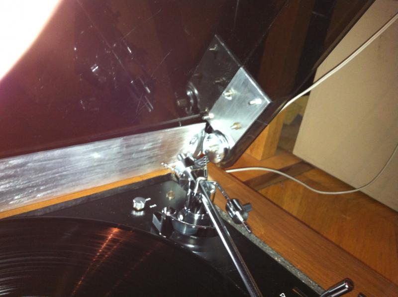

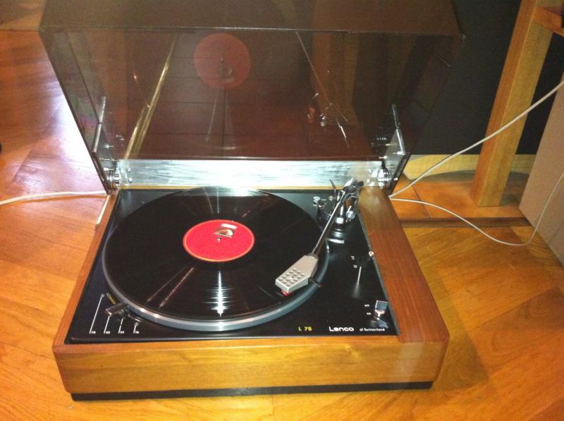

Je retape une L78 pour un collègue, platine achetée à distance et livrée par la poste. Malgré mes recommandations, l'emballage a été réalisé de façon naïve et le capot est arrivé cassé.
J'ai réalisé une réparation dont j'essaie de joindre la photo depuis un iPad. Si j'échoue, je compléterai la manip depuis l'ordinateur plus tard.
Explication : j'ai entièrement remplacé la traverse mobile qui relie les deux charnières à friction  par un plat d'aluminium de 2 mm d'épaisseur.
J'ai récupéré la traverse pour en tailler deux pièces avec lesquelles j'ai pris en sandwich les bords cassés du couvercle ; l'autre tranche du sandwich est réalisée dans le même aluminium que précédemment. Tout cela est solidarisé par des vis M4. Je changerai celles de la photo par des plus courtes.
Au montage, j'ai mis un filet de colle sur les parties cassées et restées prisonnières des charnières.
Le résultat n'est pas irréprochable mais fonctionnel et peut toujours être amélioré.

Oui, beau travail, même visuellement c'est pas gênant, et ça semble efficace. Okay

A la fois, je suis content de l'avoir fait et en même temps, ce n'est pas irréprochable.
Je vais améliorer l'aspect (vis courtes, peinture sur l'alu).
Bon, la platine fonctionne au poil, y compris l'arrêt automatique, of course !
De plus, elle est très silencieuse ; ce ne serait pas un travail de commande que je la garderais, mais j'en ai déjà deux en plus de ma B55 ...

Beau travail, j'en connais qui serait bien content d'avoir leur capot consolidé comme cela ! Okay
Beaucoup de nos platines n'ont plus leurs capots du fait qu'ils sont cassés, fendus, bref pas beau.
Votre travail lie réparation et esthétique, et montre une certaine réflexion.
Le plat en alu donne de la robustesse, c'est joli et en plus, ça coupe du tout plastique.
Bravo

Des petits ecrous borgnes pour parfaire le tout quand tu auras des boulons à la bonne longueur, ce serait sympa question finition ?
et j'aime bien l'alu "nature" y compris pour le bandeau arrière

Je n'ai pas trouvé de vis pile poil à la bonne longueur, sinon, j'avais pensé aux écrous borgnes.
Je cherche encore.
Le plat d'alu à l'arrière est brossé avec une brosse montée sur une Dremel.
Encore un domaine où des progrès esthétiques sont possibles.
