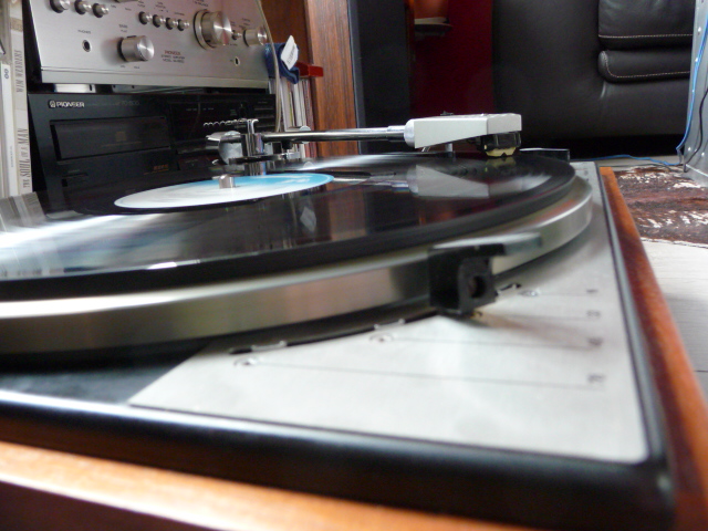

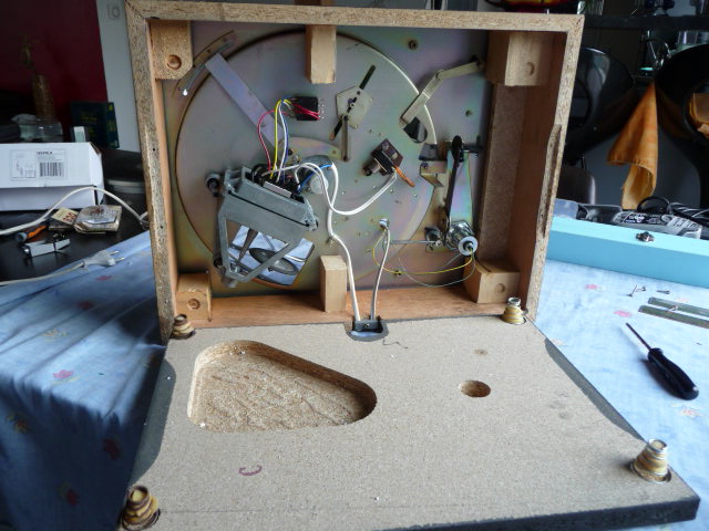

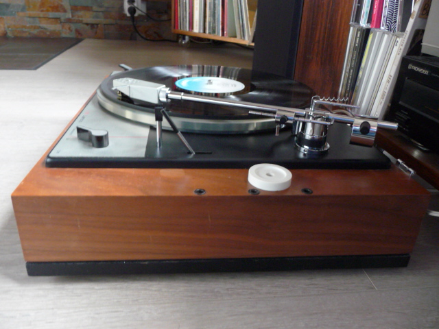

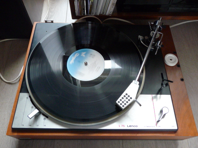

MessagePosté le: Jeu 30 Mai - 18:02 (2013)    Sujet du message: nouveau venu Répondre en citant
voila ça tourne
je me permet quelques photos Bertrand Wink
j'avais jamais vu ce montage de suspension
c'est repartie pour 40 ans Okay
tiens je le mérite

MessagePosté le: Jeu 30 Mai - 18:20 (2013)    Sujet du message: nouveau venu Répondre en citant
papamano a écrit:
voila ça tourne
tiens je le mérite
Tu n'avais jamais vus !!!???
c'est le plus "courant" !!!

MessagePosté le: Jeu 30 Mai - 20:11 (2013)    Sujet du message: nouveau venu Répondre en citant
quelque B55 , deux 75 une 78 et c'est la première comme ça
Messages: 3 117
MessagePosté le: Jeu 30 Mai - 21:36 (2013)    Sujet du message: nouveau venu Répondre en citant
Faudrait voir à poncer et recirer ce socle : on voit des rayures !
Mon truc : je chauffe le bidon de cire (de la bonne, à la cire d'abeille) au bain-marie avant d'appliquer la cire avec un chiffon.
La cire devient très liquide (on s'en met plein les mains ...) et pénètre mieux dans le bois.
Et puis ça développe l'arôme et ça embaume toute la maison (bon pour le WAF).
Un coup de peinture noire sur la partie basse du socle ne fait de mal non plus, surtout que le dessous du décrochage (la limite placage / agglo brut) n'a jamais été peinte. Vous me direz qu'on ne regarde pas la platine par en-dessous, peut-être, mais je trouve que ça marche mieux quand c'est joli.
Messages: 3 586
MessagePosté le: Ven 31 Mai - 17:41 (2013)    Sujet du message: nouveau venu Répondre en citant
C'est le plus courant et aussi le plus facile à supprimer : ainsi on a déjà un châssis fixé de manière assez rigide sur le socle.
Par contre, cette suspension conservée en configuration d'origine est une calamité : c'est à peine si on peut fermer le capot sans que la pointe saute. Rolling Eyes
