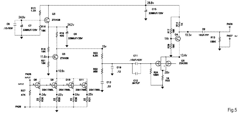

MessagePosté le: Jeu 20 Aoû - 15:48 (2009)    Sujet du message: Pearl phono stage Répondre en citant
Re Francis,
J'ai monté ce pré phono, j'en suis satisfait, le problème pour moi c'est les condos C11 et C12 (polypropylène panasonic) sur le trajet du signal.
Ci-joint le schéma, merci d'avoir porté intéret à mon message.
Gaëtan.

MessagePosté le: Sam 22 Aoû - 18:30 (2009)    Sujet du message: Pacific Evo Répondre en citant
Visiblement ces 2 condos en // sont des interstage.
La mise en // de C12 est pour améliorer C11.
Le condos assurant le blocage de la composante continue est le C9/10uF.
Si tu veux améliorer ton écoute essaie des Auricap en remplacement de C9 et C11..
a+
francis

MessagePosté le: Sam 22 Aoû - 21:07 (2009)    Sujet du message: Pacific evo Répondre en citant
Bonjour Francis,
Merci pour tes explications, je vais essayer ces modifs. bow
J'ai pour projet de faire plusieurs préamplis phono (afin de tester) et je souhaites les alimenter avec des batteries, quel chargeur utilises-tu avec les tiennes? et faut-il beaucoup de condos de filtrage?
Par avance merci hats off
Gaëtan.
