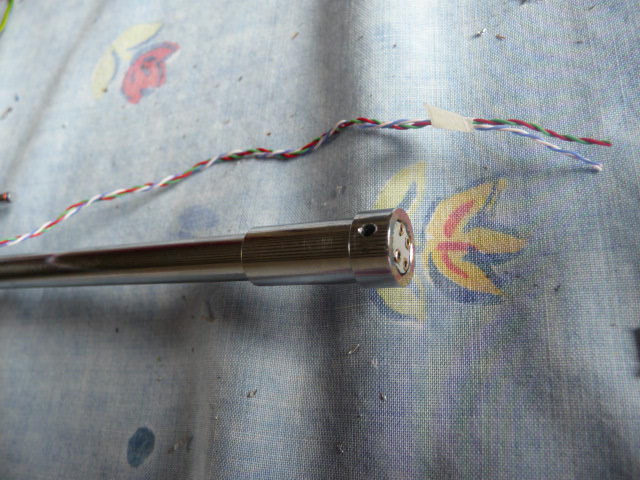

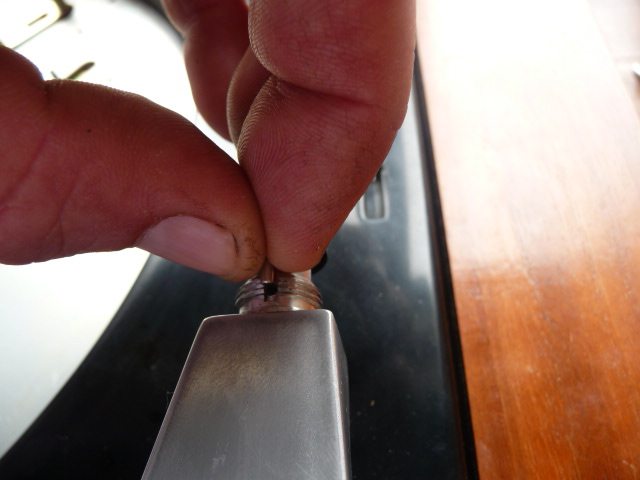

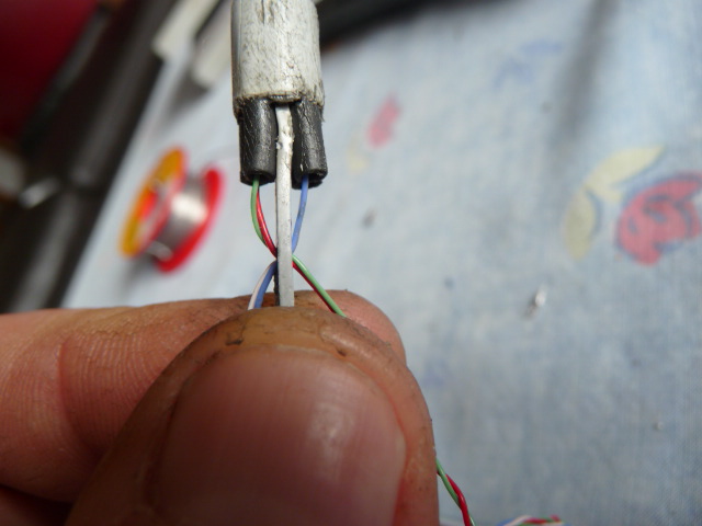

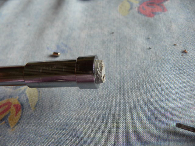

a force de souder /dessouder les fils de mon bras a la recherche d'un petit bruit de masse ,je me suis retrouvé avec des cables trop court
pas les moyen de racheter un bras pour le moment , car quite a changer ......je veux un 12"
alors recablage

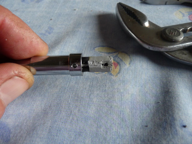

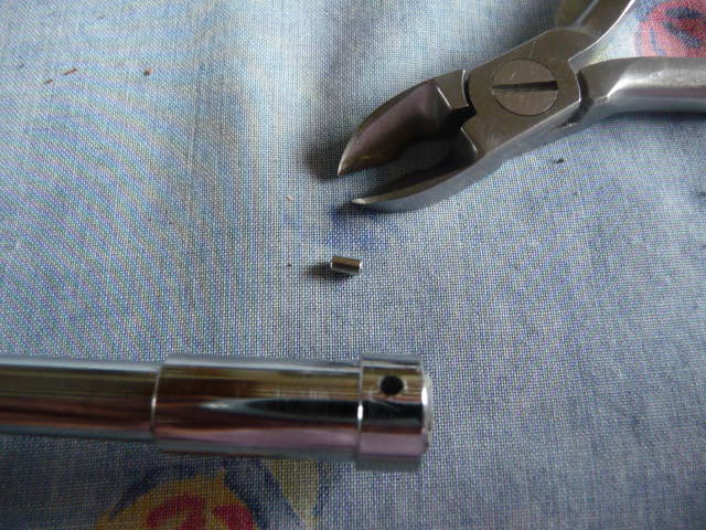

sortir la goupille ....facile , y parait que c'est pas souvent le cas

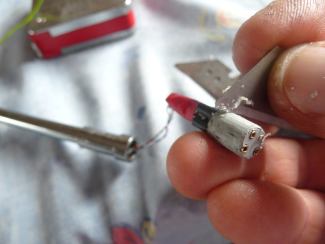

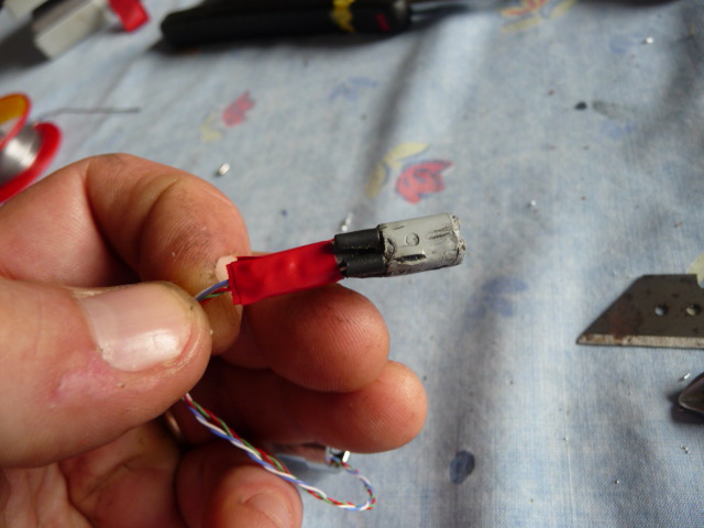

sortir la fiche en bout de bras , là vous pouvez remonter vos manche , fumer un clope et bruler un cierge
ça vient , ça vient ......

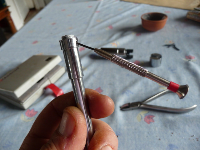

je  la pousse avec un petit tourne visse de precision ....il a pas aimé

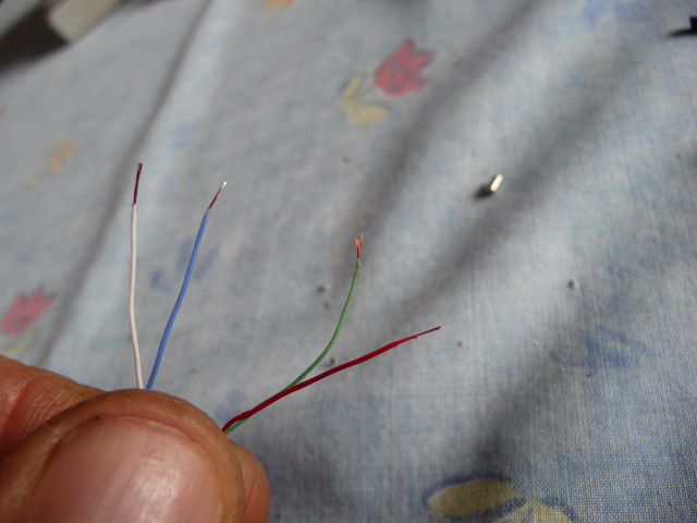

je dénude les fils de litz et je soude
http://www.ebay.fr/itm/CARDAS-33awg-X4-LITZ-TWISTED-PAIR-INTERNAL-12-TONE-A…
avant de remonter grater la fiche avec une lame car elle a souffert au demontage et vous gagnerez quelque micron pour le remontage  . un petit test de continuité avec un ohmetre pour verifier vos soudure n'est pas un luxe
et voila

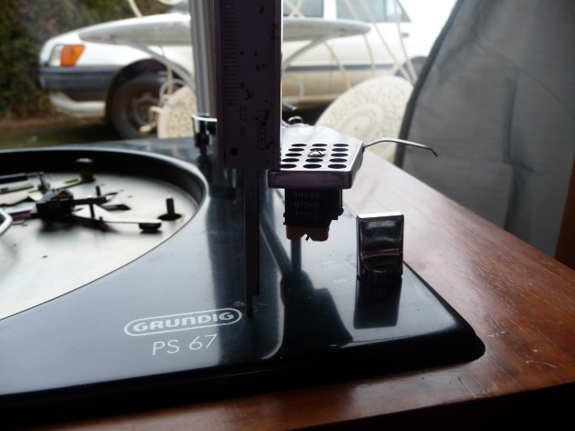

vous remontez le bras et verifier l'azimute
et vous remetez la goupille
reglez le bras et roule ma poule
resultat : plus de bruit de masse jusqu'a 12h sur le potard , apres y a un petit souffle de puissance
et sur mon disque test ,george besson , y a des instrument en plus Mr. Green
allez au boulot , c'est pas simple mais pas infaisable

Comment as-tu fait pour attraper la queue de la goupille avec cette pince ?
J'ai essayé une fois et j'ai échoué . Toutes les goupilles sont-elles montées de la même façon ?
Messages: 4 076
MessagePosté le: Sam 13 Avr - 22:53 (2013)    Sujet du message: re-cablage bras L75/78 Répondre en citant
Bravo ! hats off
MessagePosté le: Dim 14 Avr - 18:28 (2013)    Sujet du message: re-cablage bras L75/78 Répondre en citant
j'ai eu du bol je pense , elle était pas enfoncer trop profond la pince a pris dessus sans problème
je n'ai pas essayé de la tirer vers le haut ,mais en faisant des vas et viens droite/gauche
sur un bras de B55 qui traine dans mes tiroirs ,l'opération et impossible car la goupille est a raz du bras ,même cette petite pince de dentiste ne grippe pas dessus

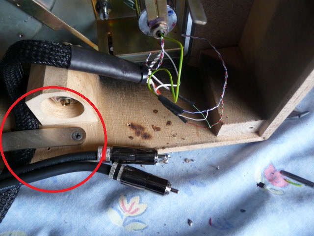

Au passage je constate que tu as supprimé la "platine" de jonction entre ton câble de modul et le câble du bras (le Cardas).
Me trompe-je?
MessagePosté le: Jeu 20 Fév - 12:40 (2014)    Sujet du message: re-cablage bras L75/78 Répondre en citant
exacte !!! moins y a de jonctions mieux le signal ce porte
 t'as pas le droit de te prendre les pieds dans les cables , grosse fixation du cable dans la plinthe

Magic Sylvain,comment as-tu fait ?
Je suis venu à bout de goupilles, mais jamais je n'ai réussi a sortir cette p..n de douille !

Peux-tu me donner le diamètre des fils litz que tu as installé. Combien faut-il de fils ?
Je dois recâbler mon bras car le fil d'origine est totalement sectionné à la sortie du bras.
Merci,
Zem
MessagePosté le: Mer 26 Fév - 14:45 (2014)    Sujet du message: re-cablage bras L75/78 Répondre en citant
0,33mm de diametre
