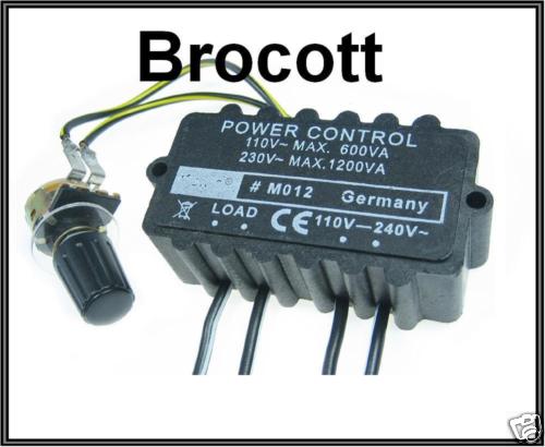

Suite à la discussion contrôleur de vitesse du moteur dans le fil de François, j'ai un peu recherché ce qu'on peut trouver à un budget raisonnable. Dans le rayon électricité industrielle j'ai trouvé ceci :
http://cgi.ebay.de/POWER-REGULATOR-ELECTRIC-MOTOR-SPEED-CONTROLLER_W0QQitem…
Aux spécialistes ici : est-ce que cela correspondrait aux specs du moteur Lenco?
Difficile à dire: le type de moteur "contrôlable" n'est pas spécifié.... mais je crains que ça ne fonctionne pas pour nous, cet accessoire ne faisant varier que la tension (semble-t-il) en non pas la fréquence du secteur.....

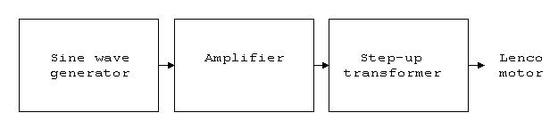

Comme le moteur du Lenco est une machine asynchrone, pour changer sa vitesse il faut changer la frequence secteur.
Ça peut être obtenu par un inverter (Omron, Telemécanique, Mitsubishi..), c'est a dire un dispositif qui reconstruit une tension alternatif à la frequence voulu.
C'est une solution très élégante, mais il est coûteuse et il n'est pas facile de trouver un inverter monophase (en sortie).
Ci-dessous la solution DIY, à la Sander:
Generateur: Sander a utilisé un circuit intégré, le XR2206; moi, j'ai fait  des expériences avec un generateur industriel (Farnell, Siemens aussi).
Ce que est trés important est une bonne stabilité en frequence.
L'amplificateur peut être une unité de 30W de puissance (minimale, je dirais) et le step-up un 9/230V, 20-30VA.
amitiés, Piero

Merci Piero,
Voilà qui répond à ma question. J'ai en fait téléchargé le diagramme du circuit de Sander. Comme je ne suis pas technicien je les ai remises à un copain qui lorsqu'il trouve du temps pourrait faire le montage pour mon projet L75
Dans ma recherche j'ai appris que si on utilise des inverter il faudrait aussi adéquatement protéger le réseau électrique domestique (feedback)

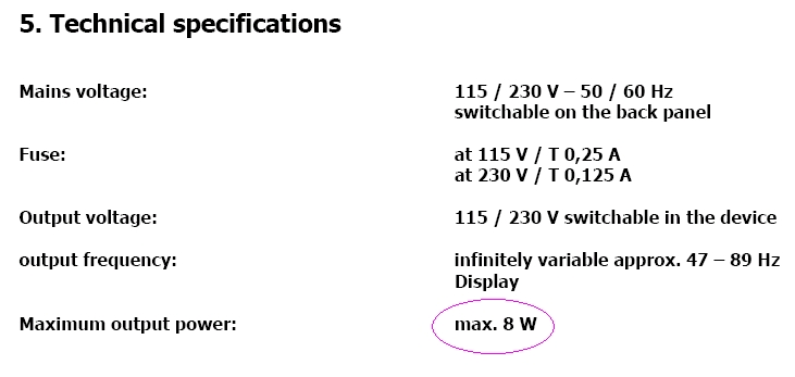

J'aimerais avoir votre opinion sur ce spg de ClearAudio:
http://www.clearaudio.de/download/powergeneratoren/syncro_de_en.pdf
8W output only, too few. The Lenco motor draws abt 19VA, you need a more powerful voltage source.
Ask Nigel (one of the members here) about his power generator project.
