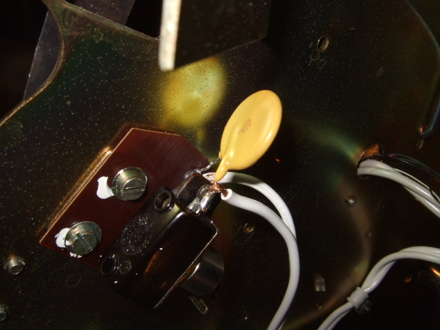

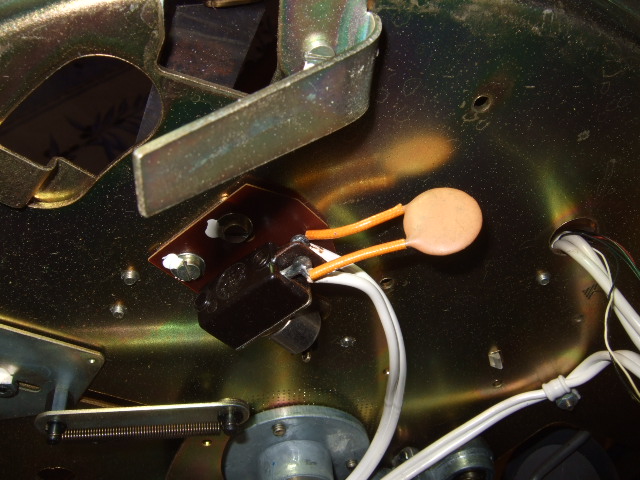

MessagePosté le: Dim 31 Mar - 17:54 (2013)    Sujet du message: demarrer avec une lenco Répondre en citant
changement de condensateur
avant
après
et bien pas de changement il y a toujours un pet dans les enceintes quand je tourne sur off.
sur deux amplis cela le fait quand le volume est monté, sur un, même quand l'ampli est éteint
